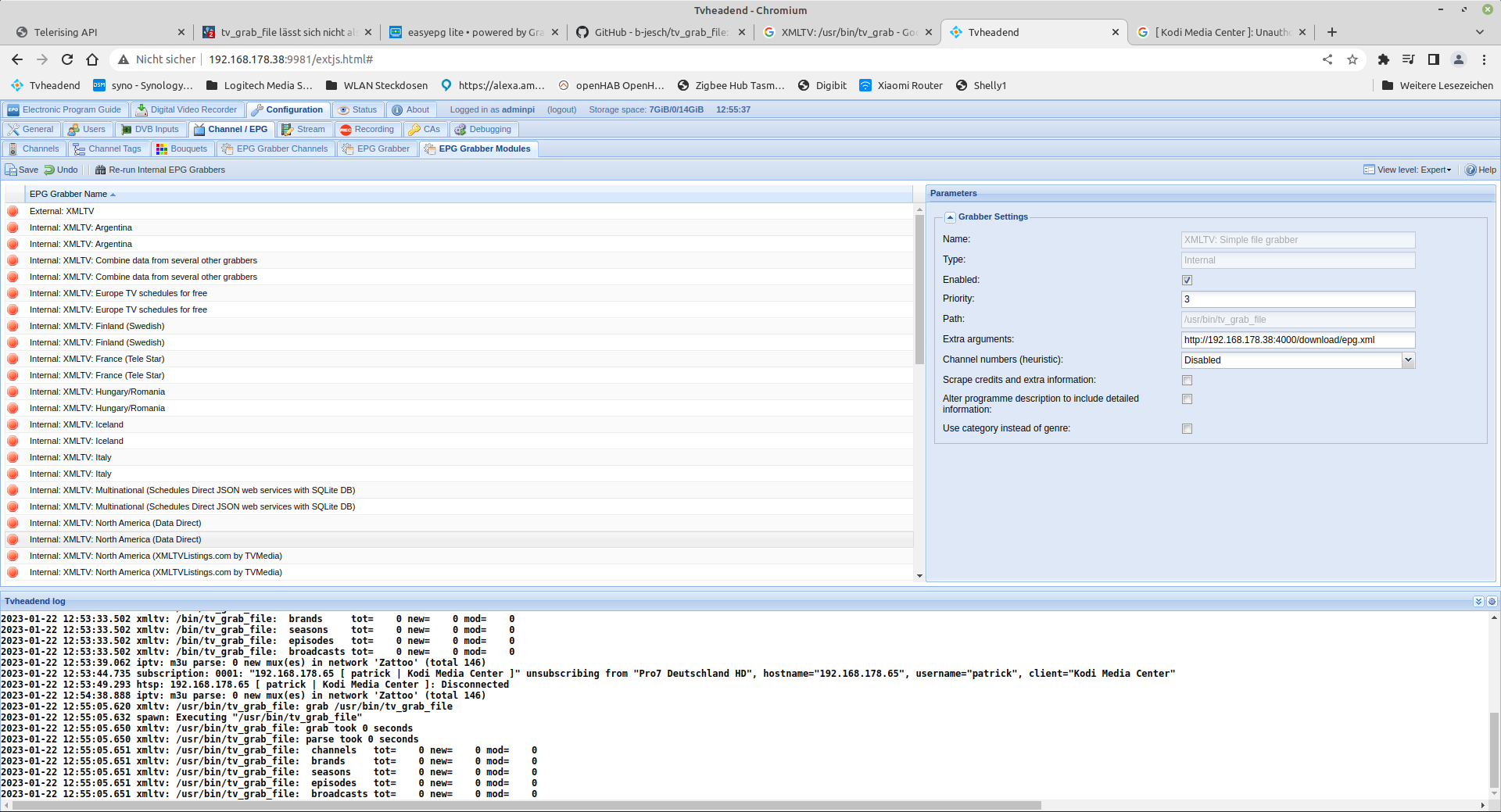

  • Jetzt komme ich zum Testen mit Kodi nicht ran
    2023-01-22 12:42:29.106 htsp: Got connection from 192.168.178.65
    2023-01-22 12:42:29.115 htsp: 192.168.178.65: Welcomed client software: Kodi Media Center (HTSPv35)
    2023-01-22 12:42:29.137 htsp: 192.168.178.65 [ Kodi Media Center ]: Unauthorized access
    Ich bin zu blöd ! Fehler gefunden
  • Das ist ein Filegrabber, da ist nix mit http:// & Co.
  • Indem Du den Pfad der von Easyepg lite erzeugten XML einträgst...
  • Warum? Die liegt doch lokal auf Deinem System?
