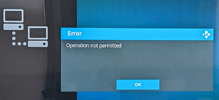

    Sony TV erneut zurückgestzt und neu eingerichtet - OHNE Kodi
    Bei der Einrichtung wurde nach "Samba Interaktiv" gefragt... ich hatte e nicht mal ganz gelesen oder gar einen Button benutzt, da schlatet sich das TV einfach mal aus
    So, nun läuft aber die Kiste erstmal wieder
    Dann habe ich ja noch meinen Botech WZONE
    Was ich NULL kapiere ist, warum habe ich keine "Berechtigung" wenn ich über "Add movies" Filme hinzufügen kann ... Bin hier ja in allen Belangen Admin.
    Damit komme ich aber auch nicht auf die Festplatte an meiner FBox.
    Vielleicht versuche ich mal WLAN statt LAN. Denn mit dem iPad geht das voll easy, auf die Platte zuzugreifen
