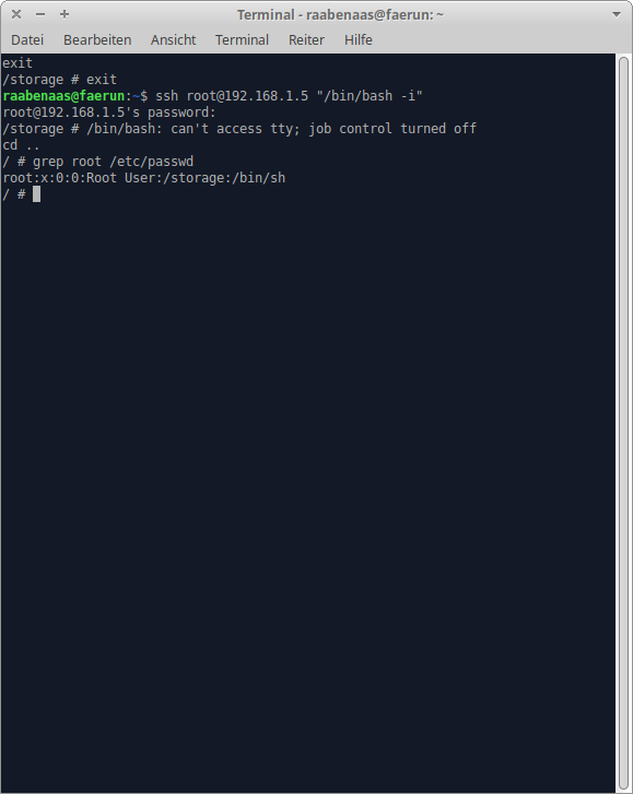

  • Ich würde die konfigurierte login shell checken z.B. grep root /etc/passwd und schauen ob /bin/bash am Ende der Zeile steht. Falls das bei LE anders ist: Google nach login shell zeigt wie man das prüfen, konfigurieren, ändern kann.
    Die -t option hast du schon richtig probiert? Du schriebst "passiert leider nichts weiter". Kam ja erst mal keine Fehlermeldung. Kannst du da nix eingeben?
  • Der Eintrag in der passwd besagt in dem Fall, dass die vorkonfigurierte Login-shell /bin/sh ist. Das ist auch Standard bei LibreELEC so. /bin/sh ist in dem Fall ein Symlink zu "busybox". Auch das ist Standard.
    Grundlegend besagt das, dass du beim Versuch dich per SSH einzuloggen, keine weitere Angabe zur Shell, die beim Login verwendet werden soll, machen musst. Das ist bei allen LibreELEC Usern so. Warum das bei dir anders ist und bei deinen RPi3 funktioniert aber beim RPi4 nicht, erschließt sich komplett meiner Kenntnis. Ich hätte fast noch ein Problem mit dem Rechner vermutet, von dem aus du dich verbinden möchtest....das würde ich aber auch wieder verwerfen, wenn es bei den RPi3 funktioniert.

  • @Seppl1 @raabenaas Ich finde das mit den sourcen sieht doch schon mal gar nicht so verkehrt aus. Auf jeden Fall sehe ich dann einen Prompt nach dem ersten Source
    Das ist doch schon mal ein echter Fortschritt. Oder sehe ich das falsch. Für mich sieht es also so aus, als würde die "/etc/profile" nicht gesourced werden. Warum das so ist, weiß ich noch nicht. Ich würde das aber testen.

  • @DaVu Ich denke du hast übersehen, dass @raabenaas sich wieder mit "/bin/bash -i" eingeloggt hatte. In dem Fall werden die profile Dateien m.W. nicht ausgeführt, weil das dann eine "non-login shell" ist, statt wie normalerweise eine "login shell".
    Ich vermute aber, das irgendeine der profile Dateien einen Fehler hat, wodurch es ewig hängt. Aber wohl keine von denen, die mit /etc/profile ausgeführt werden.

  • @raabenaas
    Könntest du bitte mal schauen, ob der User von deinem XUbuntu eine .profile Datei in seinem Home-Verzeichnis hat?
    Mach doch mal ein: cat /home/raabenaas/.profile auf deinem XUbuntu Rechner und wenn da nichts geheimes drin steht, dann poste doch mal den Inhalt hier.
    Auch von deinem XUbuntu-Rechner...falls die Datei existiert:
    cat ~/.ssh/config
    So langsam gehen mir die Ideen aus.
    @Seppl1 die Datei, die den LibreELEC Schriftzug triggert ist: /etc/motd. Was aber genau diese Datei triggert, kann ich nicht sagen.

  • @raabenaas
    Du kannst auch mal folgendes machen...
    Auf dem RPi 4 führst du nach dem Login mal bitte folgendes aus:
    /usr/sbin/sshd -p 2022 -ddd
    Das macht einen neuen SSH Daemon auf dem RPi4 auf.
    Auf deinem Ubuntu Rechner machst du mal ein: ssh -vvv -p 2022 root@<IP_vom_rpi>
    Das wirft einiges an Logs raus und dann könnten wir sehen, wo der Hase im Pfeffer liegt.
