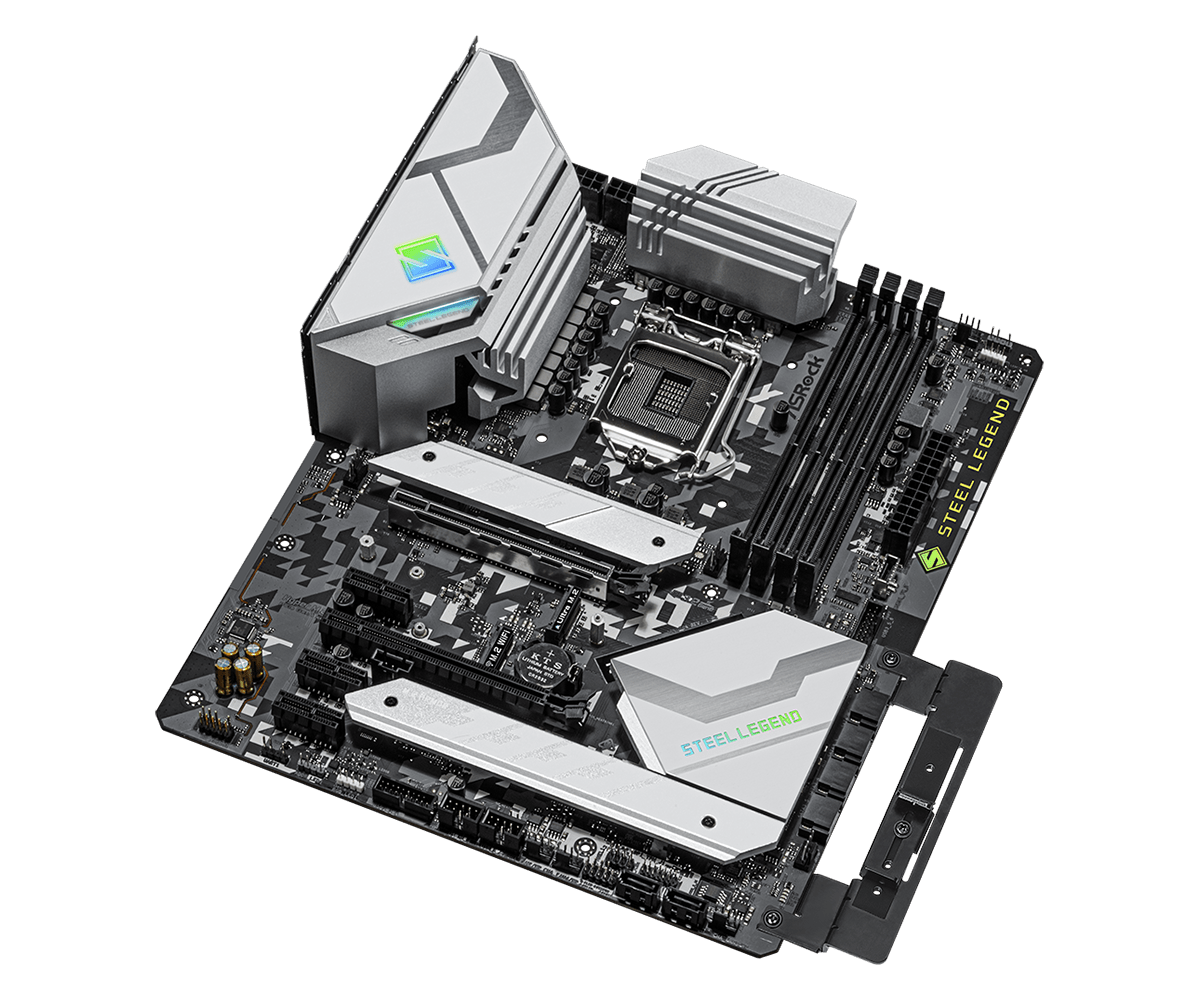

  • es wird immer lustiger. ich hab derzeit ein verhalten, dass ich so noch nie gehört hätte.
    in meiner verzweiflung hab ich die soundkarte jetzt auf einen anderen platz gesteckt.
    derzeit geht's wieder mal. mal schauen, wie lange ...
    jetzt kommt der gag: meine beiden front-usb's gehen jetzt nicht mehr. die stecken direkt am asrock-board. und ich hab natürlich geschaut, ob's noch richtig stecken oder das kabel verletzt wurde.
    das ist eines der ersten male, wo ich so wirklich gar keinen ansatz mehr habe, was das problem sein könnte.
    gut, langsam vermute ich ein problem am mobo, aber wie, wo, warum?
  • Moin...
    schau mal Deine Elkos auf dem Board an... Ich kenne das Verhalten bei verschiedenen alten Boards, kurz bevor sie sich verabschiedet haben, weil die Spannungen nicht mehr passten und die Elkos leicht dicke Backen bekommen haben.
    Manche Boards teilen sich USB Anschlüsse mit den Steckplätzen. Da gibts dann auch entsprechende Anweisungen in der Anleitung des Boards...
    Gruß Uwe
  • von geteilten anschlüssen hätte ich zumindest nix gelesen.
    meinst du die 4 goldenen elkos unten links, oder könnten da auch noch andere zuständig sein?
    ich hab grad so gar keine lust, das ding schon wieder zu zerlegen ...
    strom kanns ja ned sein'? hab ein "be quiet! Pure Power 11 700W" mit einer "ZOTAC GAMING GeForce RTX 2060 Grafikkarte (NVIDIA RTX 2060, 6GB GDDR6, 192 Bit, Boost-Takt 1680Mhz, 14Gbps)" verbaut.

  • Richitg, die goldenen Kondis unten lInks - wenn die nen Schlag haben Blähen die sich leicht nach oben auf - sind Sollbruchstellen dort oben - die müssen schön Plan sein!
