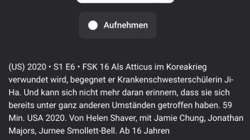

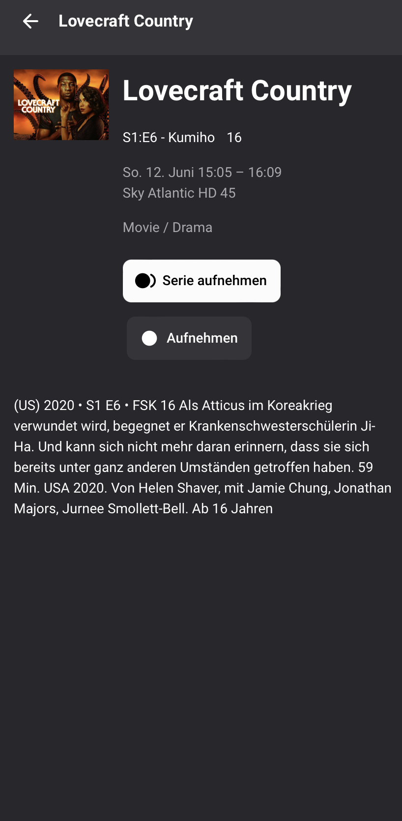

  • Im Moment nutze ich für Emby easy epgdata, kopiere alle 2-3 Tage das EPG auf den Server. So habe ich unter Emby schönes EPG mit allen notwendigen Angaben.

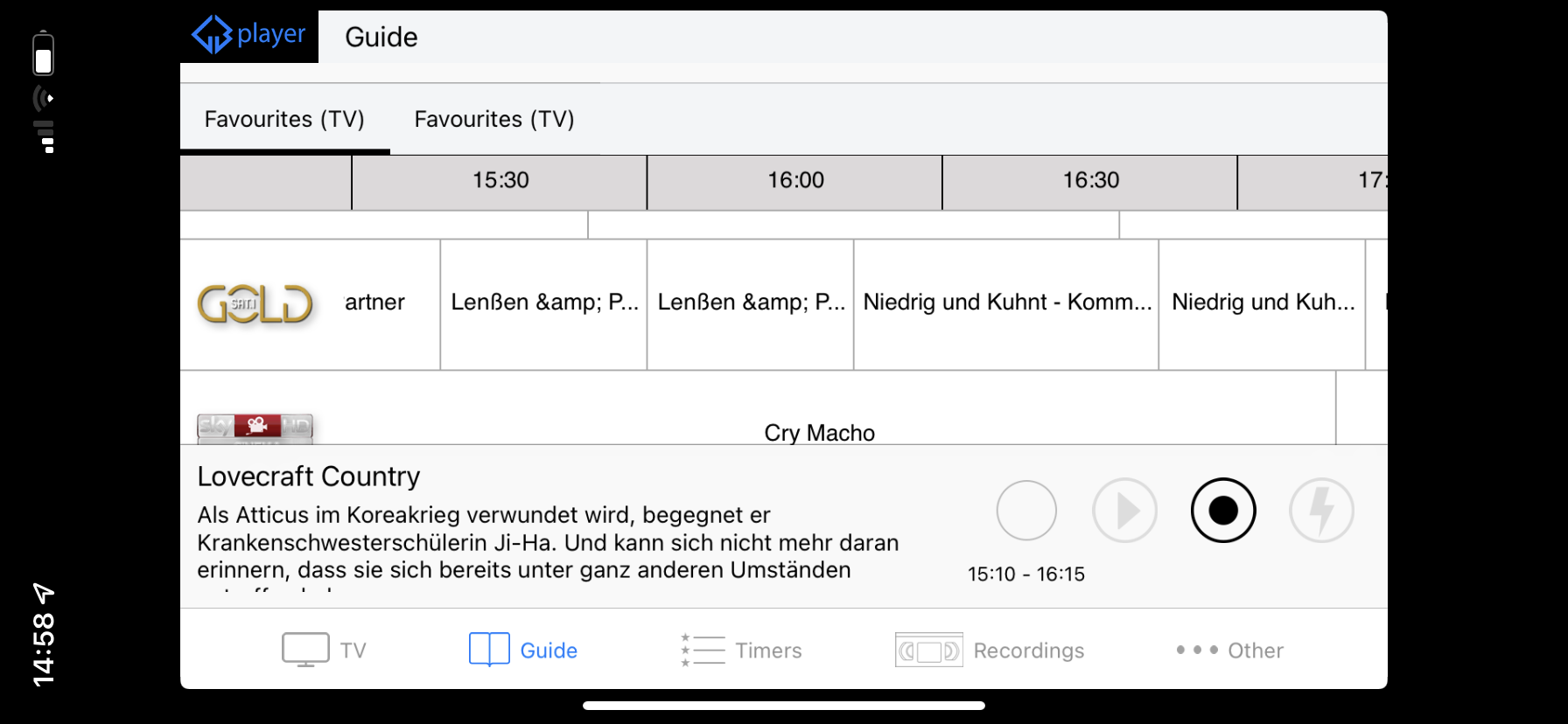

    Auf der E2 Box ist im Stream auf den Sky Sendern fast nie eine Angabe zu S1E1 usw. Das nervt bei Aufnahmen… Bisher nutze ich ja auch das enigma2addon in Kodi wegen kürzerer Umschaltzeiten. Und DVBViewer geht ja nicht unter Unraid, daher die Frage nach TVH. Da könnte ich dann evtl. EasyEPG einbauen..
  • Nur mal zum Vergleich
    1. Emby
    2. Gigblue E2

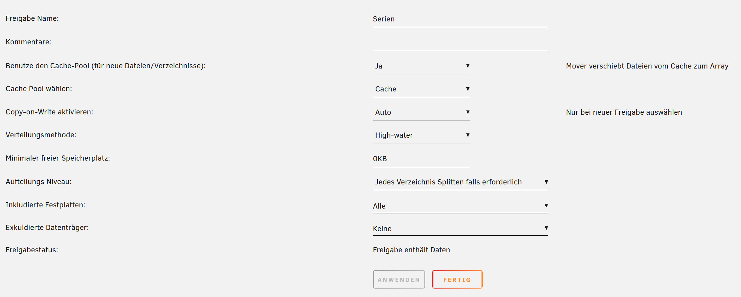

  • Wenn du was drauf kopierst landet es denn auch auf dem Cache Drive?
    Nach meinem Screenshut oben ja. Es sei denn, UnRaid macht was anderes.
  • Und es ist in allen Verzeichnissen so, also ob der Cache nicht genutzt wird, vom Tempo her. Und bei allen Freigaben steht: Cache nutzen.
