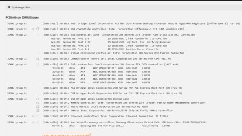

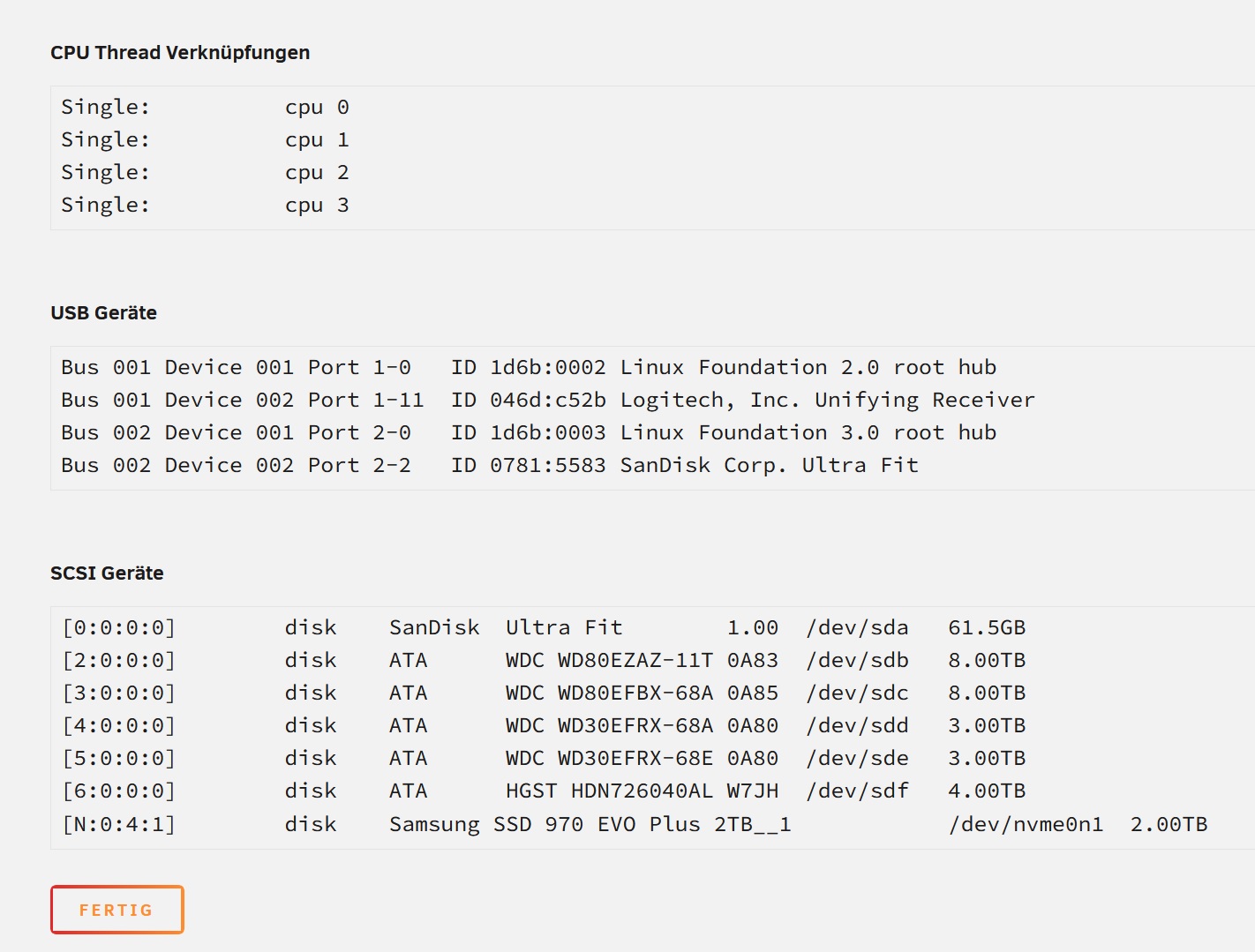

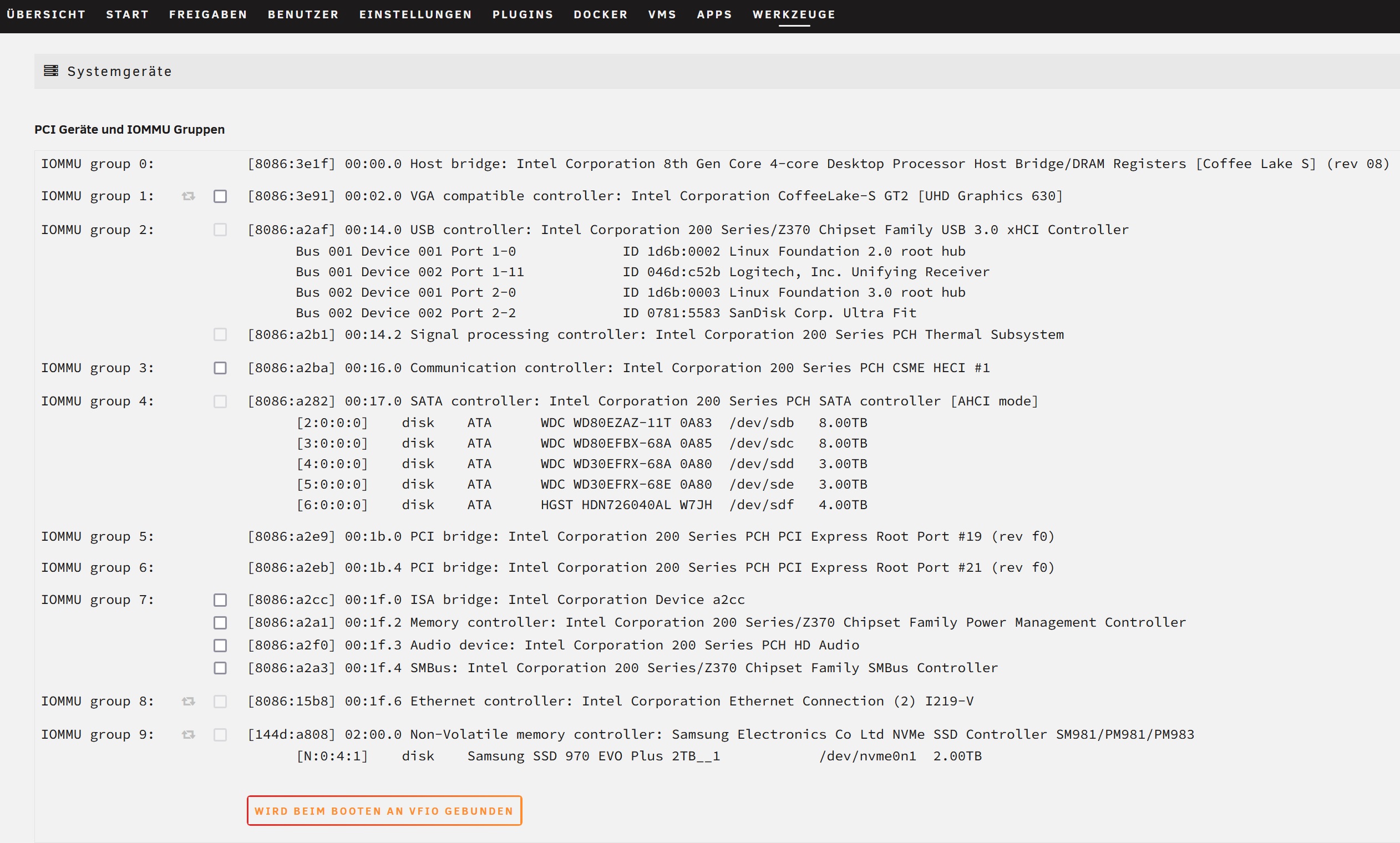

  • Nun läuft mein neuer UnRaid Server ja nun schon einige Zeit, und doch habe ich hier und da noch Fragen. Eine z.B. diese hier:

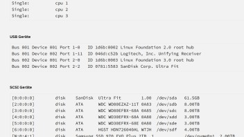

    Auf der Seite : Werkzeuge => Systemgeräte
    Da gibt es Dinge, bei denen man noch einen Haken setzen könnte, aber wozu ist das da? Hat sich mir noch nicht erschlossen. Evtl. kann mich ja einer aufklären? (Siehe Bilder)
  • Erklärt das, das meine Windows 10 VM nicht starten kann, und UnRaid einfriert?
  • Nicht wirklich.
    Sinn der Virtualisierung ist es ja, dass das Gastsystem auf virtualisierter Hardware läuft.
    "Echte" Hardware in eine VM durchreichen musst du nur wenn bestimmte Anwendungsfälle das erforderlich machen.
    Z.B. wenn du ein bestimmtes USB-Gerät ausschließlich in der VM benutzen möchtest. Oder eine Grafikkarte für eine Gaming-VM. Oder wie in meinem Fall eine PCIe-LAN-Karte für eine OPNsense-VM.
    Um herauszufinden weshalb UnRaid beim Starten der VM einfriert müsste man sich die Logs mal genauer ansehen.

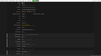

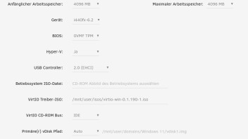

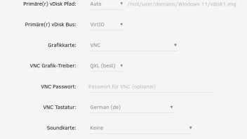

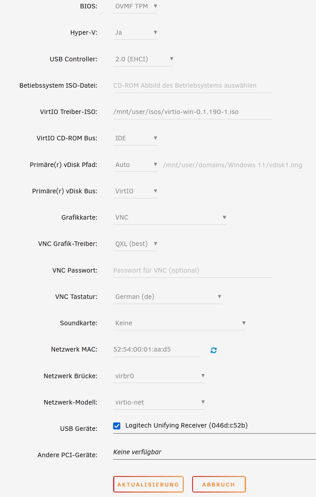

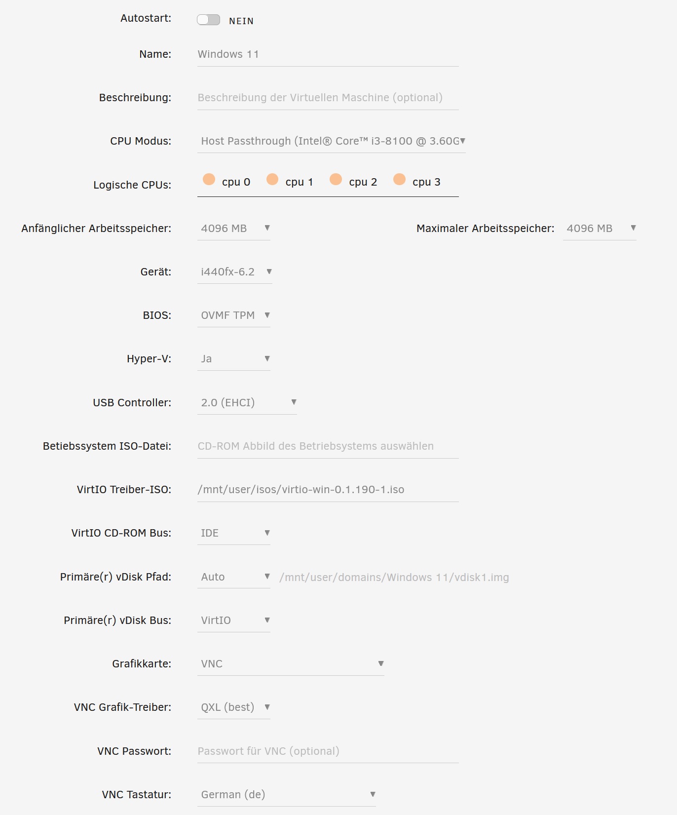

  • So, neuer Test. Einstellungen zur VM geändert, nun scheint die Windows 11 VM zu starten, aber: Nicht erreichbar mit VNC, oder ich mache etwas flasch?
    Log von UnRaid:
    Log der VM:
    Und so die Einstellungen in UnRaid zur VM:

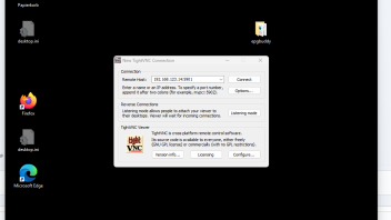

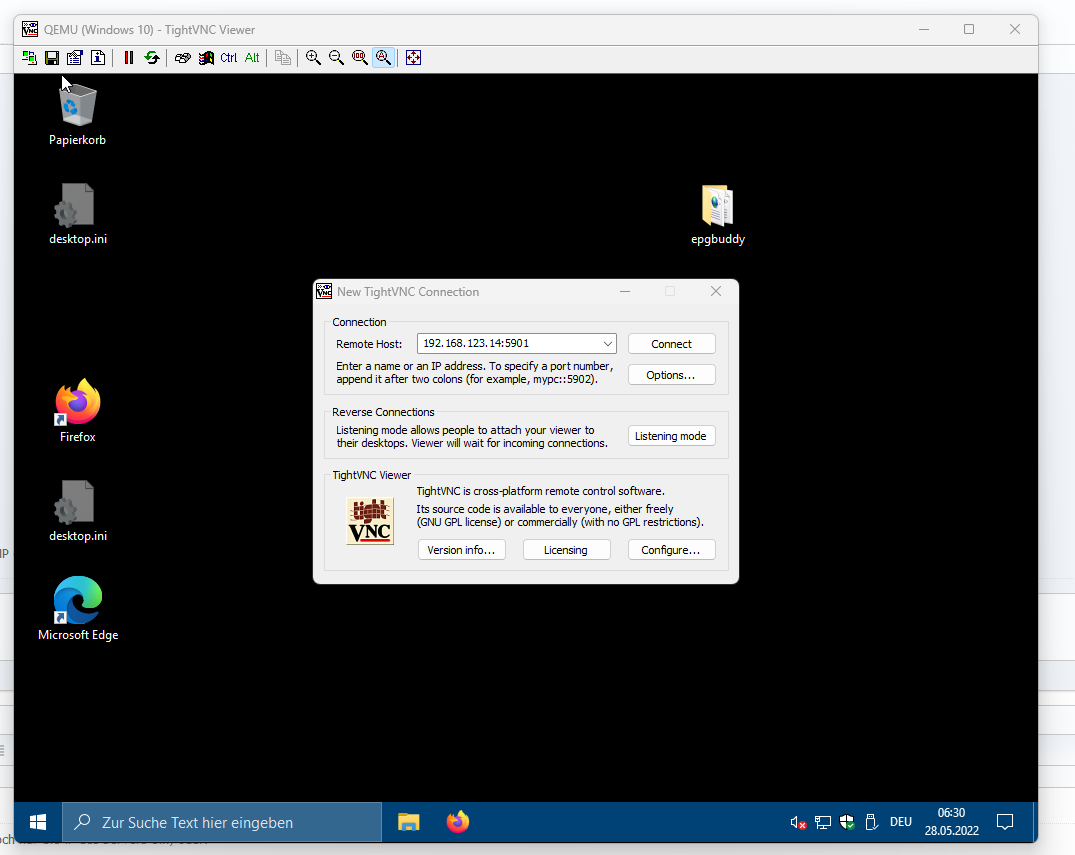

    In der VNC APP unter Windows 11, da gebe ich doch nur die IP des Servers ein, oder?
  • In der VNC APP unter Windows 11, da gebe ich doch nur die IP des Servers ein, oder?
    Nein, in der Übersichtsseite deiner VMs steht der richtige Port um dich zu verbinden. Die erste gestartete 5900, die zweite 5901 usw.
    Also bei deinen VNC Viewer [ip deines servers]:5900 - bei mir z.B. 192.168.178.200:5900

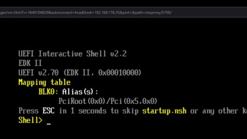

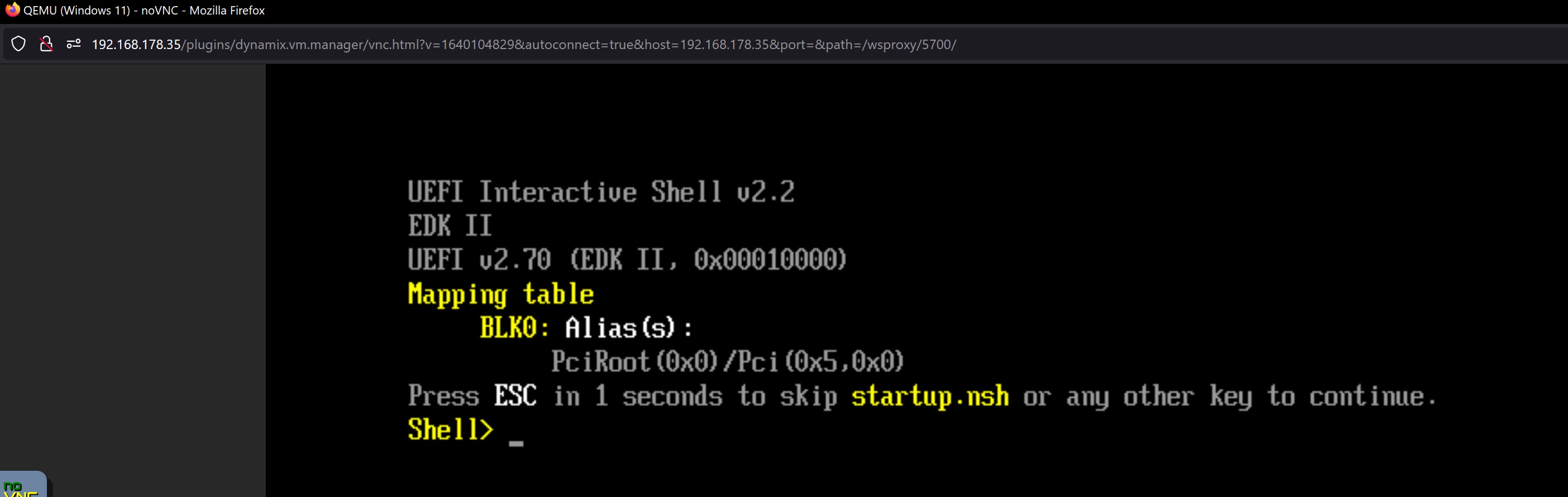

  • Sieht bei mir, ewnn ich VNC-Verbing direkt aus dem VM Icon starte so aus:
  • Noch kein Windows installiert? :) Das ist nur die UEFI Shell, brauchst noch die Windows 11 Iso die du mit dem Media Creator runterladen kannst.

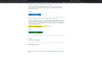

    Ich dachte, wenn ich das einstelle, lädt er die ISO von allein runter? Wo und wie wird die ISO dann runter geladen?
  • Spoiler anzeigen
  • lädt er die ISO von allein runter?

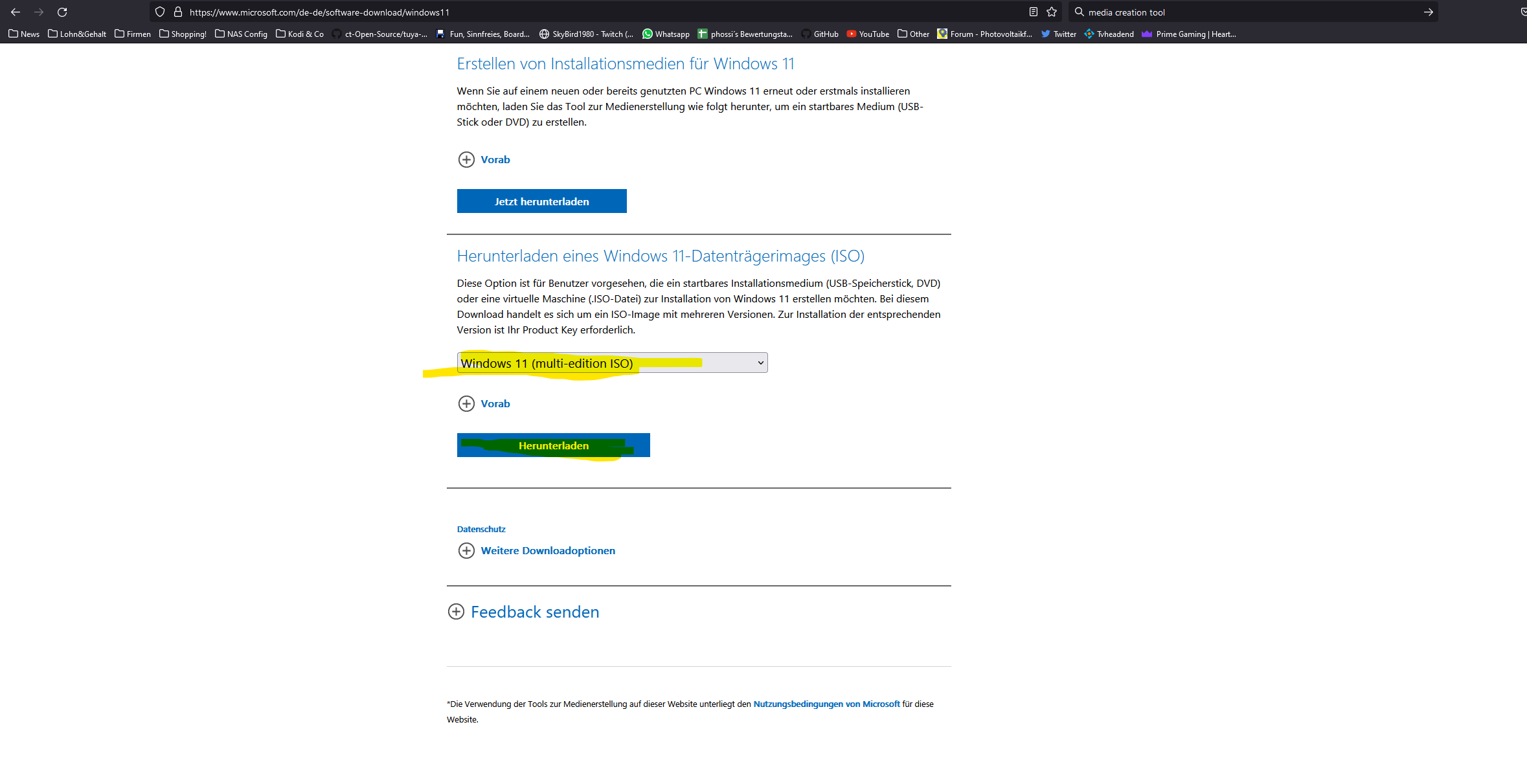

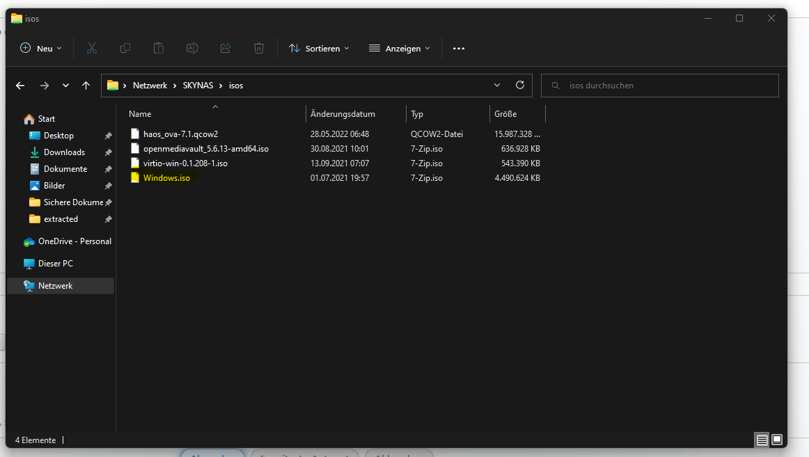

    Neeey :) das musst du per Hand machen und in den Share Isos packen (kA ob der normal so erreichbar ist) und dann dort unter Betriebssystem ISO Datei einbinden. Danach fährt man ganz normal eine Windows Installation über VNC durch.
    Also auf deinen PC das https://www.microsoft.com/de-de/software-download/windows11
    Hier herunterladen:

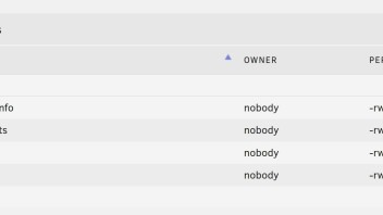

    Dann die ISO Datei in den Netzwerkshare isos kopieren.
    Und dann einbinden (bei mir jetzt windows 10 ;p )
