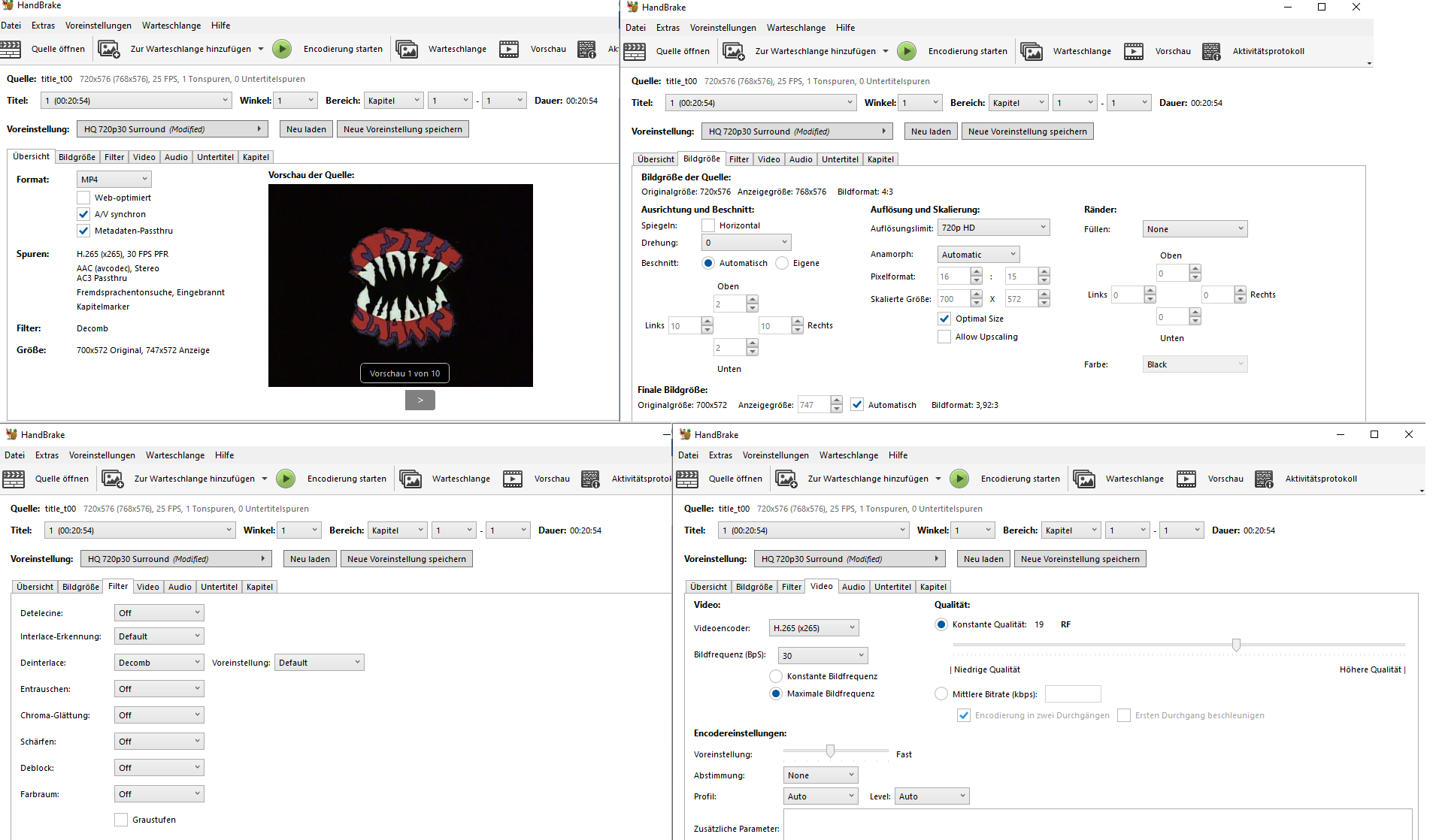

  • diese einstellungen? passt dass so (h265.10 bit muss ich noch ändern)
    Die einstellungen sehen soweit okay aus. Wie gesagt bei SD Material würde ich x264 nehmen. CRF 20 reicht da idR.
    Ich würde an deiner Stelle noch konstante Bildfrequenz und bei Bildfrequent "wie in der Quelle" einstellen.
    Und versuch es mit Vidcoder dann brauchste keine Scripte für ffmpeg schreiben. Ja das bietet max. flexibilität im schlimmsten Fall ist es aber was für Masochisten.
