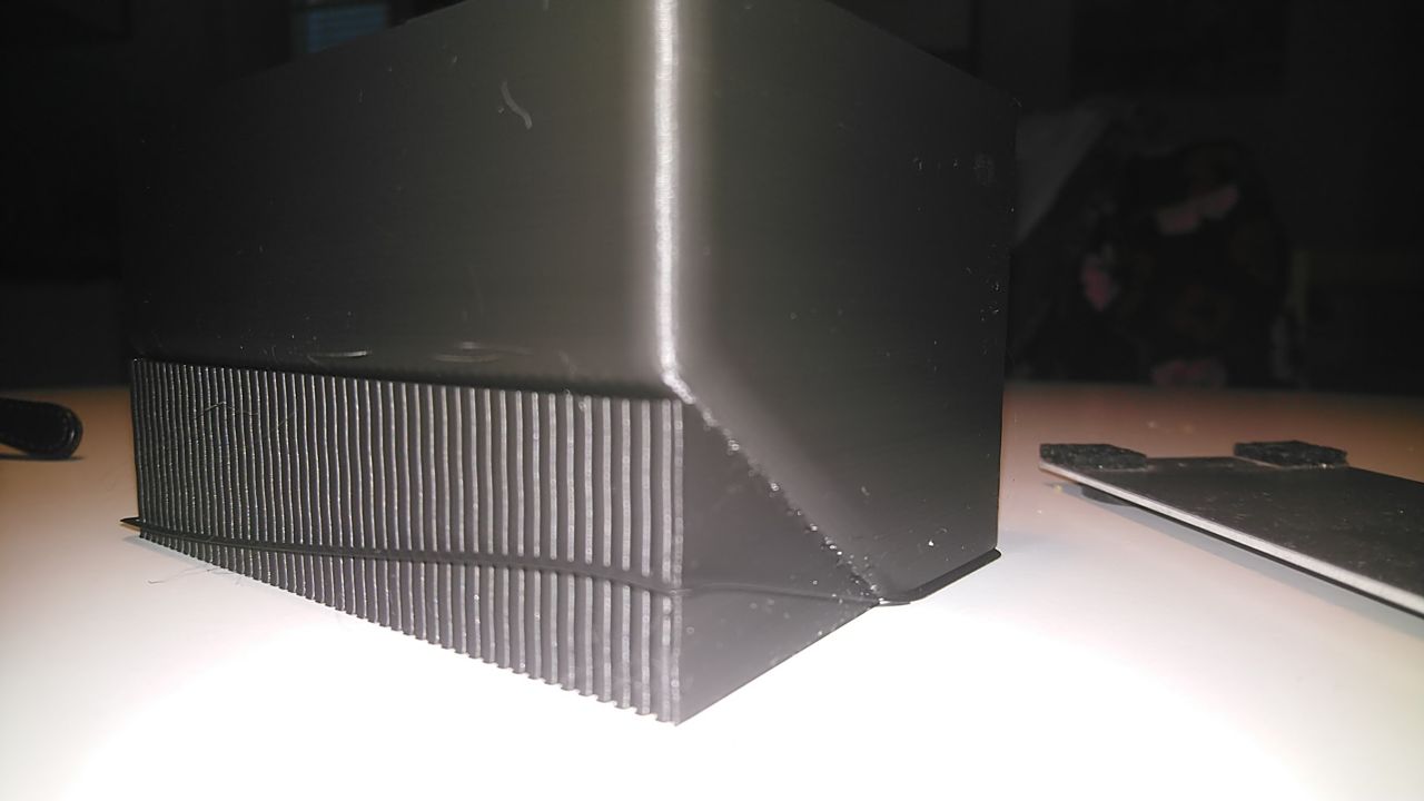

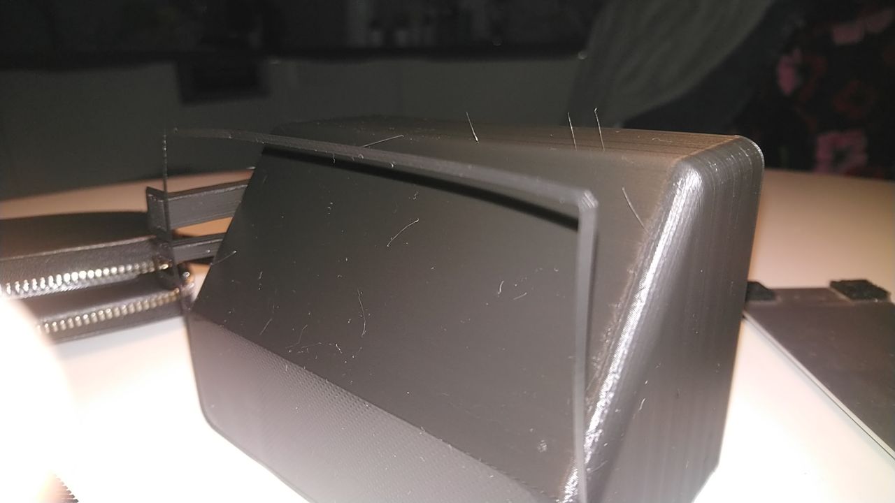

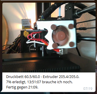

Druck ist heute morgen gestartet.
Dieses mal in 0,16 statt 0,2mm und etwas langsamer.
Statt 45mm/sek auf 40 runter.
Ist nach Bauchgefühl.
Sind dann statt rund 13h in etwa 16h.
Und eine niegelnagelneue Rolle PLA.Mehr Variablen wüßte ich nicht zu optimieren.
Auf das der Druck (bis heute Abend kurz nach 9) durchläuftUnd noch etwas anderes gedreht auf dem Druckbett. Aber nur um Z um 90°.
Gefühlt läuft der Drucker auf den Achsen ruhiger als auf dem Bett.
Und die Supportstruktur (sieht man auf dem Foto ganz gut) ist vor allem in der Achsrichtung (wo der Kopf links/rechts fährt) länger. -

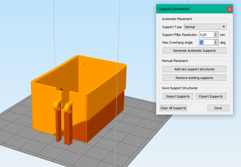

Zum Gaszähler.
So wie ich den gedruckt habe, ist der Überhang 55°.
Da bin ich davon ausgegangen, dass es auf jeden Fall diese Supportstruktur benötigt.
Aber:
Offensichtlich nicht.
Warum ist das interessant?
Mit Support dauert es etwa 16h
Ohne dauert es etwa 12h20
Kostenverringerung ist da aber auch nicht die Welt.
Nur, je schneller es fertig ist, desto geringer die Gefahr für "oh fuck".Druck ist sauber durchgelaufen.
