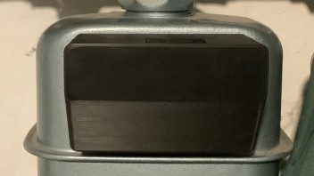

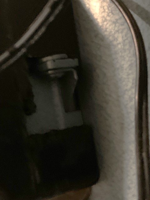

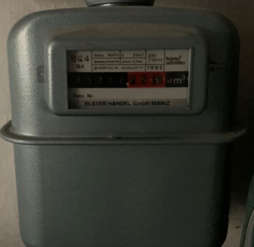

  • So, das ganze ist gestorben.
    Mein Gaszähler gibt keine Impulse ab. :(
    Damit habe ich keine Möglichkeit über einen Reed Kontakt die Werte abzulesen.
    Schade, schade
    Bei meinem Gaszaehler ist an ich glaube der einser-stelle noch ein wenig spiegelfolie, und der offizielle aufsatz fuer digitale zaehlung auch wohl eine lichtschranke.
    Hast Du mal 'n Namen oder Foto vom Zaehle ? Guck halt mal beim Hersteller auf der Webseite z.b. auch mit "smart" oder so, was sich da findet.

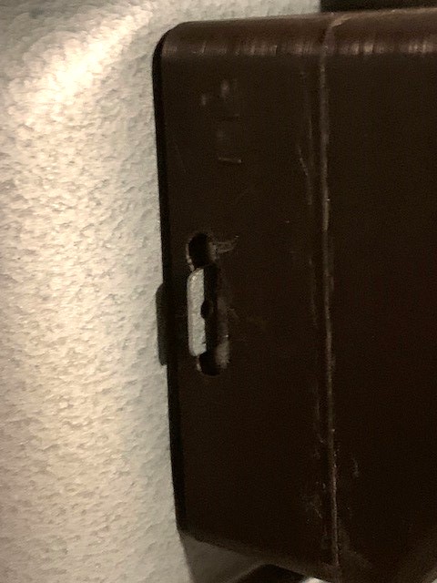

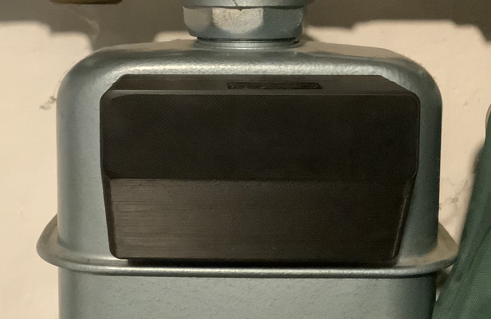

  • Ich war euch ja noch ein Bild des Gaszählers schuldig.
    Leider habe ich im Internet nichts gefunden. Bei anderen Zählern ist der Impuls mit aufgeführt, das fehlt hier komplett.

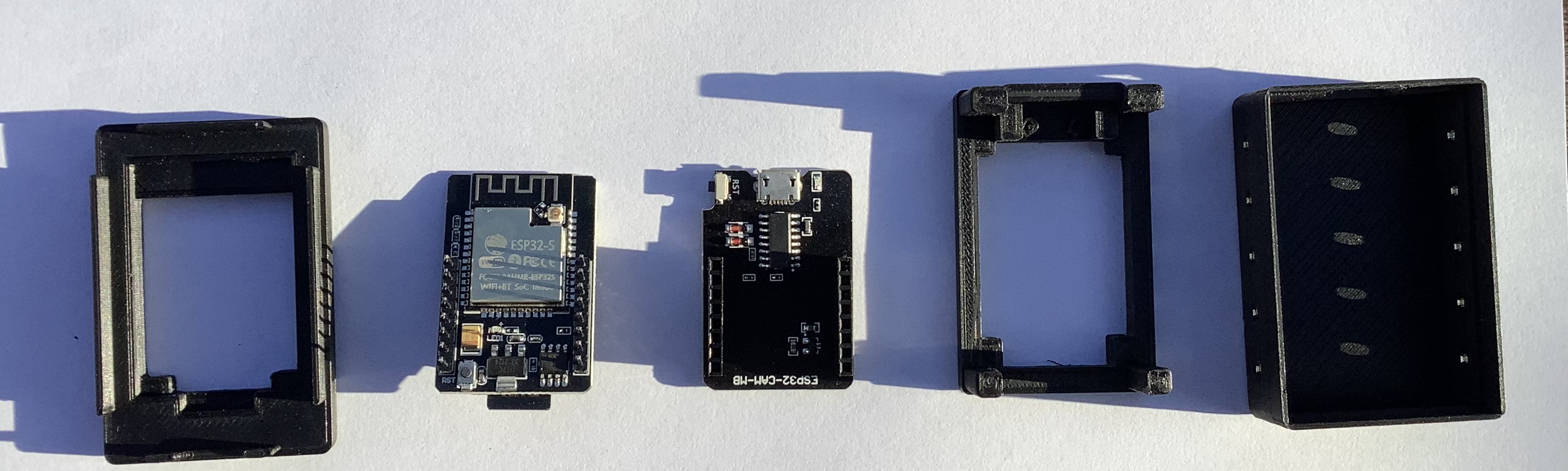

    Der vorgeschlagene on-the-edge-device klingt toll, wird aber nichts da ich keinen 3D-Drucker habe.
