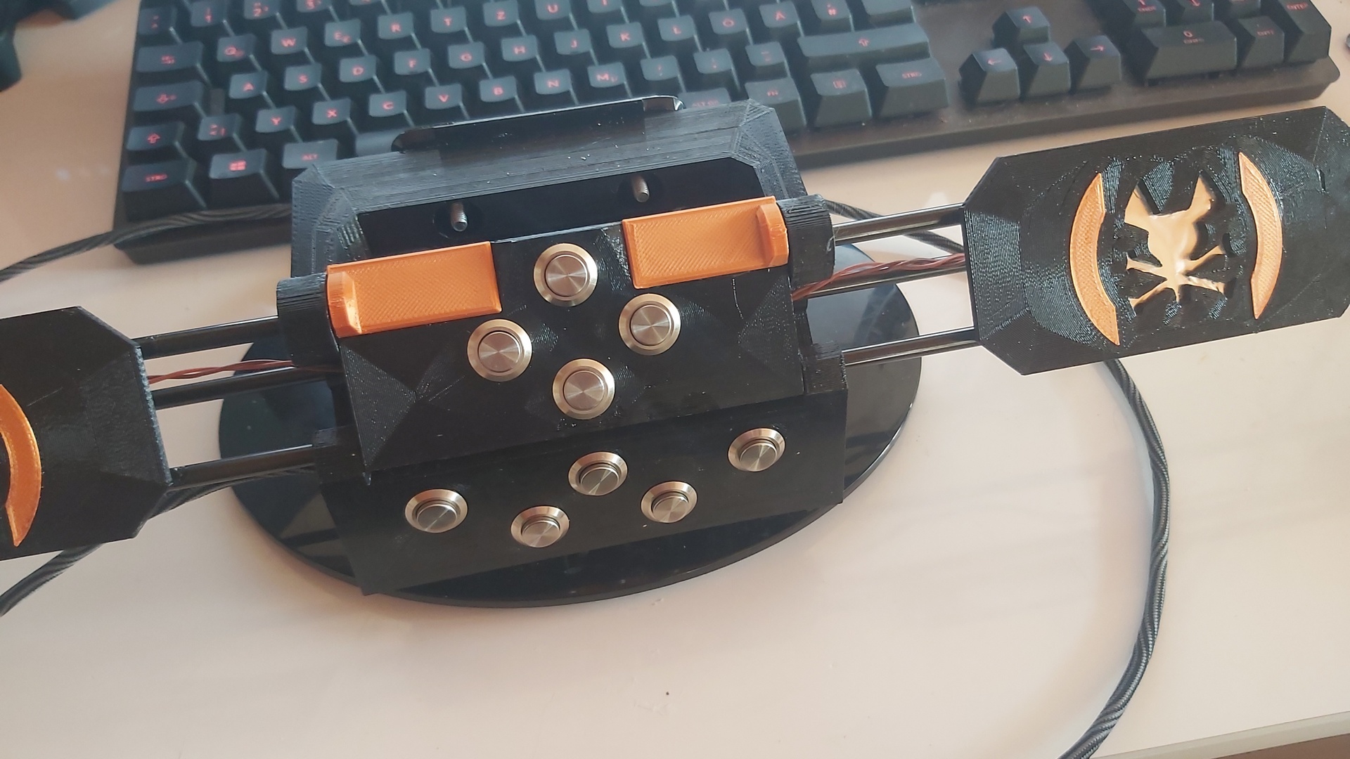

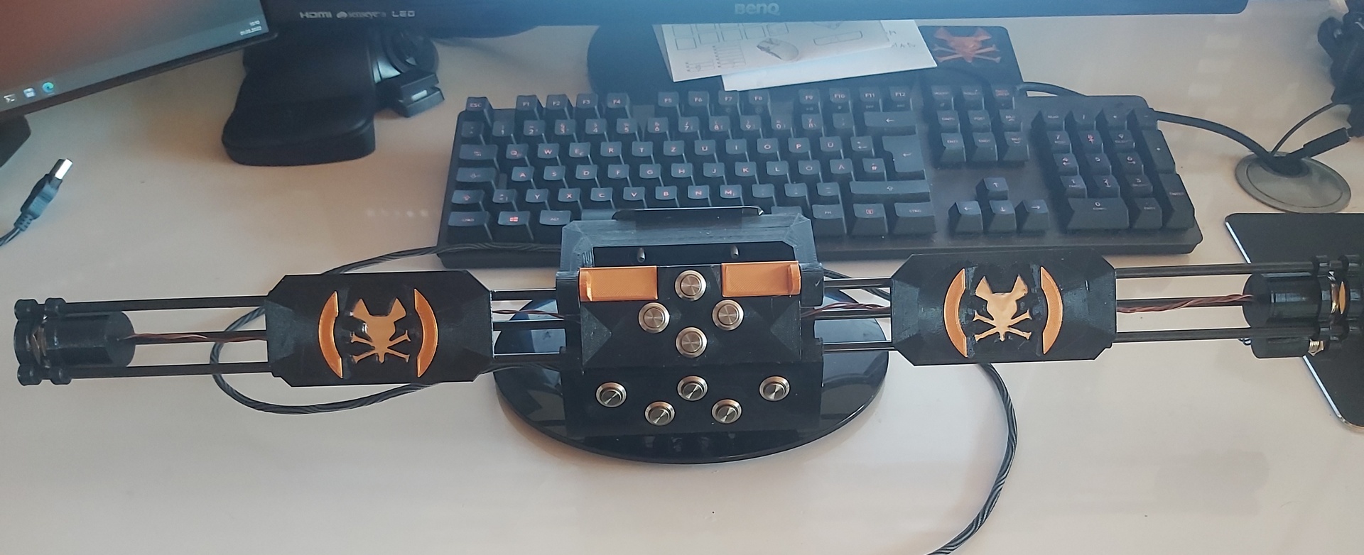

    mal zeigen:

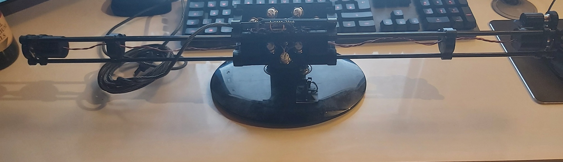

    spielfertig: und nach hinten geklappt fürs arbeiten:
    was noch fehlt:
    mein logo, aber das wäre beim rum-testen sehr störend. weitere verzierungen. mir schweben da "kupfer-schilde" vor oder sowas.
    ganz wichtig - hatte ich verpennt - ein "stopper", der dafür sorgt, dass alles nicht so wackelt im runtergeklappten zustand. derweil hab ich da mal schnell einen stopper aus kabelbinder hin geklebt.

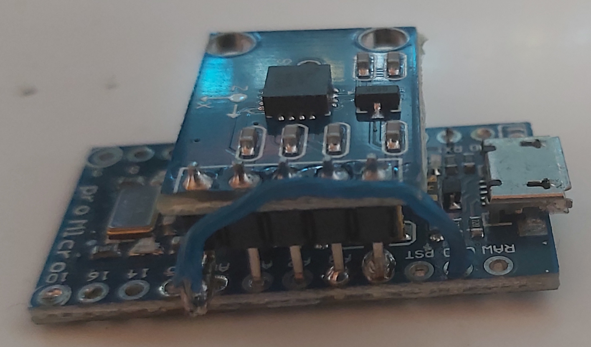

    hab mich ein wenig gespielt und 'nen weiteren arduino mit sensor gelötet und ihm auch ein neues usb-kabel verpasst.
    der verhält sich exakt gleich:
    1. nix passiert
    2. einmal anstoßen ... 1 space kommt
    3. weglegen ... space kommt immer wieder
    damit wir auch ganz sicher übers selbe reden:
    bitte nicht die lötarbeit beurteilen - ist mein "test arduino" und schon mehrfach aufs schändlichste mißbraucht worden.
    der gnd ist weg gebogen und per draht zum gnd des arduino geführt, nur falls man das nicht richtig erkennen kann.

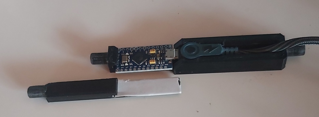

  • so, die neune arduinos sind da, aber zeit hab ich nicht wirklich gehabt viel zu machen ...

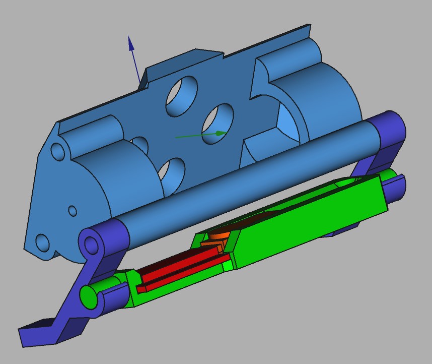

    da ich auf nummer sicher gehen will und nicht der schuldige an abgehenden usb-ports sein will, hab ich nur schnell einen neune halter entworfen. sicher ist sicher *g*
    vorne sieht man die alte version, auf die der arduino geklebt wurde. der halter auf der rechten seite war dann vom usb-kabel der knickschutz.
    tjo, jetzt ist der halter durchgehend, nix wird geklebt und damit das hält kommt beim stecker einfach ein bissi coroplast rum.

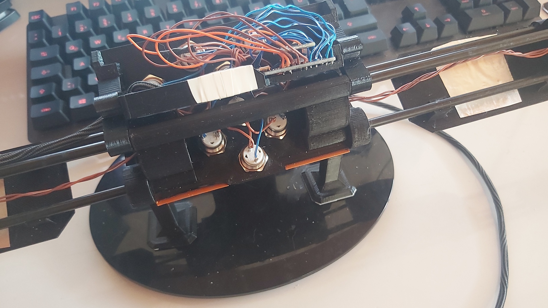

  • sodale, mal gelötet.
    das könnte noch lustig werden. ich hab schon gespielt ... funzt geil!
    aber!!!
    2 mal hat der sensor wieder getickt nach dem anstoßen. also nix hin, wahrscheinlich nur irgendwo sensibel, blöd oder es fehlt noch was zum besseren dämpfen oder so.
    wird wohl ne mischung werden aus halb kaputten sensor und einer unfertigen programmierung werden, wenn mal alles rennt *g*
    aja, der sensor steht jetzt auf dem kopf aufgrund platzmangels für anders rum.
    was die super ki des handys wider macht - ich lach mich nochmal tot! - die logos sind silber, genauer gesagt alufolie, dafür ist das orangene eigentlich wieder das schöne "steampunk copper". farbechtheit ist nicht so sehr samsungs hauptgeschäft.
    jetzt muss ich mir nur mehr überlegen, wo ich die drähte hin packe ... am besten schneid ichs ab *lach*
