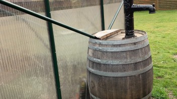

  • Ich hab' an meinem Tank per Gardena-Adapter einen Schlauch dran und "betanke" damit die Gießkannen. Funktioniert natürlich nur solange, wie der Pegel im Tank höher ist als die Gießkanne.

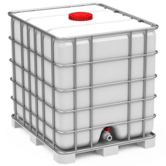

    Muss dann heute Abend mal mit meiner Frau reden wie viel Tiefe ich vom Garten wegnehmen darf. Könnte so einen IBC-Tank gebraucht für umsonst kriegen, kenne den Zustand nur noch nicht. Dieser würde aber gleich 1,0 - 1,2 m Tiefe (je nach Aufstellrichtung) haben, anstelle von bisher max. 0,5m geplanter Tiefe.
