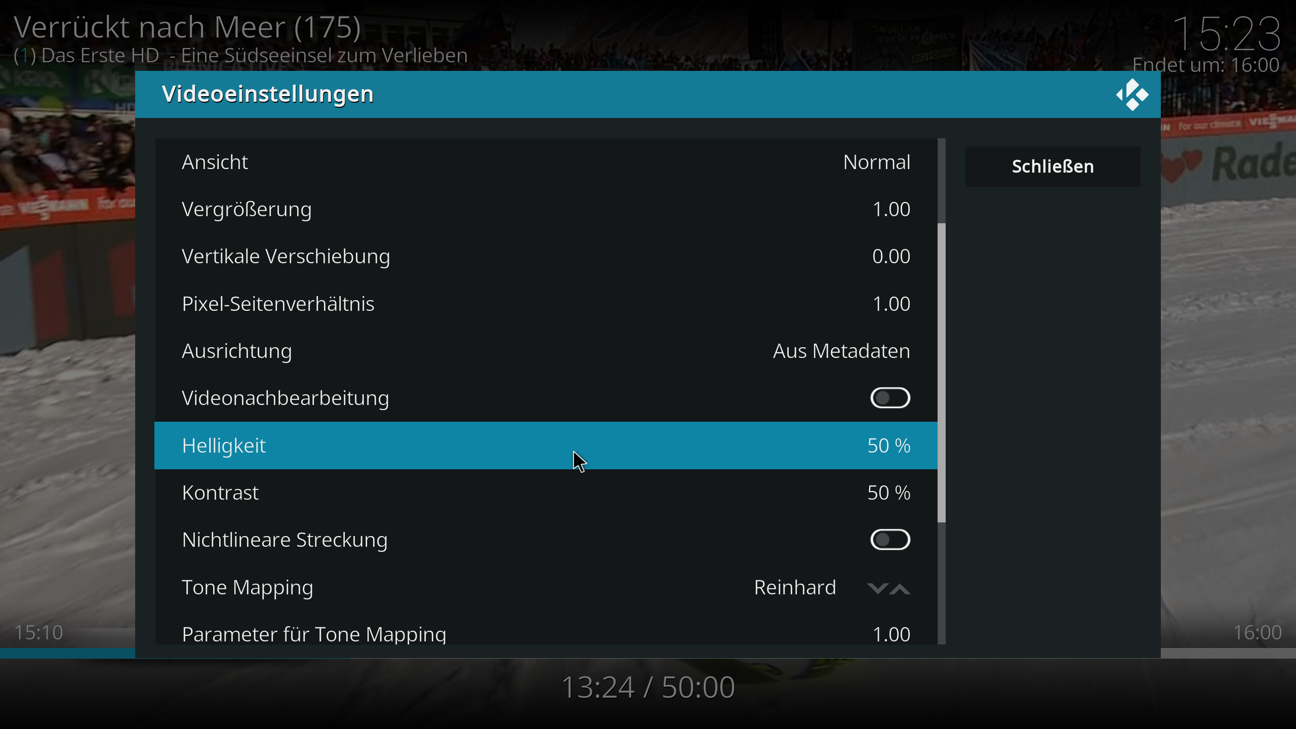

  • Die Option zur Helligkeitssteuerung habe ich unter Linux trotz Hardwaredekodierung (nVidia GTX 1660) trotzdem.
