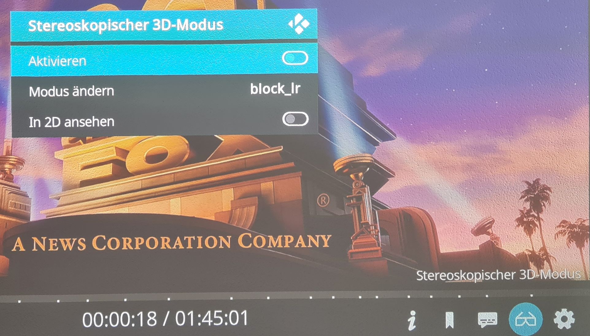

Was ich nur komisch finde ist das KOdi die 3D MKV erkennt. Das Menü ist nur da wenn das MKV 3D ist. Das hätte man dann auch einfach entfernen können ...
Hi te36,
danke für die Antwort. Hmm, muss ich mal nachdenken. Vermutlich ist es einfacher wenn ich mir die "alten" 3D Filme entweder auf mit meinem alten Pi3 ansehe (umstecken, habe den ja noch da) oder die Scheiben in meine BD-Player stecke.
Soo oft schaue ich nun auch nicht mehr 3D. Ist aber trotzdem Schade.Interessant ist noch das mein neuer LG UHD Player UBK90 tastsächlich noch meine alten 3D BDs problemlos in 3D abspielt. Hab leider nicht alle Filme als Scheibe, aber was solls. Wäre halt nur schön gewesen so eine all in one Lösung
ich bin neu hier und habe schon viel im Internet gesucht, aber noch keine klare Antwort erhalten.
Ich habe einen Pi3 mit Libreelec und kann damit 3D mkv abspielen. Funktioniert einwandfrei.
Jetzt habe ich eine Pi4 mit Libreelec 10.0.2 und dort geht das nicht.

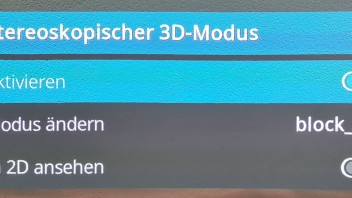

Bei 3D mkv wird mir zwar die 3D Option angezeigt, aber ich kann den Schalter nicht auf 3D stellen.
Film ist immer 2D.Mache ich was falsch oder geht das noch nicht mit dem pi4?
