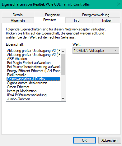

Moin an alle,
die Einstellungen in der Netzwerkkarte waren auf "Automatisch aushandeln". Auch ein Umstellen brachte nichts.
Ich habe noch einen weiteren OptiPlex 3050. Da der bisherige Server noch auf Windows 10 läuft, habe ich mir den zweiten geschnappt und dort Windows 11 drauf installiert. Und siehe da es läuft. IPTV wie auch DVB-C.
Komisch finde ich weiterhin, dass der Upload beim DVB-C ebenfalls nur um die 2 MBit hat, aber das Bild ohne Artefakte und Ton Ruckler ankommt.
Warum auch immer...Egal, das Thema ist an dieser Stelle für mich beendet.
Ich sage vielen Dank an alle die mir mit Rat & Tat geholfen haben.
