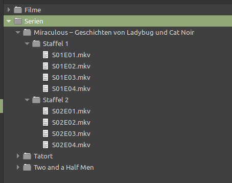

In der Regel liegt es daran das die Dateien schlicht nicht richtig benannt sind.
Man sollte sich da daran halten wie es z.B. bei thetvdb benannt ist.In deinem Fall: Serien->Miraculous – Geschichten von Ladybug und Cat Noir->Miraculous – Geschichten von Ladybug und Cat Noir S01E01.mkv

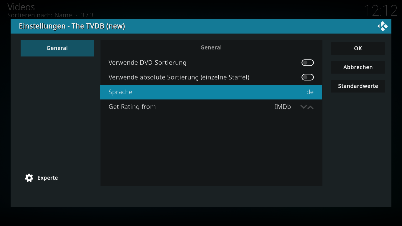

Wenn es damit nicht klappt dann sollte man sich noch einmal die Scraper Einstellungen ansehen.

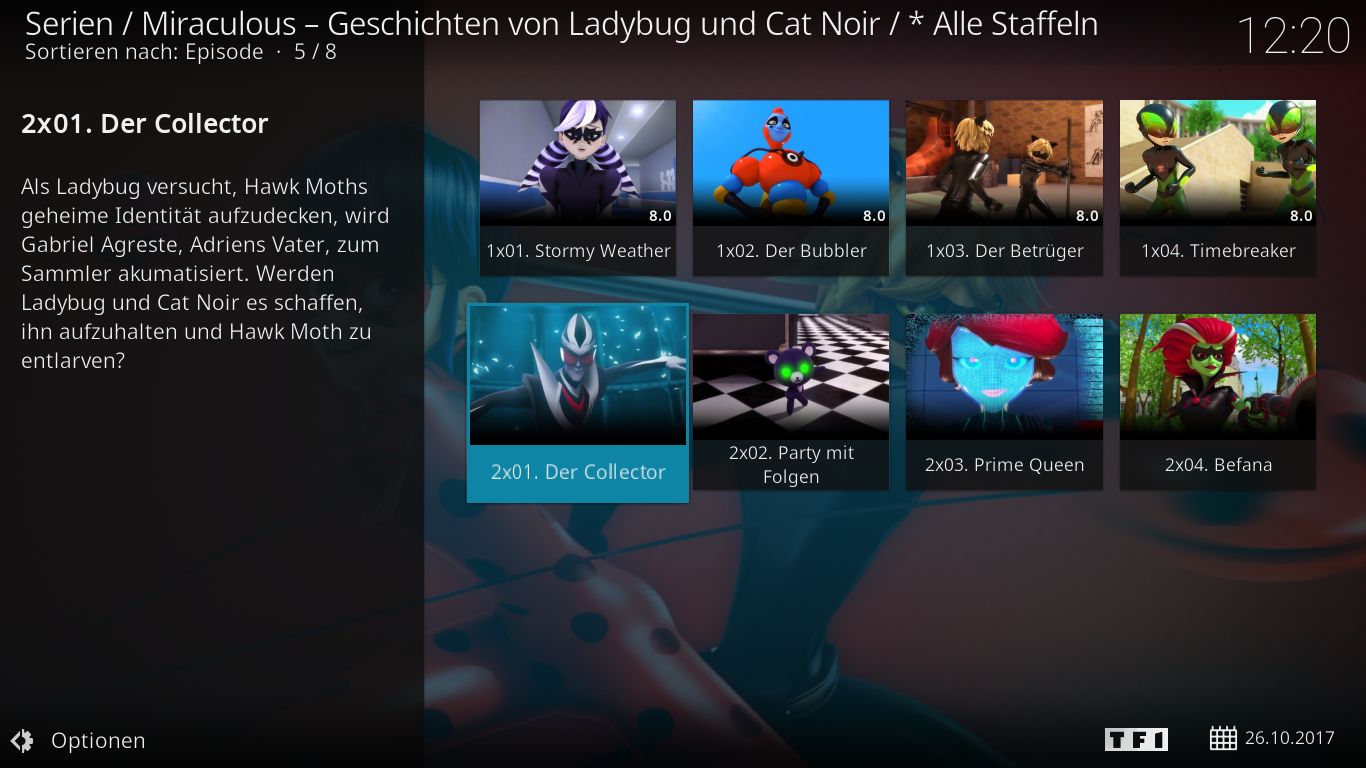

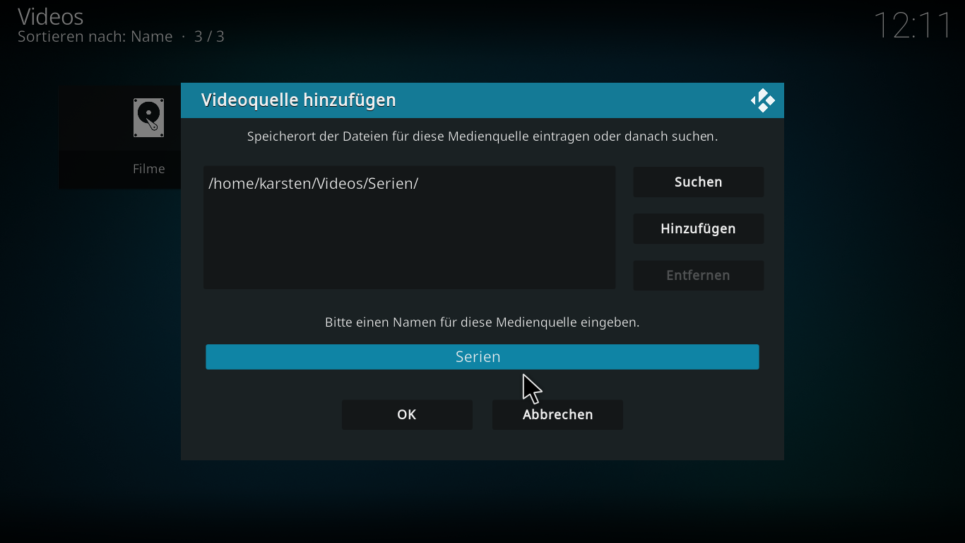

siehe Bilder
Stimmt den Season Ordner dazwischen hatt ich verdrängt.
Ist ja auch keine Pflicht...geht auch alles in einen Ordner....
Ihr seit der Wahnsinn, @Bobbi2021 & @darkside40
ja vielen lieben Dank, für Eure Hilfe.
Bin genauso vorgegangen, lag wirklich an der Namensgebung der Hauptordner und der MKV Files. Es läuft, so wie ich es haben wollte.Perfekt!
