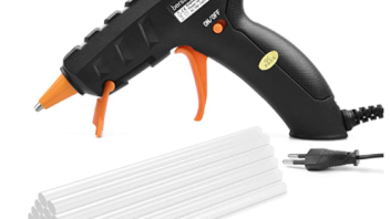

    Für Papier, wenn es dick genug ist und schnell gehen soll, nehme ich Heißklebe.
    -> https://amzn.to/3IoA3nA
    Die wird auch gerne für viele Elektroniksachen verwendet. Aber richtig eingearbeitet in das Thema "Heißklebe" habe ich mich noch nicht.

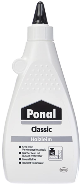

    Bei Holz bin ich noch klassisch mit einfachem Ponal:

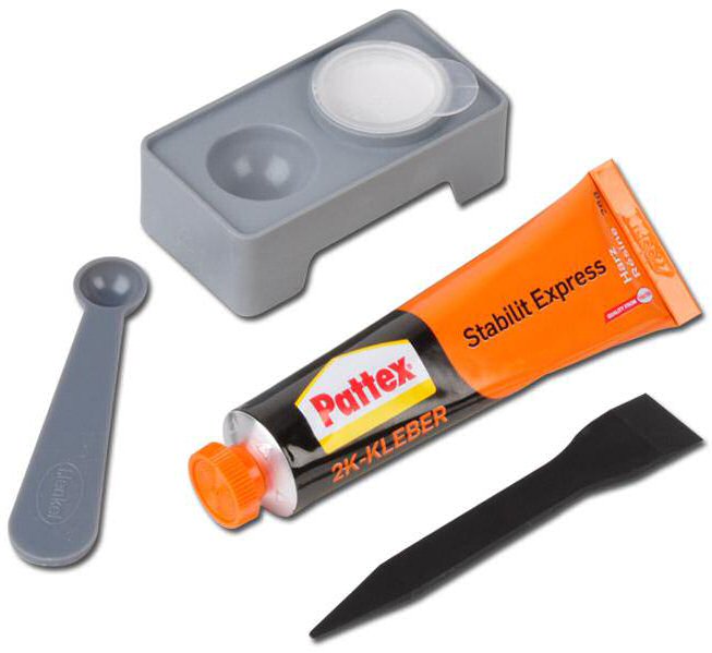

  • Wenn die Teile nicht genau Press zusammenpassen und der Kleber lückenfüllend sein soll und man eine gewisse Stabilität braucht ist "Stabilit Express" super. Benutze ich oft bei Kunststoffen oder Verbindung von Kunststoff und Metall. Klebt auch Stein und Keramik.

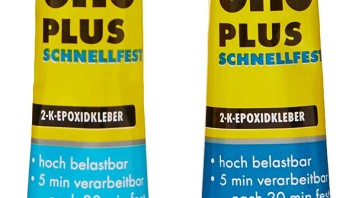

  • Hart und schnell
    https://www.amazon.de/UHU-45700-Schnellfest-2-Komponenten-Epoxidharzkleber-L%C3%B6sungsmittel/dp/B000KJO9FI/ref=sr_1_5?keywords=uhu+schnellfest&qid=1642693136&sr=8-5&tag=kodinerds04-21 [Anzeige]
    Härter aber langsam
    https://www.amazon.de/UHU-Endfest-Plus-Zwei-Komponenten-Kleber-l%C3%B6sungsmittelfrei/dp/B0774J8L9J/ref=pd_lpo_3?pd_rd_i=B0774J8L9J&psc=1&tag=kodinerds04-21 [Anzeige]
    Benutze beide im Modellbau um Fotoätzteile zu befestigen

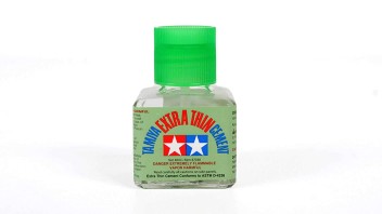

    Referenzklasse ist der ultra thin von Tamiya
    Den Contacta von Revell nutze ich nur um Gießäste oder Putty zu verflüssigen oder um grobe Rillen zu schließen. Tipp: wenn die Kanüle von dem Contacta verklebt ist einfach die Kanüle anzünden

    Heisskleber fuer Elektrik, z.b. irgendwelche kleine Platinen in Plastikdosen, selbst bei 230V, Verteilerkaesten. Letztlich das Problem gehabt, das die keine Loesungsmittel drin habe, d.h. die Oberflaechen muessen total trocken sein. Hatte eine Lampendose aus Metall mit Terpentin gereinigt, da ist ja irgendwie Oel drin, hat der Heisskleber nur so getan als ob er dran klebt. Musste ich danach nochmal ordentlich mit Alkohol reinigen dann hielt der Heisskleber. Oder mehrere Tage wegtrocknen lassen.
