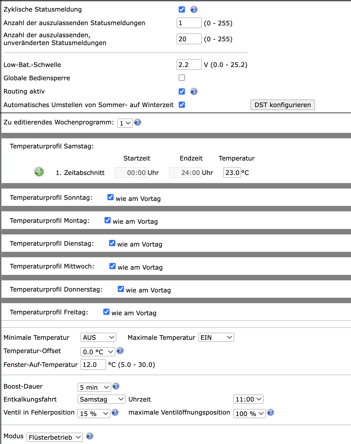

    Es gibt ja z.b. bei den HomeMatic IP thermostaten nicht nur den konfigurierbaren temperaturoffset, sondern auch die maximale ventiloeffnung in Prozent. Wenn man dort z.b. 80% einstellt hat man wahrscheinlich genau denselben effekt wie am Ventil hydraulischen Ausgleich auf 80% zu mache - "kV" Wert, wie das genannt wird wohl. Diesen Wert krieg ich aber auch ausgemessen, indem ich mir meine graphiken anschaue und gucke wieviel oeffnungsgrad ich langfristig bei kaeltester Nacht auf der maximalen temperatur auf dem Heizkoerper brauche. Aber ob ich mir das antun will.. Muss erstmal gucken, wie langsam so die thermostaten auf die langfristige oeffnung gehen.

    Da gibts Sonnabends um 11:00 immer die Entkalkungsfahrt, da gehen dann alle Heizungen auf 100% fuer ... weiss gar nicht, wie lang. Eine Minute oder so.
