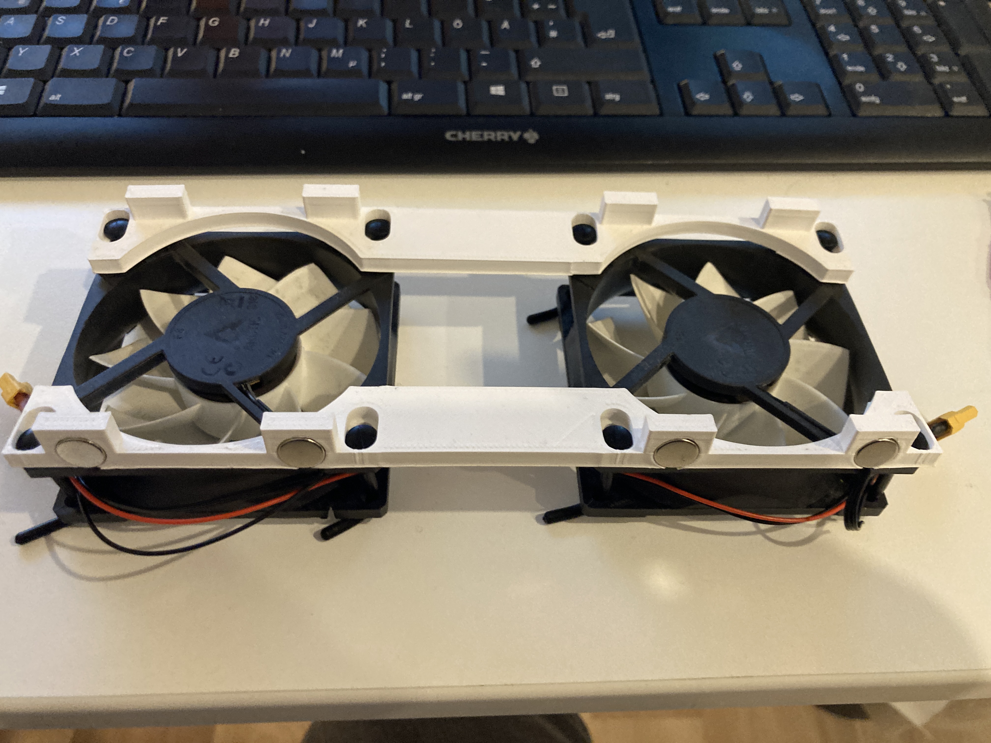

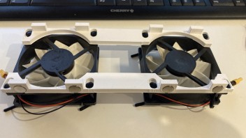

Deren Lösung hat was für sich. Ließe sich sicher auch schnell auf nem 3D Drucker umsetzen.
![](https://www.kodinerds.net/wcf/images/avatars/0a/2133-0a0b35871ca473187b7216ffbd3d6ae3117cbddc.png)
Energieträger / Sanierung / Altbau: aka fuck
don -
8. Januar 2022 um 09:40 -

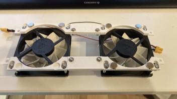

was genau meinst du ?
Die Profile die Ekosal da nutzt sind ja stinknormale L- Profile die halt nur passend für die Lüftergröße ausgenommen und mit Bohrungen versehen sind.
Für die Magnete ist da jeweils ein Langloch wo ein Neodym Ringmagnet mit einem Gummi Entkoppler für PV Lüfter drin befestigt ist.Sowas zeichnet man in 10min in nem CAD Programm und je nach länge braucht das auch nur ein paar Minuten auf dem 3D Drucker, das ist selbst simpler als meine Lösung.
Man könnte auch einfach L-Profile im Baumarkt kaufen und dann da mit Bohrer und Sage drangehen. Je nachdem was einem mehr liegt.Und die Elektronikbox von denen wird wohl extrem viel Luft enthalten. Da geht nur die Spannung des einstellbaren Schaltnetzeiles rein und wird über den Temp Fühler als Schalter zu den Lüftern geleitet. Das ist noch einfacher als das was ich gemacht habe. Über das einstellbare Schaltnetzteil kann man dann die Lüftergeschwindigkeit regeln.

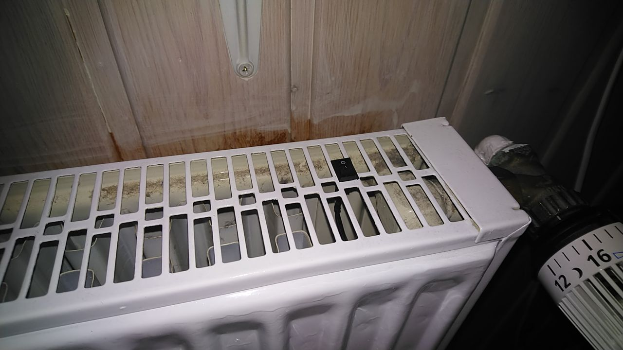

2x 120er Lüfter aus PC-Netzteilen. Geklemmt. Paßt an dieser Stelle sehr gut.
Oben ein kleiner Schalter, da es schaltbar nach Bedarf sein muss.
Vorteile: ich hatte noch alle Teile, es verteilt sich in 5 Minuten die komplette Luft (gefühlt)
Nachteile: nicht leise, da parallel auf 12V. In Reihe tickte einer der beiden Lüfter.Bis ich bei dem Raum zum Dämmen komme, ist das eine gute Zwischenlösung.

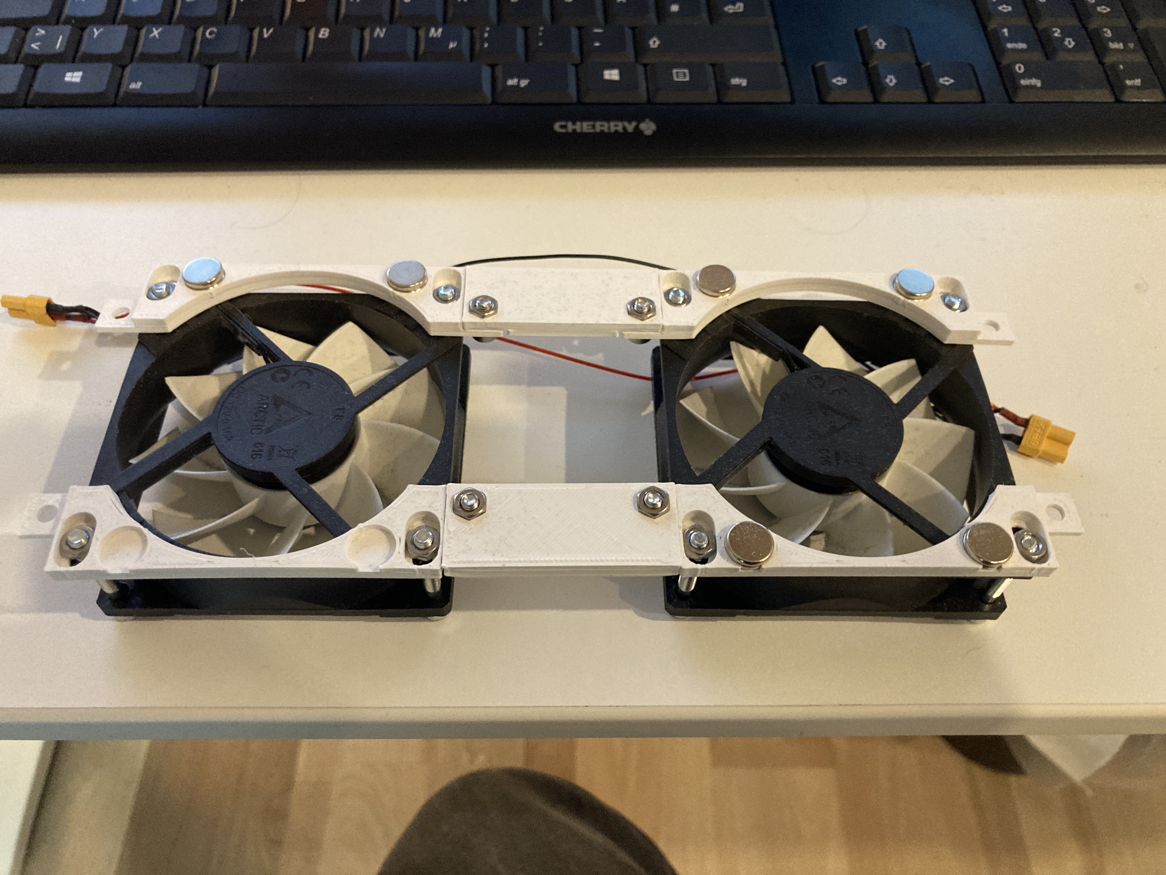

einwandfrei - sieht klasse aus !
So und wenn es jemand nachdrucken möchte:
https://www.thingiverse.com/thing:5858459 -
