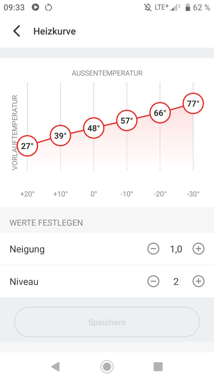

  • Ich mußte mit meinen Werten in der Therme jetzt doch wieder etwas nach oben gehen.
    Das Kinderzimmer reißt es leider runter.
    Neigung auf 1.0
    und
    Niveau auf 2
    In Grafik ausgedrückt (um gedanklich wieder an die Vorlauftemperatur zu kommen):
    Und aktuell 24h konstant. Keine Nachtabsenkung mehr.
    Im Kinderzimmer bin ich bei -3. Bedeutet: 21° einstellen an der Heizung um auf 18° im Raum zu kommen.
    In den anderen Räumen bin ich bei +1.
    Also vier Grad Differenz.

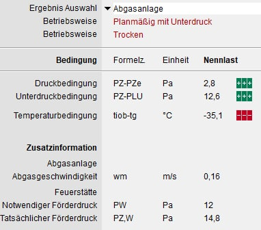

  • Habe mich mal selber an die Querschnittsberechnung unseres Schornsteins gewagt.
    Die Software "Aladin" ist sicher nicht selbsterklärend, aber es sind einige klare Variablen und ein paar flexible Dinge dabei.
    So oder so kann man Minimum und Maximum von Werten testen.
    Unterm Strich kommt aber immer:
    Übersetzt:
    Druck/Zug OK
    Temperatur zu kalt
    Sach ich ja. Rohr rein und Ruhe.
    Aber ein 2000€ Spaß so ein Rohr, dass ins Nichts verschwindet.
