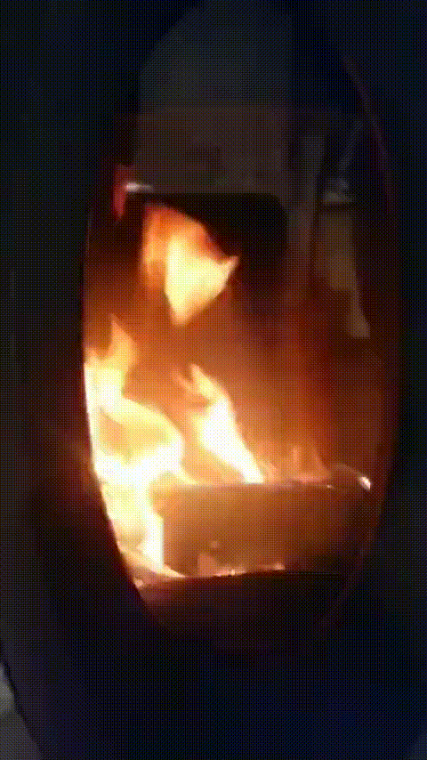

  • Kamin läuft irgendwie nicht so recht.
    Vermutlich nicht dicht. Aber "Wissen" ist das nicht.
    Auf jeden Fall habe ich nicht das Gefühl, mich im WZ aufhalten zu können, wenn der läuft.

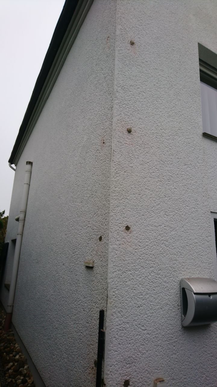

    Ich gebe auf beim Bildraetsel. Was ist da Dein Workaround ?
    Einblass-Dämmung der äußeren Zwischenwände durchgeführt

  • Super! :thumbup: Da haste gleich diesen Winter etwas davon.
    Gehts noch weiter mit der Dämmung oder erstmal "nur" die Wände?

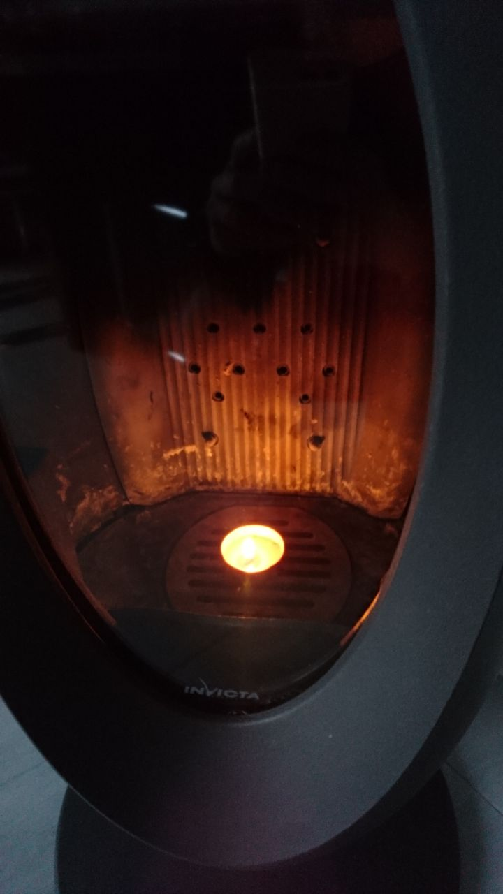

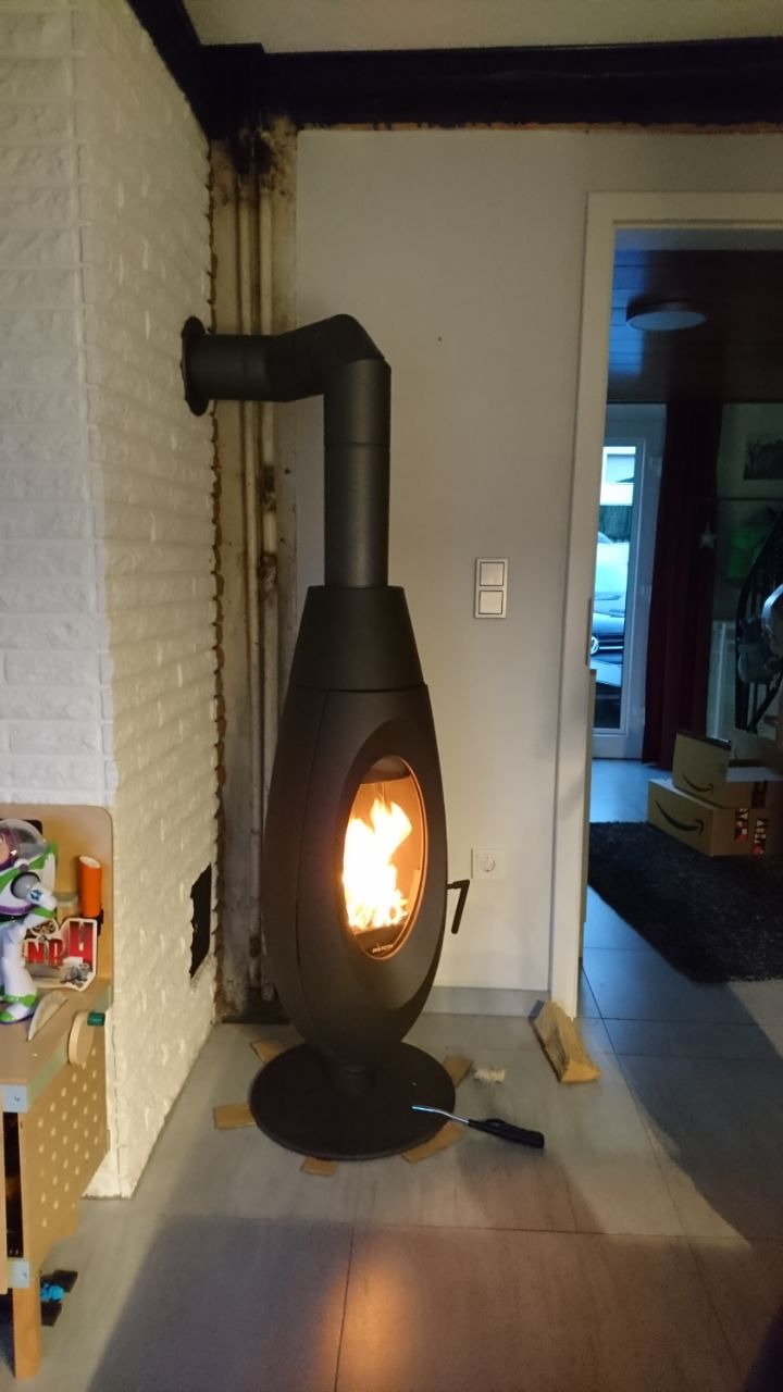

  • Ofen
    Heute war der Schornsteinfeger für die Abnahme da.
    Alles i.O., aber...
    Der Ofen ist wieder AUSgegangen. Der Meister schließt jegliches Problem außerhalb des Ofens aus.
    Also Zug, Rohre und die zur Verfügung stehende Luftmenge.
    Scheint der Ofen zu sein. Was auch sonst.
    Wir rufen den Verkäufer (ofenseite.com) mal an und fragen, ob/was noch machbar ist.
    Selbst mit einem Venti direkt vor der Öffnung der Zuluft kommt die Flamme nicht.
    Aber das sich etwas öffnet, ist wiederum auch offensichtlich.

  • Schorni: "Alles in Ordnung, nur nicht kompatibel."
    Der Ofen ist "super toll modern" und erfüllt alle Anforderungen an Effizienz.
    Und das Haus nicht.
    Der Ofen geht irgendwann aus, weil die Abgastemp. heute deutlich geringer sind als früher.
    Und dann kommt es irgendwann zum Stau (es zieht nicht mehr genug und der Ofen geht aus).
    Funktioniert also nur, wenn wir den Ofen mit sehr viel mehr Luft versorgen (Tür etwas offen lassen) und somit sehr viel mehr Holz in kurzer Zeit verbrennen müssen.
    Also die Effizienz wieder rausnehmen.
    Aber ehrlich gesagt hat hier auch keiner Zeit alle 30 Minuten Holz nachzulegen. Und mit Kleinkind eh nicht denkbar mit ungeschlossener Ofentür.
    Beste Lösung: Schornstein sanieren (Rohr rein). Aber das auch noch zu investieren macht den ursprünglichen Plan "Gas/Kosten einsparen mit Holzofen" sehr fraglich.
