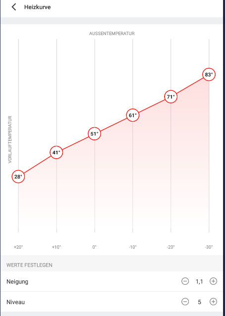

    Aus der App unserer Heizung:
    Das ist die Statusseite (also das Ergebnis)
    Das ist die Einstellung der Heizung. Was allgemein als "senk die Vorlauftemperatur" bezeichnet wird.
    An alten Brennern ist das ein Stellrädchen.
    Und die Erklärung in der App:
    Bei uns ist die Vorlauf-Temperatur derzeit zu hoch, weil die eingestellte Temp am Thermostaten des Heizkörpers bei 16° in etwa 18° Raumtemp bringt.
    Lasse ich aber noch die Finger von, weil sich ja eh noch sehr große Variablen bei uns ändern.
    So wie es DeBaschdi sagte. Dann lieber die Heizkörper höher drehen müssen als die reale Raumtemperatur es anzeigt.
    Statt sich darüber zu freuen, den Heizkörperthermostaten auf 18° stellen zu können und es im Raum 21° sind.

  • Einfach so ändert man die Vorlauftemp ja auch nicht. Ist ja kein Fixer Wert.
    Man stellt nicht sowas wie "25°" ein.
    Meine Heizung kann eine Linearverschiebung der Heizkurve. Für "mir ist gerade zu kalt/warm" sogar im "Schnellzugriff". Das scheint bei dir der Wert "Niveau" zu sein. Aber der Beschreibungstext ist doch schon ganz gut... ;)

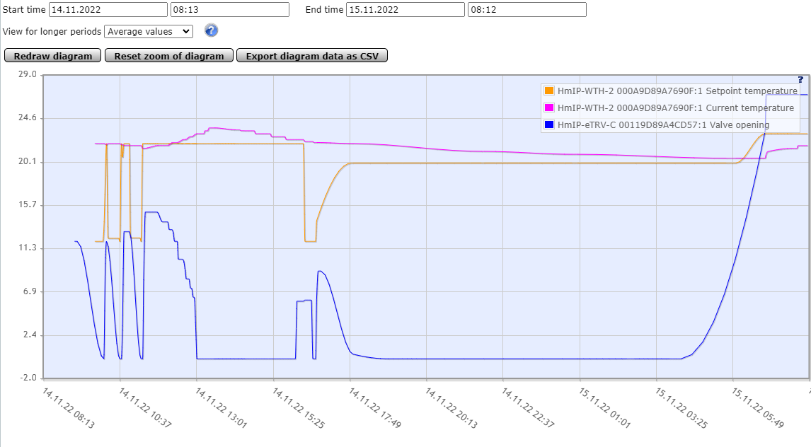

  • So mal wegen Beobachten, wie Heizung laeuft:
    Homematic IP, Wohnzimmer mit Heizkoerperthermostat und Raumthermostat auf der anderen Seite. Das dauert also eine gute Zeit, bis die Luft vom Heizkoerper sich hinter der Couch hochzwaengt und auf den Weg zum Raumthermostaten macht.
    Wenn dann da morgens gelueftet wird, geht wegen Fenstersensor die Zieltemperatur auf 12 Grad Celsius runter (orange Linie). Da geht dann natuerlich auch die Raumtemperatur runter (magenta Linie). Dann powered er die Heizung auf (blaue Linie), aber auch nur auf einen Oeffnungsgrad von 15% (der Wert geht glaube ich von 0-100 Prozent). Und dann merkt man, wie er langsam runterregelt. Das dann die Raumtemperatur so weiter uebreschwingt ist aber glaube ich bloss die Sonne gewesen.
    Auf jeden Fall ist das Kaffeesatzlesen selbst von solchen DIagrammen nicht so einfach IMHO. Und irgendwie neigt das HomeMatic IP System auch gerne dazu eher weniger Daten zu liefern, um die Batterien zu schonen. wie dann am Nachmittag so um 16:00 herum. Und irgendwo interpoliert das System auch immer, um einem das Leben zu erschweren. Die Setpoint Temperature ist ja halt nie so eine Kurve, die ist immer exakt 12c (tuer auf) oder 21 oder 23 eingestellt gewesen.
