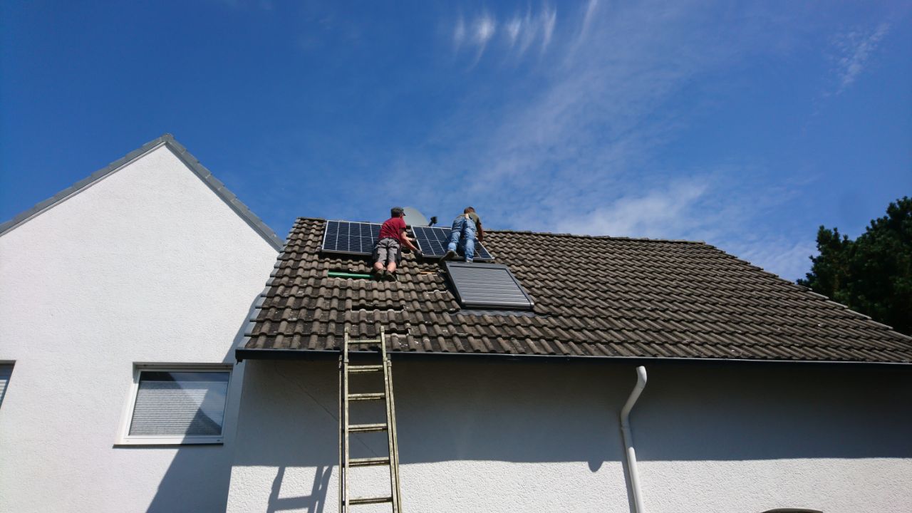

  • Schaut nach Spaß aus, das Dach ist auch ganz schön Steil, puh :/
    Btw. - Du weißt, dass du bei den Haken die Ziegel Anpassen musst und das ganze dann wieder ordentlich dicht machen? Genug Ersatzziegel vorhanden? Und bitte die Lattung vorher nochmal prüfen ... nicht das du genau da anschraubst wo es schon gebrochen ist

  • Der Kollege, mit dem ich montiere, hat wohl schon zwei von diesen Sets montiert.
    Daher hoffe ich, dass seine Erfahrung hier reicht.
    Aber im Grunde ist alles vorhanden.
    Dachziegel habe ich aber wegen schlechtem Omen noch nicht hervorgeholt.
    Eine noch ungeklärte Kleinigkeit ist die Tatsache, dass ein paar Ziegel oben betoniert sind.
    Da müssen wir ein wenig flexibel bleiben.
    Naja. Wird schon.
    Noch ein paar Minuten Pause und ran ans Werk
    Sind aber auch nur irgendwas zwischen 30 und 45 Grad Neigung.
    Und gefühlte 40°C in der Sonne.
  • Eine noch ungeklärte Kleinigkeit ist die Tatsache, dass ein paar Ziegel oben betoniert sind.
    War bei mir auch, das ist ein Sturmschutz aber bei Bewegung sind die trotzdem rausnehmbar. Ein paar Ersatzziegel sollte man natürlich immer haben.
    Sichert Euch und viel Glück.
    Dicht sind die wenn man sie wieder reinlegt von alleine. Bei den haken fräßt man ja "nur" eine kleine Kante raus, aber da überlappen die sich schon mit den daunterliegenen Ziegeln.
    Also wenn das passt ist alles okay :)
    Bin gespannt auf das Endergebnis.

  • Zwei Tafeln heute auf das Dach.
    Eventuell hast du es bereits Irgendwo erwähnt, habe aber ehrlich gesagt nur die Letzten Seiten überflogen. Haben zwar 40 Module und rund 10kW in der Spitze auf dem Dach, aber es ist leider kein Insel betrieb möglich. Hier sperren sich viele Installateure obwohl es scheinbar im Wechselbetrieb möglich und rechtlich auch kein Problem darstellt.
    Was für Module und Wechselrichter verwendest du, für deine Selbstbaulösung?
    Hast du dich an einer Anleitung oder Vorgabe eines z.B. Installateurs gehalten?
    Was den Ersatz für die Steckdose angeht kann ich dir Produkte von Shelly empfehlen, die haben eine reihe brauchbarer Geräte für derartige Zwecke. Haben moderne ESP32 Chips basieren auf Tasmota, und es gibt auch Tasmota Firmware, WPA3 und Repeater Funktionen werden in den einfachsten Geräten unterstützt, je nach Ausstattung auch mehr. Die Cloud ist optional.
    https://shelly.cloud/

  • Schaut ja tatsächlich machbar aus trotz dem steilen Dach [ai] - klar Ziegel raus und schon haste einen Tritt. Zu simpel zum selbst drauf kommen! .... ach jetzt komme ich doch wieder auf die Idee das selbst zu machen :pinch: :wacko: danke
    Btw. wenn man sich das Bild so anschaut mit den 2 Modulen ... doch da passt schon ordentlich Leistung aufs Dach. Wird Zeit für einen kleinen Lottogewinn bei dir!

    Was für Schienen hast du da eingesetzt?
  • Die Schienen waren ein Set bei Greenakku.
    Sind Alu Profile mit Nuten. Dazu dann Klemmen.
    Die sind nicht, wie ich gedacht hätte, oben und unten befestigt.
    Die Platten werden seitlich gegriffen von entsprechenden Backen.
    Hält natürlich auch.
    Und physikalisch ist die Last so auch besser verteilt.
    Wobei die Haken locker 10x so viel Gewicht Tagen würden.
