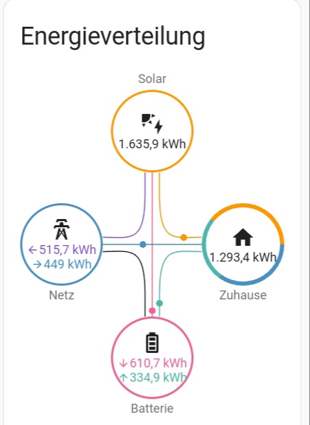

Bislang hatte ich 2 24V 100ah LFP4 Akkus. Dazu kommt jetzt noch ein Eigenbau LFP4 mit 16 der obigen Zellen. Macht dann 14KW bei 48V
Die beiden fertigen LFP4 Akkus werde ich dann über einen aktiven Balancer in Serie schalten auf 48v. Damit habe ich dann erst einmal genug (380Ah).

Die akku sind auch enorm günstiger geworden. Wenn meine bleiakku platt sind, dann kaufe ich ordentliche. So lange die funktionieren lass ich das so. Ich spekuliere drauf, dass die Akkupreise noch weiter runter gehen. Die Akku müssen vorrangig die grundlast nachts abdecken. Das schaffen die noch gut. Die grossverbraucher laufen bei uns nur bei sonnenschein, wenn die panel viel strom bringen. Man muss seine gewohnheiten umstellen, wäsche waschen zum beispiel. Gekocht wird eh um die mittagszeit. Die spülmaschine schalten wir jetzt auch gezielt ein. Von alleine spart sich nicht so viel.

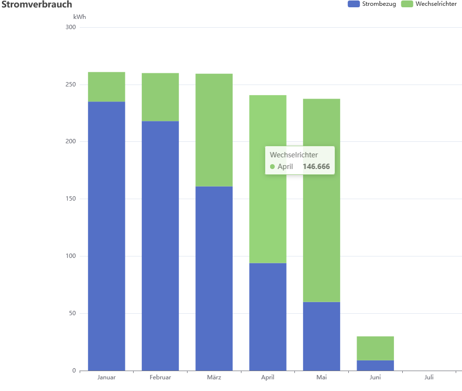

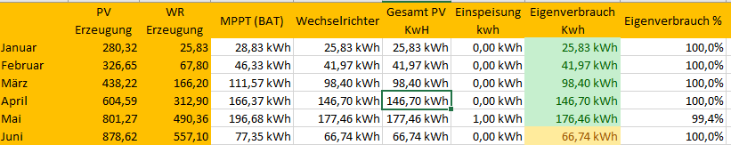

Ich hatte Mitte letzten Jahres mit den beiden Panelen 127KWh für Umme eingespeist und dagegen wollte ich was machen. Denn den Strom muss ich dann ja nachts oder bei schlechtem Wetter wieder teuer einkaufen.
Also wurde nach Sichtung der Möglichkeiten eine Null-Einspeisung erst einmal ein Akku 24V 100Ah bestellt. Dazu einen Victron MPPT 100/30 und ein Wechselrichter für die Null-Einspeisung.
Es stellte sich aber heraus dass das noch nicht das Gelbe vom Ei war. Also einen zweiten Akku vom selben Typ bestellt und sich auf die Suche nach weiteren Panelen. Da kam mir ein Angebot von einem Restposten von 4 Bifacialen Module gerade recht. Dazu habe ich dann noch einen Victron MPPT 100/50 gekauft.

Der WR produziert dynamisch genau die Menge Strom ohne einzuspeisen.

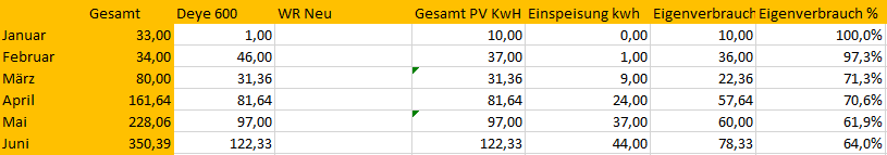

Wenn ich bei mir den Mai anschaue, ein 600W BKW und Erzeugung von knappen 100kWh. Dagegen steht aber ein Gesamtverbrauch von 240kWh, macht ne Selbstversorgung von 40%.
Überversorgung hast Du nicht wirklich. Aber wenn zur Zeit der höchsten Sonneneinstrahlung Dein Verbrauch unter dem liegt was die Panele / der WR ungedrosselt liefert dann speist Du ein.

Bei mir war es so, das letztes Jahr Januar - Juni insgesamt 379KWh von den beiden Panelen produziert wurden und davon umsonst 115KWh eingespeist wurden. Bis das ich dann Batterie usw. am laufen hatte im Juli waren weitere 12 KWh eingespeist und 115KWh produziert.
