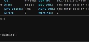

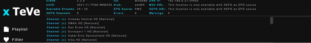

    Ich habe das Programm erstmal auf meinem Laptop laufen, dort habe ich die m3u hinzugefügt, er findet auch meine 20 favoriten sender.
    dann habe ich in Plex die IP adresse des Xteve programms hinzugefügt, plex findet dann auch alle Sender, holt EPG usw.

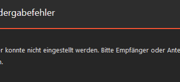

    aber jedesmal wenn ich auf einen sender oder eine Sendung klicke kommt ein Error :
    Sender konnte nicht eingestellt werden. Bitte Empfänger oder Antenne prüfen.

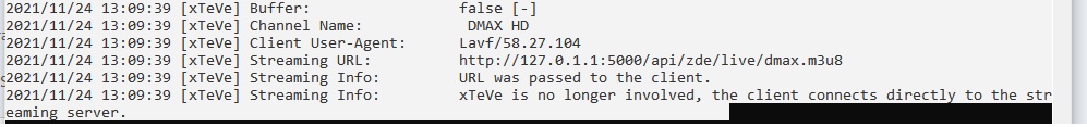

    Wenn ich auf einen Sernder in Plex klicke sehe ich auch im Log von xteve das der sender angefordert wird.

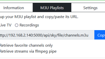

    • Telerising ist bei mir auf einem Raspberry installiert, muss ich dort nun die Kanalliste mit ffmpeg pipe nehmen oder ohne?

    Weil aktuell bekomme ich im Plex die Meldung:
    Wiedergabefehler

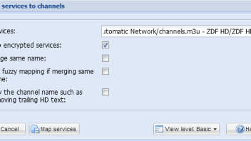

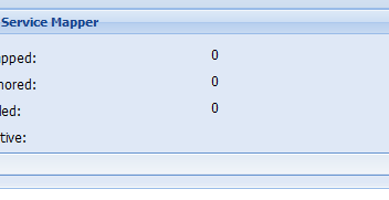

    Ich habe es jetzt nach x versuchen hinbekommen telerising und tvh mit autostart auf dem RPI zu istallieren.
    Auch von der m3U bekomme ich in thv meine services angezeigt und kann sie von dort (zwar mit teilweise Tonaussetzern) über den VLC abspielen.

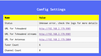

    Darum habe ich Antennas aktuell als Run locally using Node am Laufen leider bekomme ich beim ausführen diesen Code in der Shell:
        Antennas failed to connect to Tvheadend!
        Check that:
          - Tvheadend is running.
          - Antennas is correctly pointing to Tvheadend, on the right port.
          - That your username and login are correct.
        Here's a dump of the error:
        TypeError: Cannot read properties of undefined (reading 'status')
    muss ich in TVH noch etwas einstellen?

  • Seltsam ich habe Antennas jetzt mal als Docker installiert bekommen. mit der shell ist es wesentlich einfacher als auf dem QNAP.
    und heurekla, es funktioniert :)
    aber ich habe bei der Wiedergabe in Plex die gleichen Probleme
    Muss ich in TVH noch einen bestimmten Streamingdient aktivieren / hinzufügen?

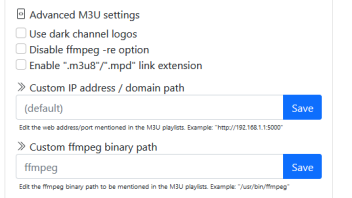

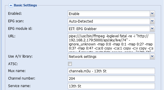

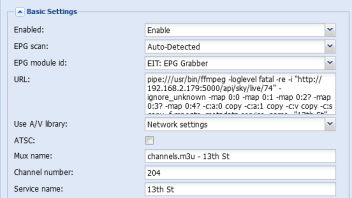

  • meinst du diese?
    pipe:///usr/bin/ffmpeg -loglevel fatal -re -i "http://192.168.2.179:5000/api/sky/live/74" -ignore_unknown -map 0:0 -map 0:1 -map 0:2? -map 0:3? -map 0:4? -c:a:0 copy -c:a:1 copy -c:v copy -c:s copy -f mpegts -metadata service_name="13th St" pipe:1
    Muss ich in den user settungs noch was einstellen / irgendwelche steareaming profile einstellen?
    2 Mal editiert, zuletzt von Denni (10. Februar 2024 um 23:27)
