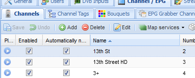

aber schon in der Channals Liste oder?
Kann man auch irgendwo einstellen, mit welcher Priorität der Sender gestreamt wird? (Wenn Input-stream 1 belegt dann verwende Input 2 ...)
Posts by Denni
Danke easy4me
Bedeutet im Umkehrschluss, ich muss aber den 2. (automatisch) angelegten Kanal deaktivieren? -

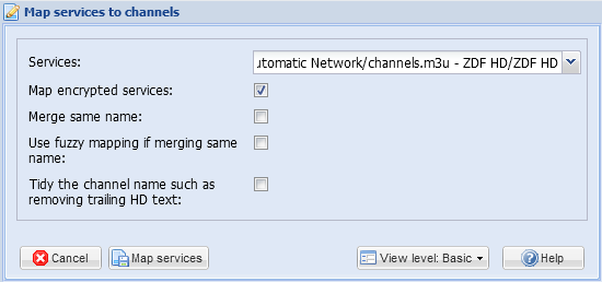

Hallo zusammen
Gibt es eine Möglichkeit, gleiche Sender mit unterschiedlichen Quellen in TVH miteinander zu verknüpfen?
Ich habe mehrere Kanäle doppelt in meiner Channal-List da ich das Signal einmal von meinem KNB-Network und einmal von meinem IPTV-Network eingebunden habe.Aus meiner Sicht sollte es dafür eine einfache Konfig geben.
Bin für jede Hilfe Dankbar.

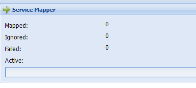

Hallo zusammen
Ich habe das aktuelle TVHeadend 4.3-2253~g2ca8a19e4 nach dieser Anleitung auf meinem RaspberryPi kompiliert.
Nach der Installation habe ich über den Assistenten ein IPTV Netzwerk hinzugefügt.
Es werden insgesammt 225 Muxe und sämtliche Services angezeigt.
Leider ist jedoch in der Registrierkarte "Muxe" kein einziger Eintrag vorhanden.Hab Ihr so ein Problem schon mal gehabt? Wenn ja wie habt ihr es behoben?
Habe es jetzt irgendwie hinbekommen (keine Ahnung wie...)

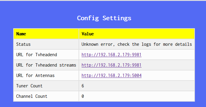

Darum habe ich Antennas aktuell als Run locally using Node am Laufen leider bekomme ich beim ausführen diesen Code in der Shell:
CodeAntennas failed to connect to Tvheadend! Check that: - Tvheadend is running. - Antennas is correctly pointing to Tvheadend, on the right port. - That your username and login are correct. Here's a dump of the error: TypeError: Cannot read properties of undefined (reading 'status')
muss ich in TVH noch etwas einstellen?

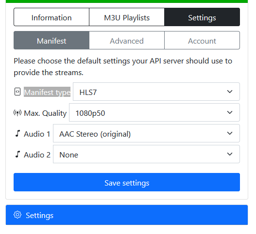

noch mal zu meinen Einstellungen:
Telerising (Raspberry)
xTeVe (QNAP)
EPG Source: XEPG
Stream Buffer: FFmpeg
FFmpeg Binary Path: /usr/bin/ffmpeg
FFmpeg Options: -hide_banner -loglevel error -i [URL] -c:a libmp3lame -vcodec copy -f mpegts pipe:1
Auf Plex bekomme ich nach wie vor die gleiche Fehlermeldung.

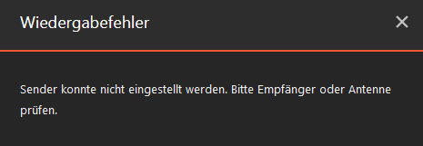

Weil aktuell bekomme ich im Plex die Meldung:
Wiedergabefehler
Sender konnte nicht eingestellt werden. Bitte Empfänger oder Antenne prüfen.

- Telerising ist bei mir auf einem Raspberry installiert, muss ich dort nun die Kanalliste mit ffmpeg pipe nehmen oder ohne?
1. Die url ohne ffmpeg Pipe verwenden, 2. ist damit hinfällig, 5. man muss die Audiospur noch zu ac3 o.Ä. umwandeln, weil Plex sonst meckert (siehe Doku von xteve)
Allerdings liefen die Dash Streams nicht richtig, darum nutze ich aktuell tvheadend + antennas. Für tvheadend muss man dann aber tatsächlich die ffmpeg Pipe nutzen und die Muxes manuell anpassen, sodass die Audiospur umgewandelt wird (s.o.)

Ich bekomms nit hin.. immer die gleiche fehlermeldung wenn ich den Sender über Plex öffen möchte "Sender konnte nicht eingestellt werden. Bitte Empfänger oder Antenne prüfen."
Mit der VU zero 4K hat xTeVe und Plex super geklappt. Telerising will aber nicht.

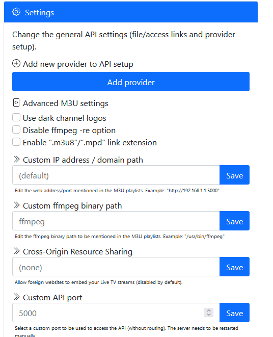

Hallo zusammen
Hallo
Versuche ebenfalls über xTeVe eine Playlist für Plex zu generieren und stehe gerade auf dem Schlauch.

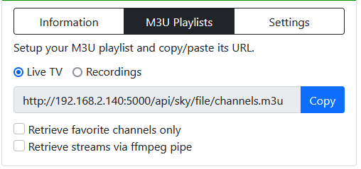

Habe ich das korrekt verstanden,
- Im Setup von Telerising muss ich "Retrieve streams via ffmpeg pipe" anwählen, dass xTeVe überhaupt ffmpeg empfängt.
- In den Setting muss ich einen Custom-Pafd für das ffmpeg binary definieren (oder gibt es einen Standartpfad?)
- in xTeVe wähle ich bei Stream Buffer: FFmpeg: (FFmpeg connects to the streaming server)
- Den Pfad aus 2. muss ich ebenfalls in den xTeVe Stettings eintragen.
- Plex sollte mit der daraus generierten M3U von xTeVe die Sender abspielen können?
Via VLC bekomme ich die Streams (M3U von Telerising sowie xTeve) übrigens abgespielt Danke für eure Unterstützung.
