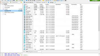

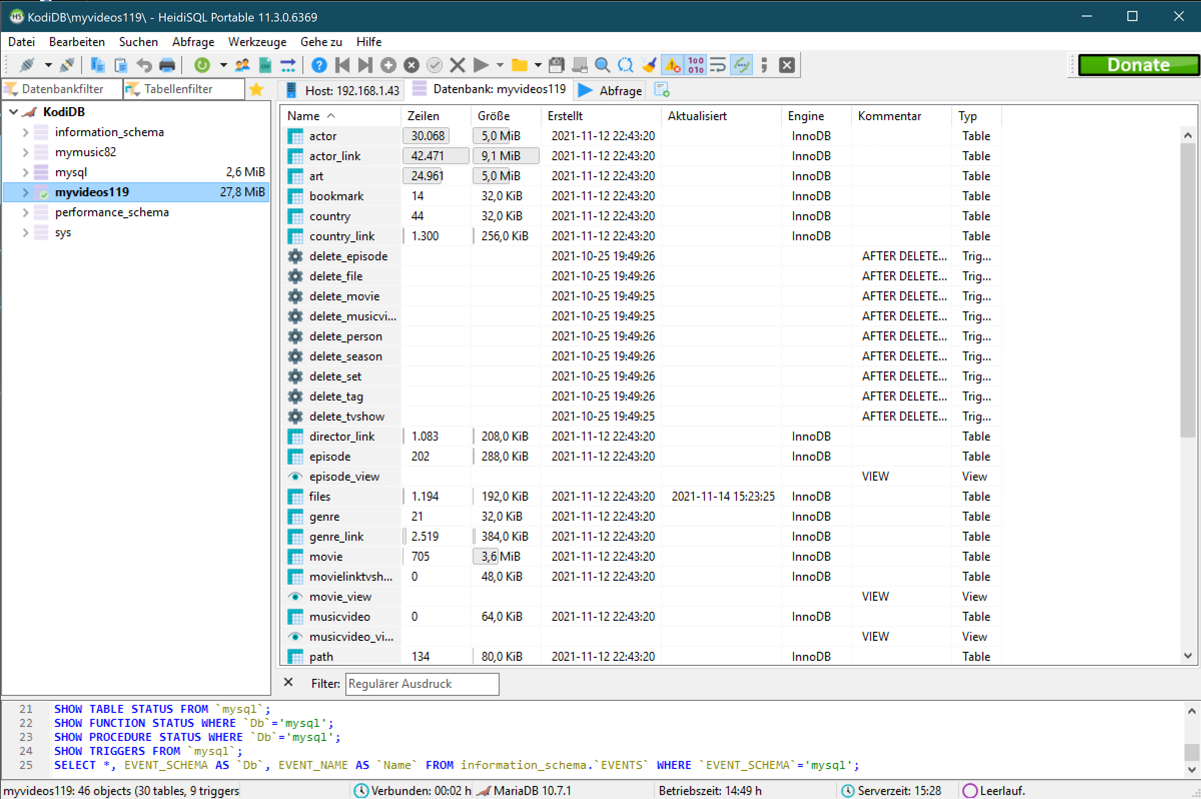

    Habe auf einem Fire TV Stick 4k Max nun Kodi 19.3 installiert, Quelle hinzugefügt und auch die [definition='2','1']advancedsettings[/definition] angelegt. Scraper eingestellt, sehe auch dass er was tut, er füllt auch die Datenbank und erstellt zentral Thumbnails wie ein großer, allerdings bleibt die Kategorie Filme leer wenn ich in Kodi darauf gehe. Das selbe mit Serien. Was übersehe ich hier? Über "Dateien" kann ich die Ordner durchsuchen und auch Filme ansehen. Quelle ist korrekt sortiert, ein anderer Stick mit lokaler DB hat bei gleichen Scrapereinstellungen keinerlei probleme, allerdings ist hier auch Kodi 19.1 installiert.

  • An der Netzwerk Wartezeit liegt es nicht, da auch direkt nach dem Scrapen keine Inhalte erscheinen. Wie gesagt, Datenbank ist/wird gefüllt, die Dateien lassen sich abspielen, aber keinerlei Auftauchen mit Thumbnail oder Text in der Bibliothek.

  • Nochmal: Er schreibt beim Scrapen in die Datenbank, ohne Verzögerung etc. Die Datenbank ist verfügbar udn auch Kodi schreibt hinein. Nach dem Bibliotheksupdate, wo er die Datenbank gefüllt hat bleibt die Bibliothek der Kodigui allerdings leer.
