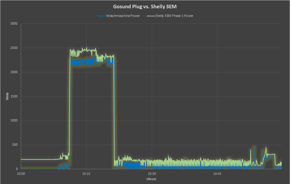

    Genauigkeit im Vergleich mit Stromzähler und mit Shelly Plug S und Gosund Geräten ist nahezu perfekt. Besonders erstaunlich, der 3EM kann ja pro Phase über 40 kW anzeigen, und löst trotzdem auf Watt genau auf, bei kleiner Leistungsaufnahme. Ein Bild (Daten selbst aufgezeichnet und visualisiert - Shelly Cloud nutze ich derzeit nicht) während die Waschmaschine lief. Als Vergleich noch ein Gosund-Stecker, an dem Waschmaschine hängt. Anfangs ab 10:10 die Aufheizphase. Das Hoch und Runter danach ist wenn Motor läuft/steht (wie das halt typisch die ganze Zeit bei Waschmaschinen passiert). 11:50 dann kurzer Schnellauf für Spülen.
    Also: Grundsätzlich scheint das ein hervorragendes Gerät zu sein. Für Selbst-Programmierer geben die APIs (auch ohne Cloud) alle Informationen preis, die man benötigt. Auch für typische Smart-Home Umgebungen scheinen die Schnittstellen da (MQQT und ColoT - von mir allerdings ungetestet). Der direkte Zugriff auf den Webserver des Gerätes ist funktional, allerdings (erwartungsgemäß) sehr spartanisch ohne grafische Darstellung eines Zeitverlaufs. Für mich persönlich kein Thema.
