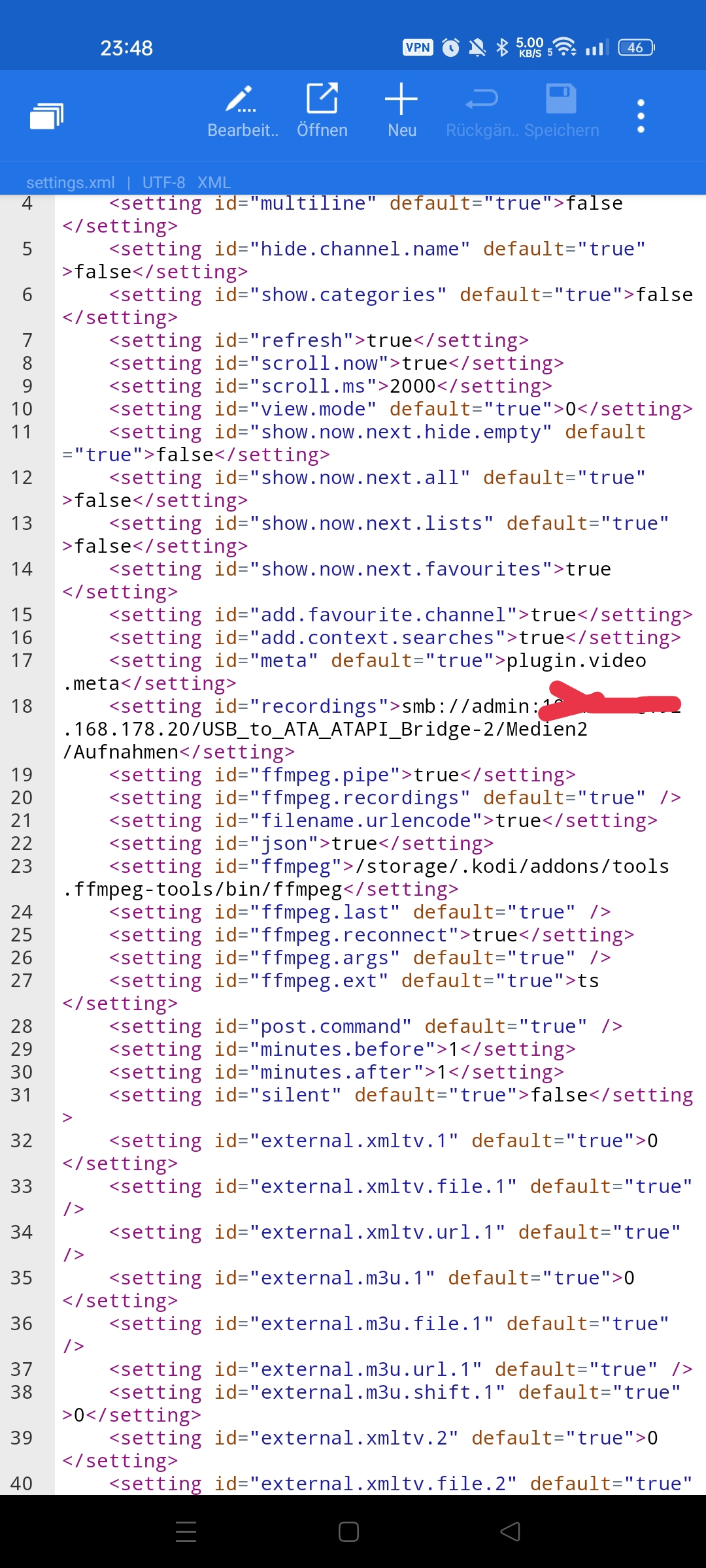

  • Mir ist aufgefallen das das Plugin in den Einstellungen nur den Defaultordner als Aufnahmeordner zulässt.
    Aber über die settings.xml kann man in Zeile 18 seinen eigenen Pfad angeben
    Ich nutze ein Netzwerklaufwerk, geht ganz gut
    Wäre es möglich auch da eine direkte Einstellmöglichkeit zu schaffen?
