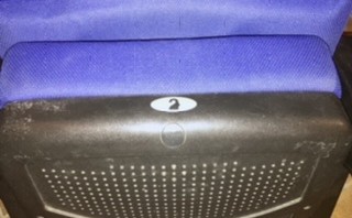

    Ich bin mit der Restauration meiner Kino Sessel fertig. Jetzt fehlt noch eine schöne Nummerierung der einzelnen Sessel. Die Originalnummern sind ziemlich abgeschrabbelt und ich möchte sie ohnehin ersetzen.

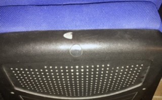

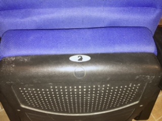

    zur Orientierung: die Nummer befindet sich an der Vorderseite der hochgeklappten Sitzfläche.
    Die aktuelle Ellipse hat eine Größe von 5 cm breit und 2 cm hoch.
    Ich möchte die schon irgendwie selber machen, aber zum Beispiel 3-D gedruckt wäre mir zu grob.
    In meiner Ecke habe ich noch Alublech rum fliegen, daraus könnte ich mir die Grundform ausschneiden und in Form schmirgeln.
    Nur wie bekomme ich die Nummern schön und hochauflösend da drauf?
    Ein junger Mann sagte mir mal was von lackieren und weg lasern? ;)
    Wer hat noch weitere gute Ideen?
