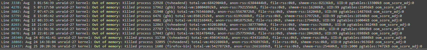

  • Also welcher Prozess gekillt wird ist nicht einheitlich:
    Das sind die Fundstellen im Log seit dem 30.07.
    Es sind immer Docker Container (TVH, ghb = Hadnbrake, Firefox = Browser via vnc) , und ich merke es i. d. R. weil dann das TV ausfällt.

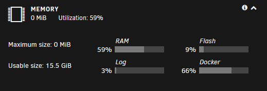

    So sieht es auf meinem Dashboard aus wenn es normal läuft.
    Zum Zeitpunkt des Screenshots habe ich den Timeshift Buffer mit 2 HD Streams vollaufen lassen. Sieht aber entspannt aus?
    Jetzt habe ich Timeshift aber mal ausgeschaltet, wäre zu verschmerzen, und wenn es daran liegt... auch erst mal OK.
  • Keine Ahnung, ob das was mit dem Thema zu tun hat aber auf dem Screenshot sieht man unter Memory "0 MiB", es wird also nicht angezeigt, wieviel Speicher bzw. RAM tatsächlich installiert ist (bei mir steht da 8 GiB DDR4). Auch unter "Maximum Size" steht "0 MiB". Da sollte eigentlich die maximal vom MoBo unterstützte RAM-Größe stehen?
