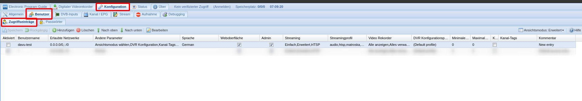

  • So sieht meine Config aus( Siehe Anhang ) was ich nicht verstehe ist das hinter der ip immer http://192.xxx.xxx.xx/32 <-- Steht eventuell irrelevant ? wei dem auch sei ^^

    Was mich ein wenig wundert ist, dass du nur eine gewisse IP zu erlauben scheinst. Ich sehe da ein /32 bei "allowed Networks". Das heißt also, dass du nur eine einzige IP erlaubst. Bist du dir sicher, dass die IP, die du dort angegeben hast auch die richtige ist? Ansonsten ist es klar, dass er sich nicht connecten kann, wenn die IP nicht stimmt, die drauf zugreifen darf. Klappt das Passwort für die Benutzeroberfläche von TVH? Also musst du ein Passwort eingeben, wenn du die GUI aufrufst und passt das Passwort?
    Übrigens brauchst du diese IP auch nicht zu verschleiern. Das sind maximal interne IPs mit denen wir hier ohnehin nichts anfangen können. Mein TVH-Server hat 192.168.1.175. Der erste Kodi Client: 192.168.1.181 und der 2. Client: 192.1658.1.162 ...du siehst...du kannst damit nichts anfangen :D ;)
    Ist das Passwort für den jeweiligen Benutzer auch aktiviert worden? Das checkst du in dem Reiter "Password" neben "Access Entries".
    Ich würde mal für den "Admin"-User die erlaubten IPs auf 0.0.0.0/0 ändern und dann allen vorhanden Usern ein Passwort vergeben. Eines, was leicht zu merken ist. Sowas wie test und dem anderen Benutzer test2. Dann kannst du erstmal an der GUI testen ob das mit dem Login klappt. Wenn das klappt und der Kodi Client nicht, dann würde ich mal die IPs kontrollieren. Denn technisch ist das nur "basic auth" und das sollte von Kodi gar kein Problem sein, wenn Kodi die richtige IP hat, die dort eingetragen ist.

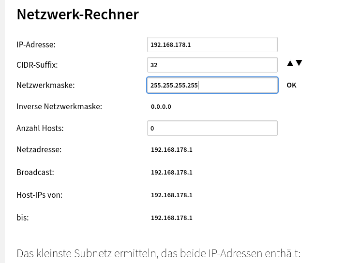

  • genau die ip korrigiert der immer automatisch am ende mit /32 wieso verstehe ich auch nicht,
    Das ist ganz normal ;). Das sind 32 gesetze bits.....
    Jeder Block einer IP hat 8 bits. Eine IP ist. 192.168.178.1 ... 192 ist ein Block, 168 ist ein Block, die 178 ist ein Block und die letzte 1 auch
    das erste bit steht für eine 1, das zweite bit steht für eine 2, das dritte für eine 4, das vierte für eine 8, dann 16, dann 32, 64, 128
    Ist ein bit gesetzt, dann wird der Wert gezählt, ist ein bit nicht gesetzt, dann wird der Wert nicht gezählt.
    Wenn du jetzt 1+2+4+8+16+32+64+128 machst, dann kommt da 255 raus. Die Zahl kennst du bestimmt von der Subnetzmaske.
    Nehmen wir jetzt mal an, eine "1" steht für ein gesetztes bit "0" für ein nicht gesetztes, dann ergibt sich folgendes:
    11111111.11111111.11111111.11111111
    32 Mal eine "1" und somit "32 gesetzte bits"
    daraus folgt
    255.255.255.255
    Wenn du jetzt den Heise IP Rechner zur Hand nimmst und dort mal die entsprechenden Werte einträgst, dann sieht das so aus:
    Das ist jetzt vielleicht ein wenig verwirrend, da dort "0 Hosts" steht. Da muss man aber bedenken, dass das ein Netzwerkrechner ist und es vorgegebene IPs für Broadcasting gibt, die nicht verwendet werden können. Das Bild soll dir nur zeigen, dass bei 32 gesetzten Bits nur eine IP übrig bleibt, die darauf passend ist.
    Wenn du jetzt bei TVH eine einzelne IP angibst, dann macht TVH da ein "Netzwerk" draus. Und zwar ein Netzwerk mit nur einer IP und das sieht dann halt so auch: 192.168.1.25/32
    Ich hoffe ich konnte das Mysterium "/32" ein wenig klarer gestalten. ;)
    wichtig ist nur das die IP auch die korrekte ist. Um das "/32" musst du dich nicht kümmern

    ok also habs nun so ( Siehe bilder ). Wenn ich nun Kodi starte
    IP: 0.0.0.0
    Benutzername '' test ''
    Passwort '' root ''
    Sagt kodi wie zuvor auch nachm neustart Starting PVR Manager und da dreht er fröhlich seine kreise bei 0%
    auch bei der app welche ich aufn handy hab sagt die APP Connection Refused.
    Und ja wenn ich das interface von TVHeadend via browser aufrufe muss ich Benutzername und Passwort eingeben und dann komm ich zu den ganzen configs etc.
