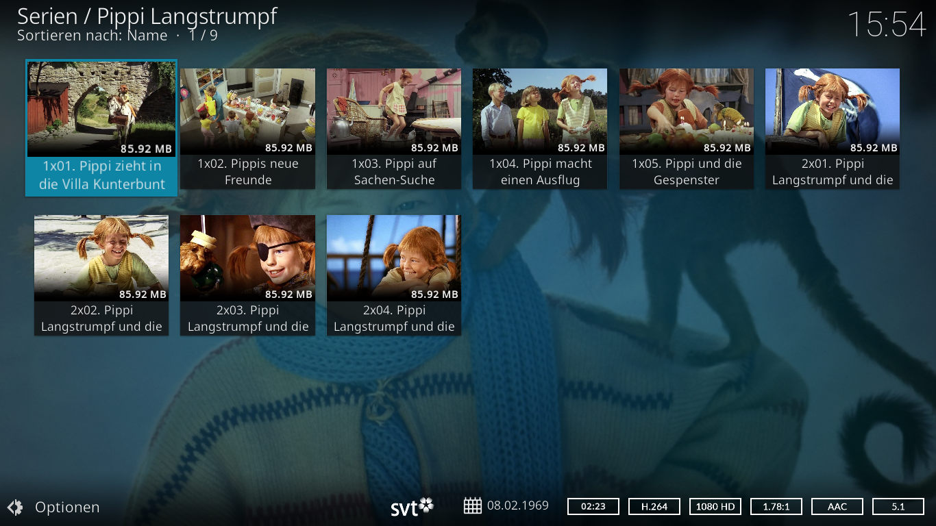

  • ja, natürlich. Mit einigen Einschränkungen geht das natürlich.
    Was halt dann fehlt ist sowas wie eine Übersicht der Staffeln (siehe Screenshot oben). Und eine Serie/Episode als Film zu deklarieren finde ich eher hässlich und würde ich auch nicht empfehlen.
    Was natürlich geht ist einen Film einer Serie zuzuweisen. Stichwort "Pilotfilme" z. B. Das ist sogar eine Kodi-interne Funktion, die es schon eine Weile gibt.
    Ich würde, wenn irgend möglich, bei getrennten Rubriken bleiben. Man bringt KODi nur zu sehr durcheinander (mMn) und ggf kann sowas auch Auswirkungen auf andere Bereiche haben (Playlists und Content-Filter).
    Das ist aber alles ziemlicher "advanced stuff" und für den Fall hier vielleicht auch etwas Overkill.
    Aber es korrekt zu sagen, dass es geht. [ay]

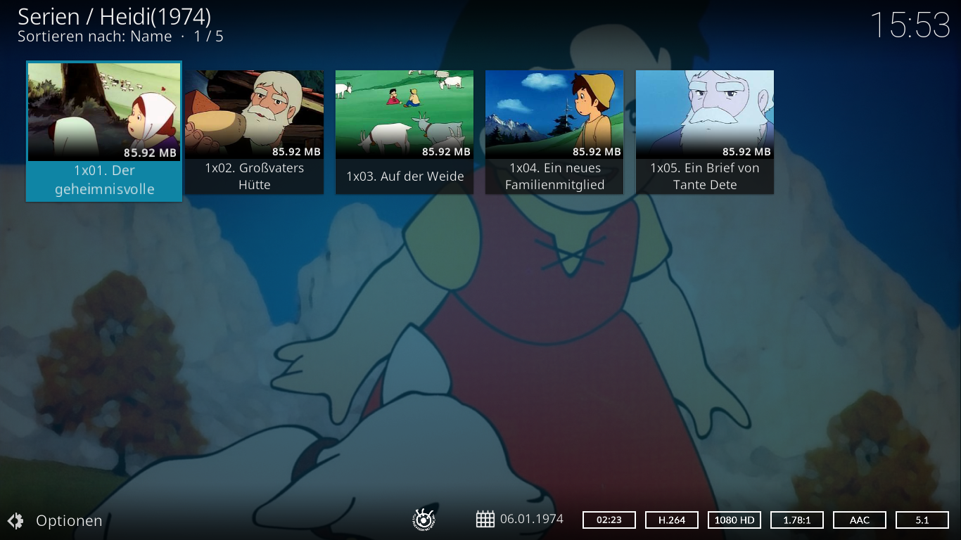

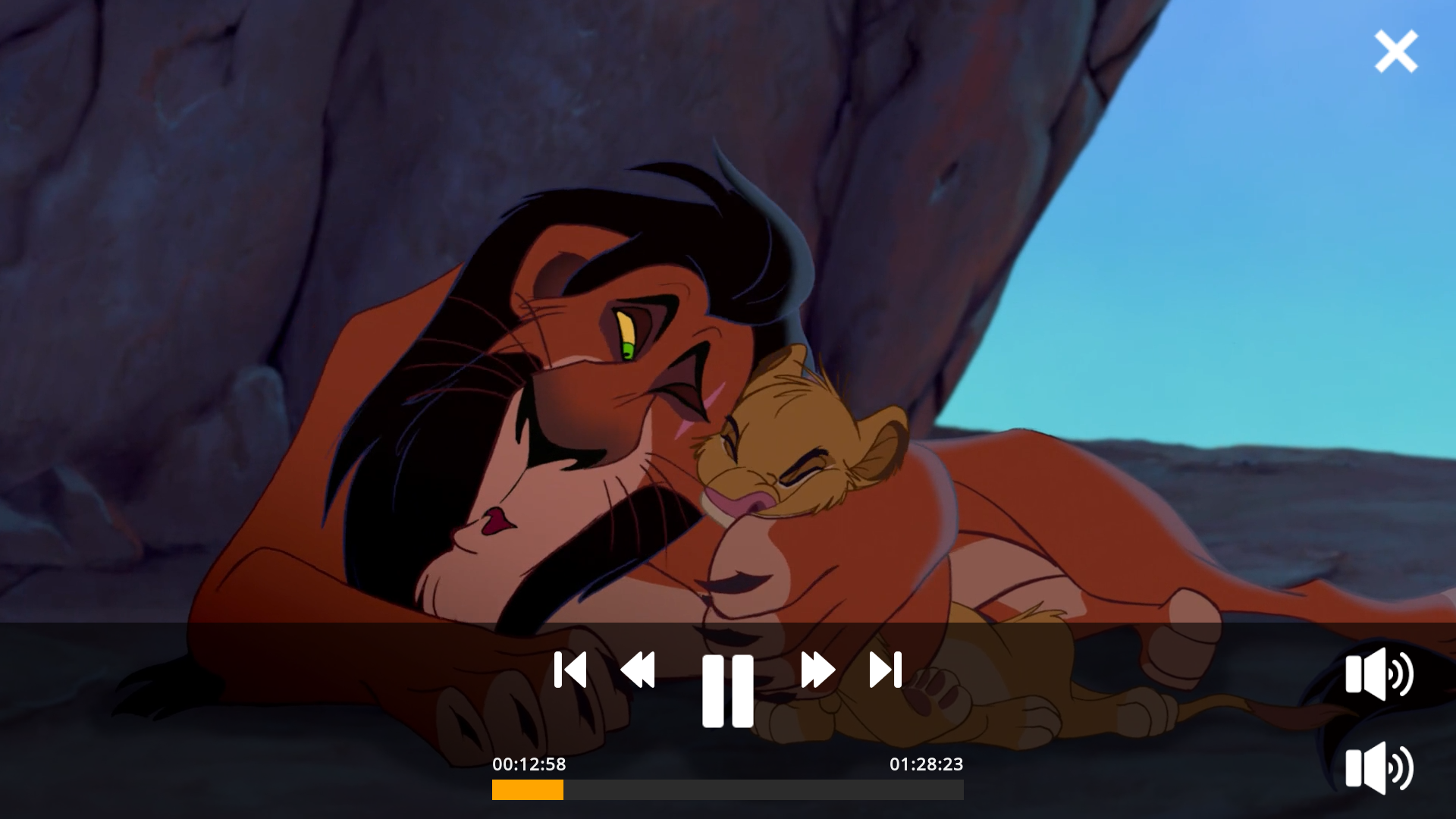

  • Also ich habe den player soweit fertig (muss noch ein anderes Icon für niedrigere Lautstärke einfügen.
    Die Buttons der Controls hätte ich zwar gerne auch im vertikalen mittig gehabt, allerdings lassen die sich irgendwie überhaupt nicht anpassen (aligny schon versucht und verschiedene pos-angaben)
    [xattach=53084,'left']Aktueller Player[/xattach]

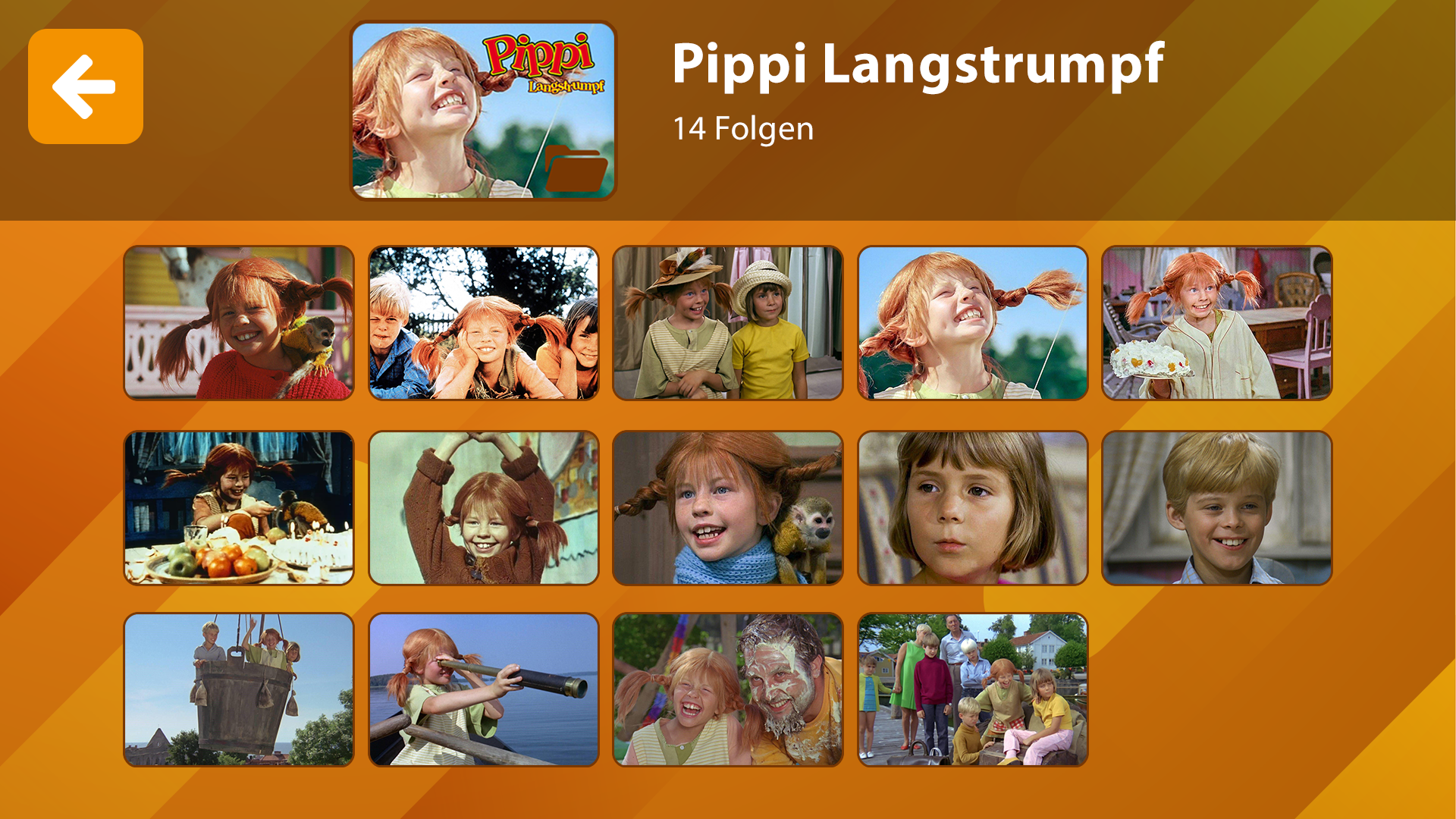

    Ich möchte es keinesfalls zu kompliziert, ich brauche keine Filter, Suchen, Playlists etc. es soll lediglich die drei verschiedenen Oberflächen geben, die jetzt in diesem Post anhängen.

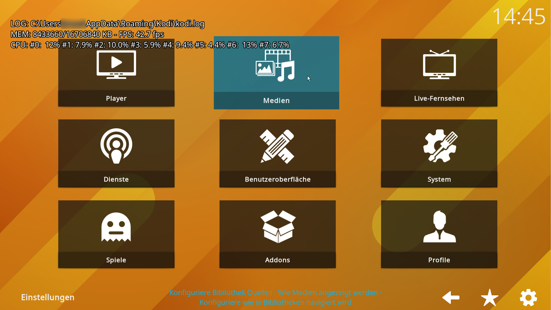

    Das Bild "Home" und "Serien-Untermenü" zeigen das Layout wie ich es mir wünschen würde, wie stelle ich das am einfachsten an?

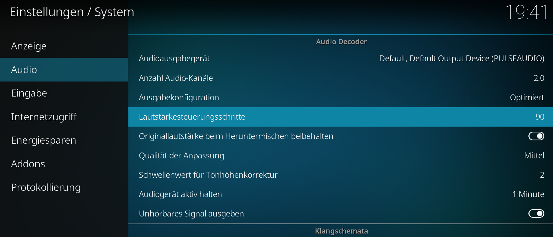

  • Die Lautstärke-Buttons habe ich soweit fertig, gibt es hier die möglichkeit die Lautstärkeänderung in größeren Schritten per Knopfdruck zu realisieren?
    Also aktuell pro knopfdruck 1/100 (1%), ich würde jedoch gerne 5 oder 10 einstellen.
    Kannst du in der GUI einstellen:
    Da stellst du einfach die Anzahl der Schritte ein, die es benötigt einen Kreis zu bilden. Wenn du bei jedem Schritt 5% gehen möchtest, dann stellst du dort einfach "20" ein. Bei 10% "10"
    Perfekt, das hat super geklappt [ay]

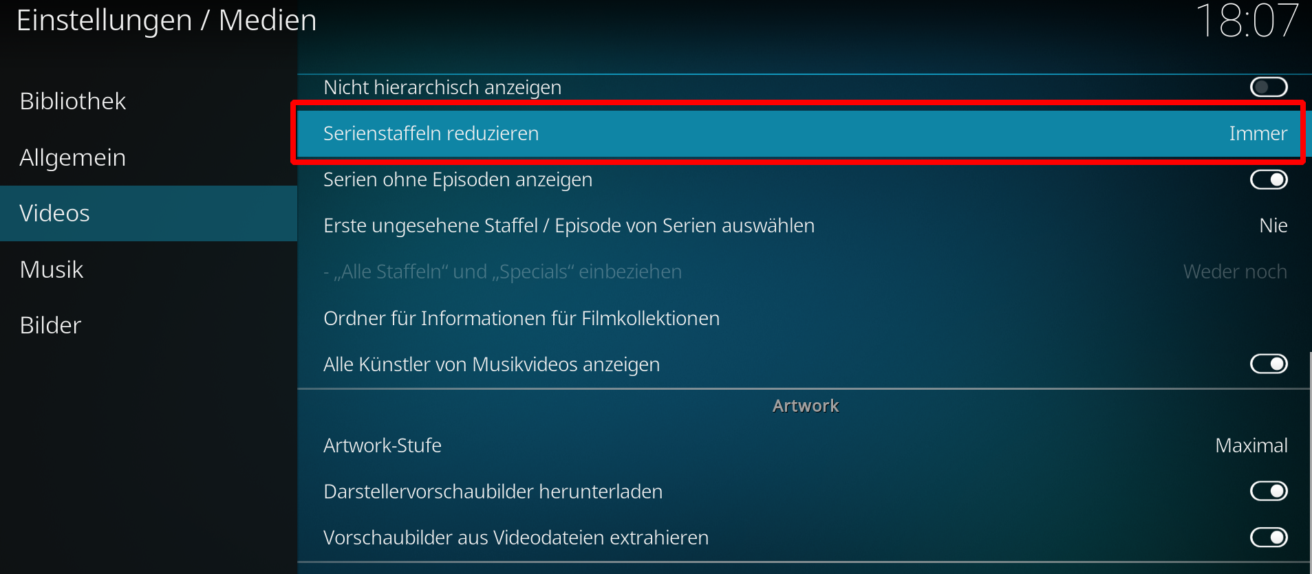

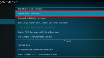

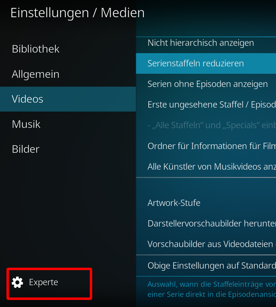

  • Staffelauswahl kannst du in den Settings deaktivieren.
    Einstellungen. Datenbanken... irgendwo da
    Die Einstellung habe ich irgendwie garnich

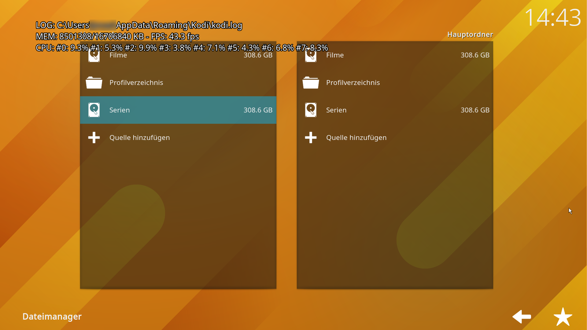

    Ich bekomme es auch irgendwie nicht wirklich hin, Serien und Filme einzufügen.
    Ich habe einen Ordner Filme wo die Filme drin liegen und einen Ordner Serien wo Serien drin liegen.
    D:\KODI\Filme\Das Dschungelbuch.mp4
    Die Serien sind so eingestellt:
    D:\KODI\Serien\Pippi Langstrumpf\01 01 Pippi zieht in die Villa Kunterbunt_s01e01.mp4 usw.
    Diese habe ich auch als Quellen mit aufgenommen, leider sind die Kategorien "Filme" und "Serien" im Skin weiterhin ausgeblendet/ausgegraut.
    Muss ich noch andere Einstellungen vornehmen?

  • Jeder Film sollte (genau wie bei den Serien) einen eigenen Ordner haben, also z.B:
    D:\KODI\Filme\Das Dschungelbuch\Das Dschungelbuch.mp4 usw. Gerade Artwork-Addons packen gerne mal noch zusätzliche Bilder passend zum Film in den Ordner. Hast Du alle Filme in einem Ordner, ist das Durcheinander vorprogrammiert.
    Den Ordnern Filme und Serien müssen noch die Inhalte zugeordnet werden. Erst dann werden die Datenbanken aktiv.
    https://kodi.wiki/view/Adding_video_sources

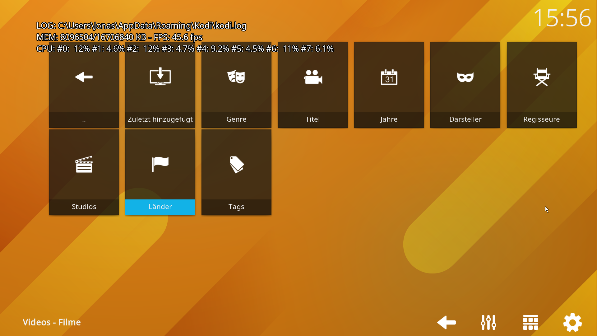

    Gibt es denn nun eine Möglichkeit, die Thumbnails der Filme und so zu ändern?
    Zudem ist es nun so, dass wenn ich auf Filme oder Serien klicke, erst die Genre-Auswahl angezeigt wird, würde gerne direkt die Auswahl erhalten.
    wie mache ich das?

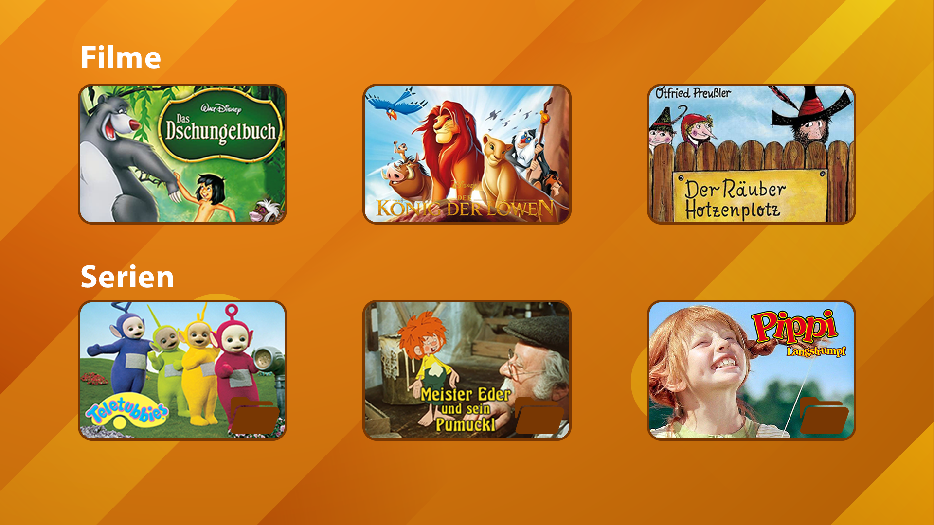

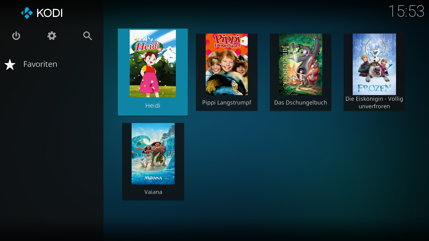

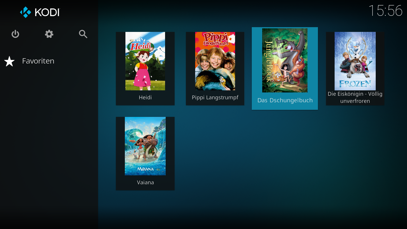

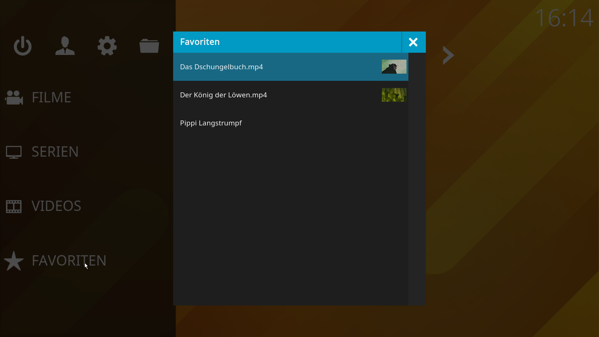

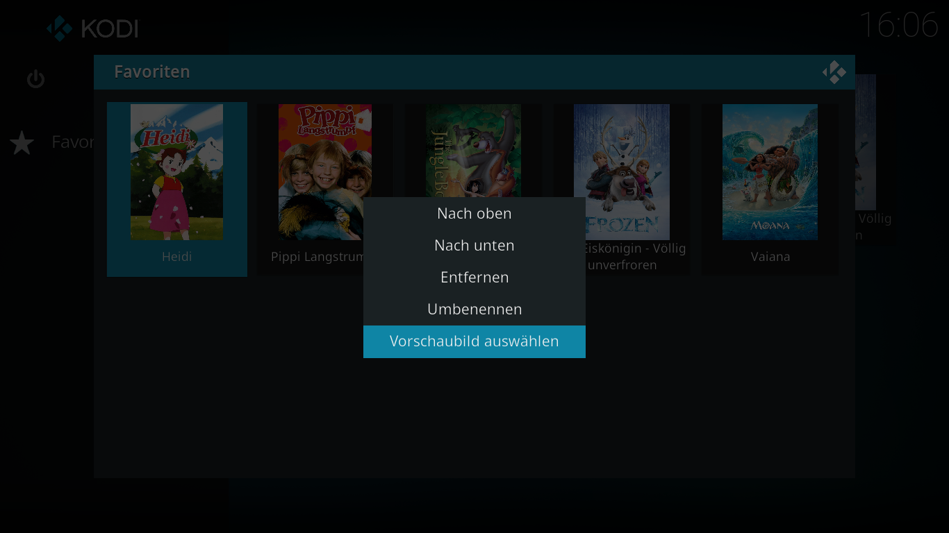

  • btw.....würde ICH mit Favoriten arbeiten.....
    > unter Medien die Bibliothek anlegen
    > die Filme einzeln in die Favoriten
    > Serien auch (aber dann ist es ja der Oberordner....)
    > alle anderen Punkte der Oberfläche löschen
    z.B.:
    wenn man auf die Serie klickt erscheinen die Folgen, dann klickt man auf die Folge und die startet dann, wenn man auf den Film klickt spielt der Film....
    nach deiner Aussage kommt ja nicht viel zusammen....
    Nachtrag :)
    WENN du mit Favoriten arbeiten WÜRDEST :) kannst du auch das Vorschaubild ändern :) (Kontextmenü > PC Taste C z.B.)
  • @Bobbi2021
    Vielen Dank, das sieht doch echt klasse aus und ist auch eigentlich das was ich wollte, das Problem ist nur, dass die favouriten im etouchy skin als popup angezeigt werden:
    btw als Tipp, fiüge deine Bilder am besten in den Post als "Vorschau einfügen" ein, dann raucht die Maus nachher nicht [ad]

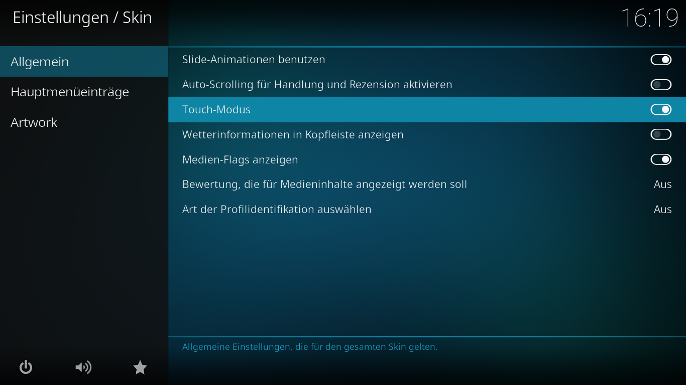

  • das mit der rauchenden Maus habe ich nicht verstanden...... :)
    du kannst den estuary auch auf touch stellen....mal ausprobiert?
    aber auf Druck der Bilder bei einem Tablet sollte Kodi doch auch bei estuary reagieren....sollte ich mal versuchen.....
    Edith:
    gerade versucht, geht auch auf dem Tablet einwandfrei....der touch Modus hat den Vorteil der zurück Tasten , sowie des Favoriten Sternchens...

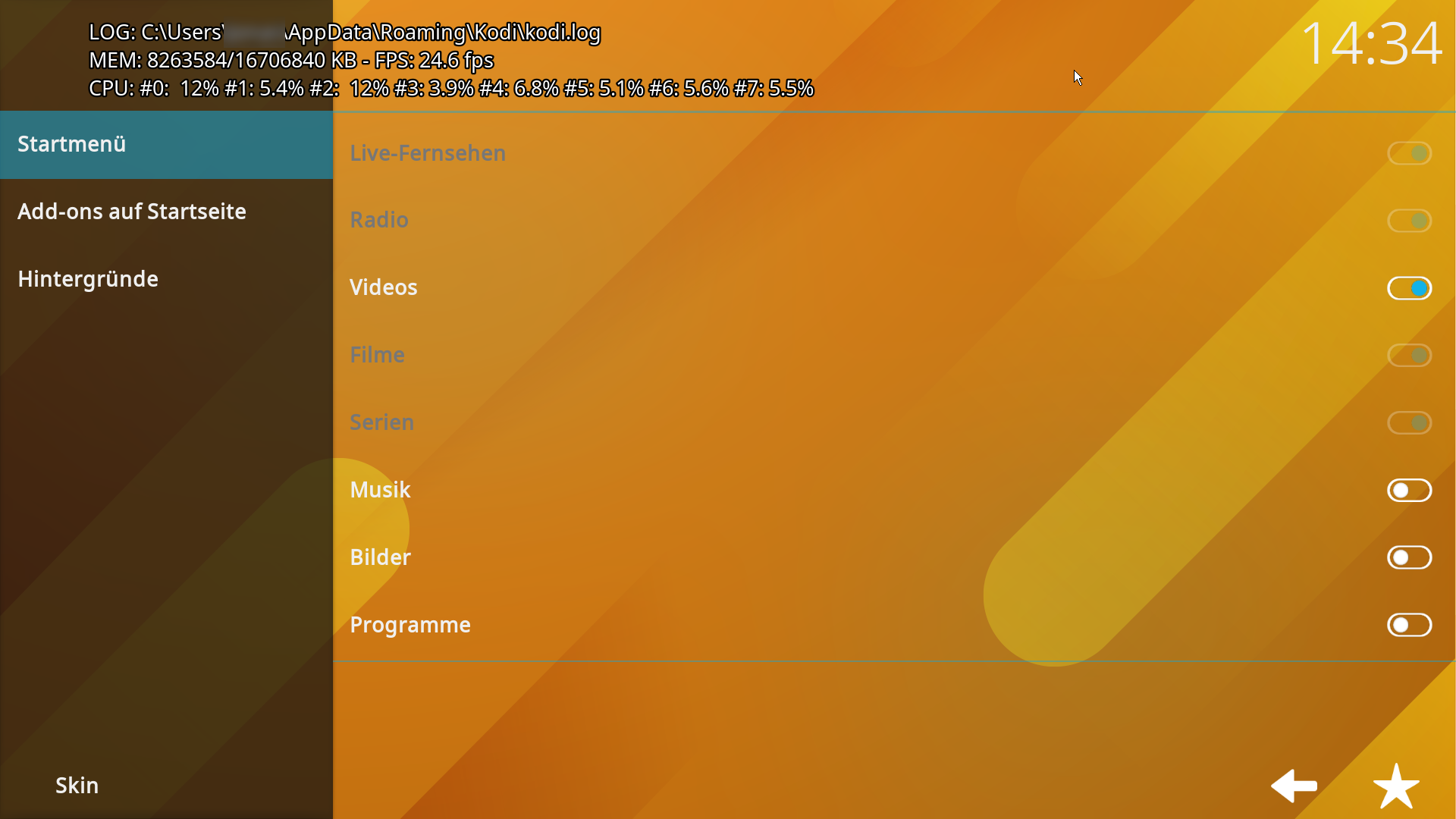

  • Vielen Dank für deine Antwort.
    Der Witz war darauf bezogen, dass wenn Bilder groß sind und es mehrere sind, man viel scrollen muss bis das Mausrädchen raucht [ad]
    Ich hatte den Eindruck, dass Estouchy generell etwas leichter, und einfacher wirkt, aber wenn das bei estuary ebenso ist dann passt das.
    Den Player muss ich dann warscheinlich erneut anpassen oder?
    Oder sind die xml-Dateien die selben sodass ich deise einfach rüberkopieren kann?
    Erweiterung:
    Habe mal den estuary skin aktiviert, sieht in soweit in ordnung aus, allerdings habe ich nun das problem, dass mir bei der Film und Serienübersicht alles 5x angeboten wird (Zuletzt hinzugefügte Filme, Zufällige Filme, Nach Genre) kann ich hier nicht ganz einfach nur die Filme und Serien anzeigen lassen, die da sind?
    Einstellungen. Datenbanken... irgendwo da :)
    Danke @don
    @Change Das ist die Einstellung. Wenn du die auf "Immer" setzt, dann werden keine Staffeln mehr angezeigt. Da es ein "Kodi"-Setting ist und kein "Skin"-Setting, kannst du auch jeden anderen Skin nehmen um dieses Setting zu setzen. Voraussetzung dafür ist, dass du ein Settings-Level auf "Experte" hast:
