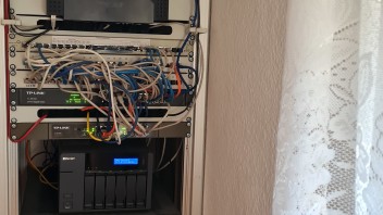

Das die Änderung einer korrekten, bis dato an dem Gerät problemlos laufenden IP ein Netzwerkproblem löst...? Den Pi habe ich zum Test auch an eine andere Dose, einen anderen Switchport und direkt an die Fritzbox angeschlossen. Brachte alles nichts.
PS: Die Patchkabel waren mal ordentlicher. Bis es mal schnell gehen musste... und dann nochmal..
Schicker Schrank
Kurz OT: welcher Pilgerweg ist das in deinem Avatar?
Schicker Schrank
Jakobsweg sage ich mal

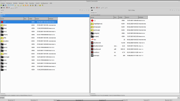

also wer von euch kennt das linux programm doublecmd? (erinnert sehr stark an total commander)
darüber kann ich zu greifen.
nur kann ich mit wfx://ftp als verbindung nichts anfangen. (siehe bild)
aber ssh über console geht immer noch nicht
ftp, wenn es das ist, ist auch ein anderes Protokoll.
