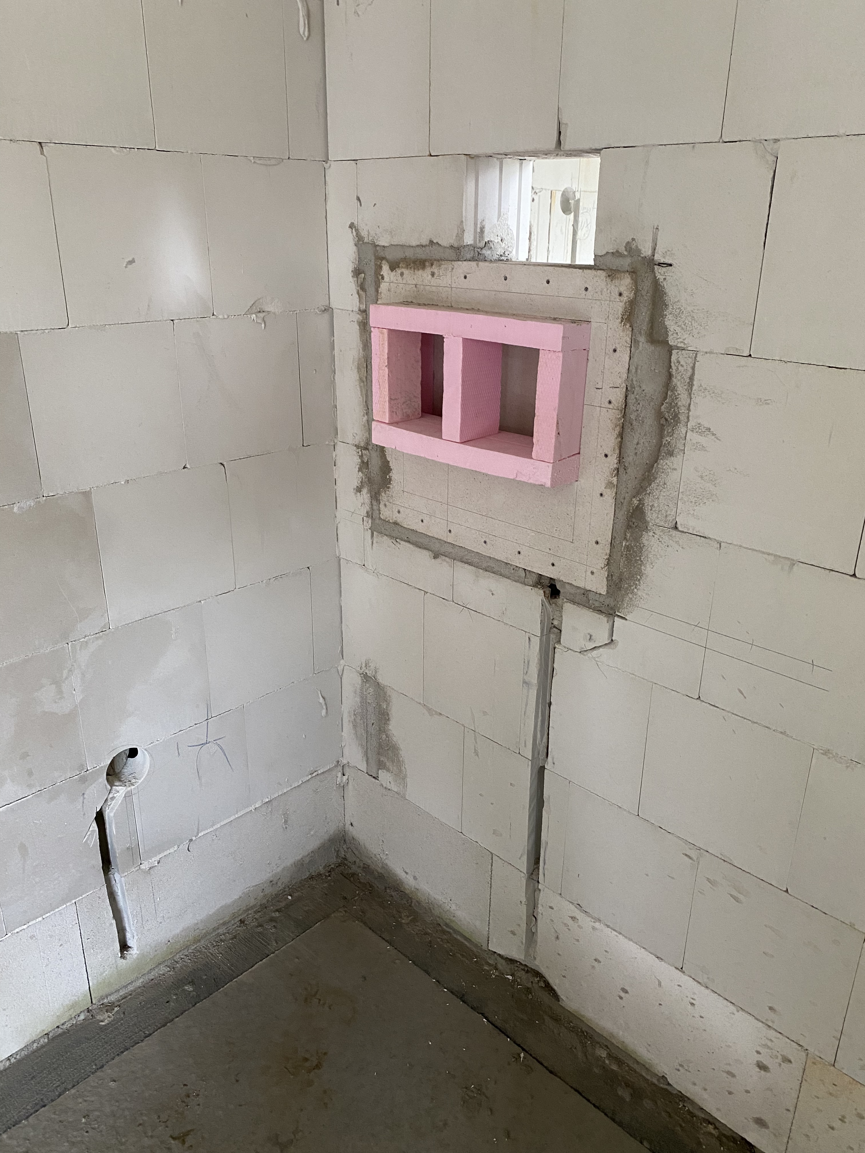

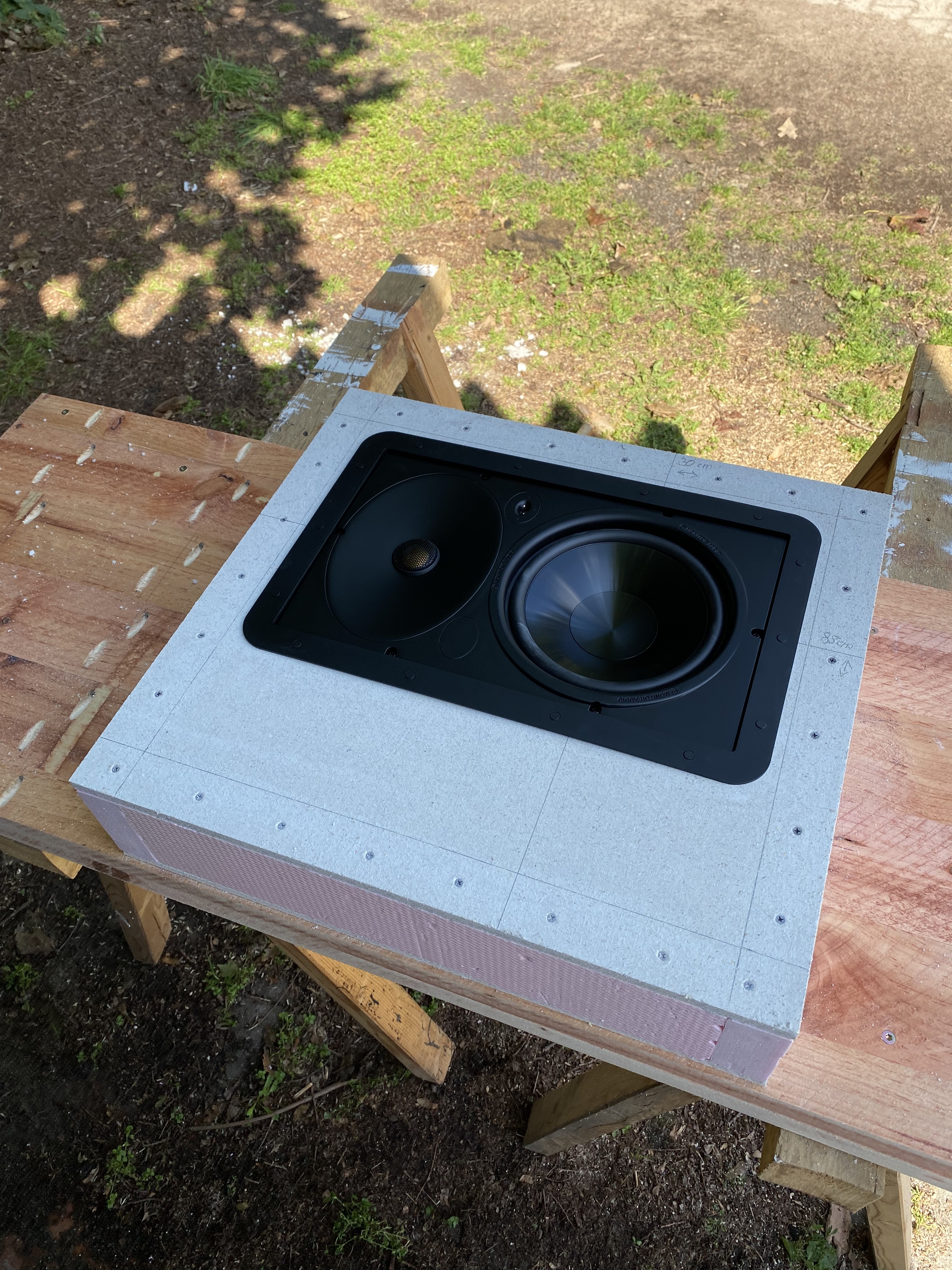

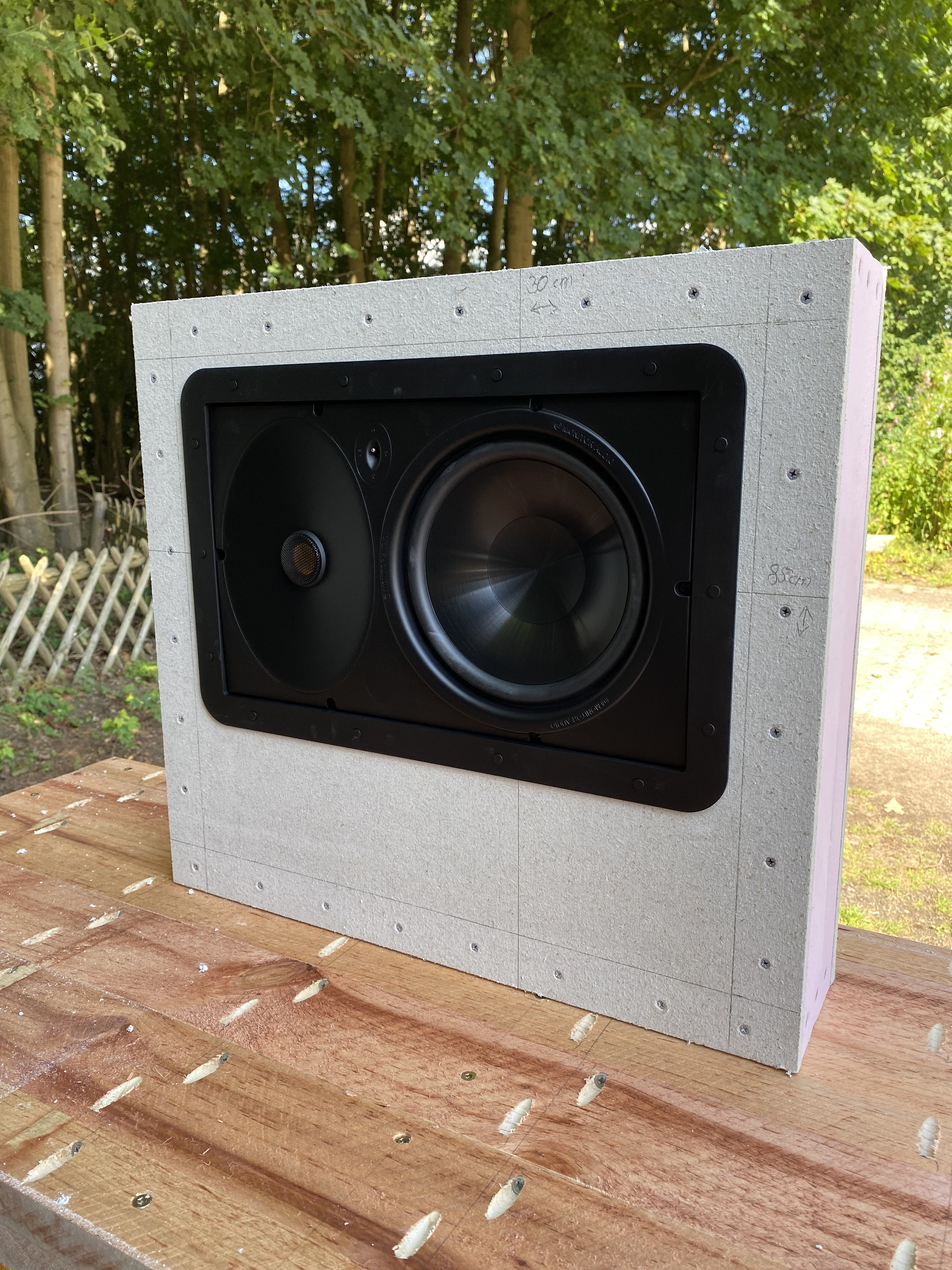

  • Für alle die es noch interessiert - hier mal ein kurzer Zwischenstand:
    Ich hab zwei Einbaugehäuse nach Originalvorbild gebaut - die Maße sind in etwa identisch.
    Volumen ca 15 Liter.
    Kostenpunkt: Ein paar Euro für die Fermacellplatte - das rosa farbene EPS hatte ich noch auf der Baustelle, ist sonst eigentlich für die Randdämmung der Fenster und Türen.
    Wenn man überlegt, dass das Originalgehäuse von Monitoraudio ca 180 EUR pro Stück!!! kostet, ist die Selbstbaulösung glaube ich zu vertreten :)
    Ich denke, ich komme nächste Woche dazu, die Gehäuse einzubauen.
    Hier nochmal zwei Bilder - flottes Wochenende!

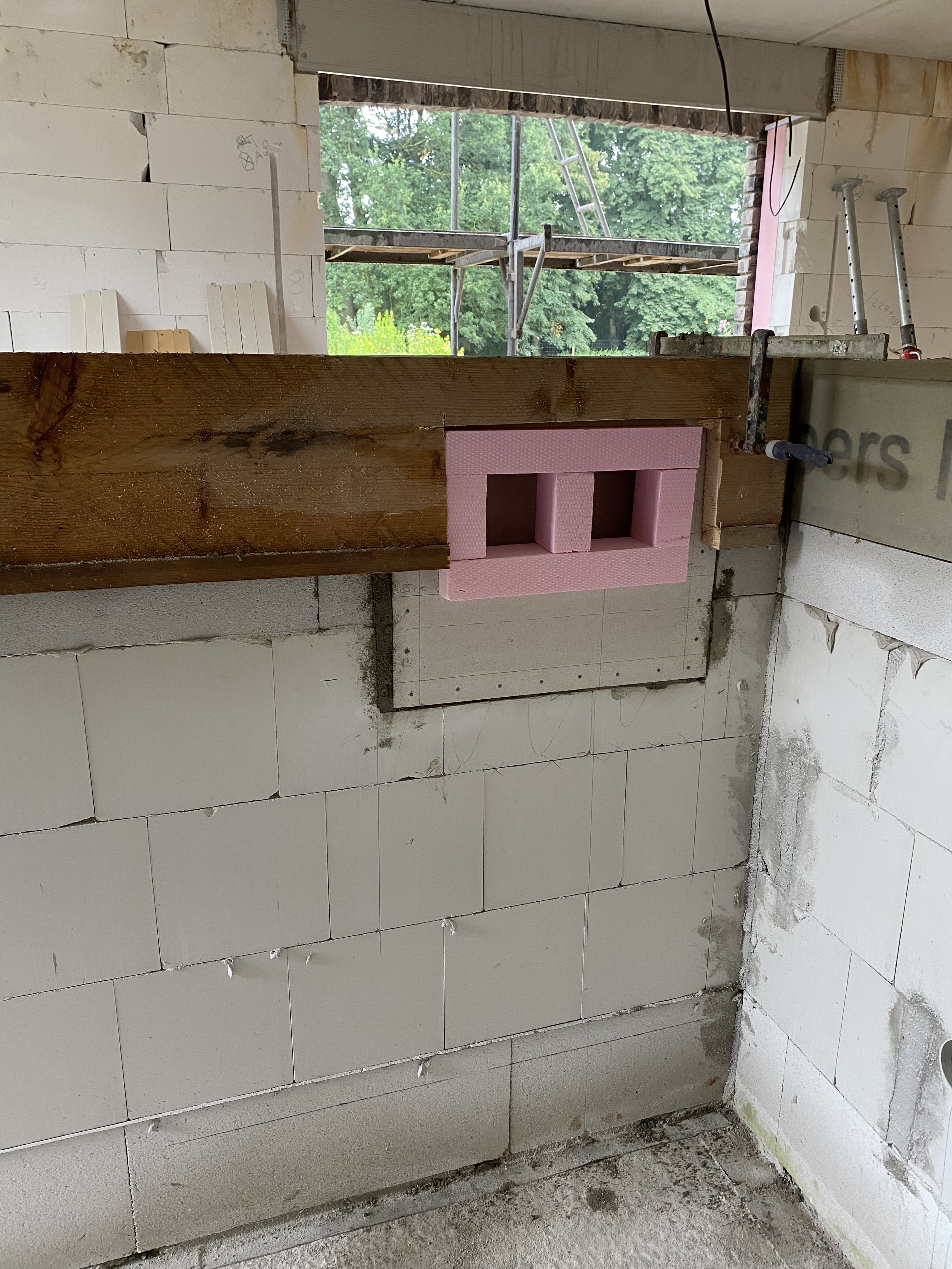

  • Diese Woche dann doch dazu gekommen, die Gehäuse einzubauen.
    Memo an mich: Beim nächsten mal so clever sein & die Kästen zum richtigen Zeitpunkt fertig haben, damit sie gleich miteingebaut werden können :)
    Aber mit einer großen Flex ging’s auch.
    Ist glaube ich ganz gut geworden.

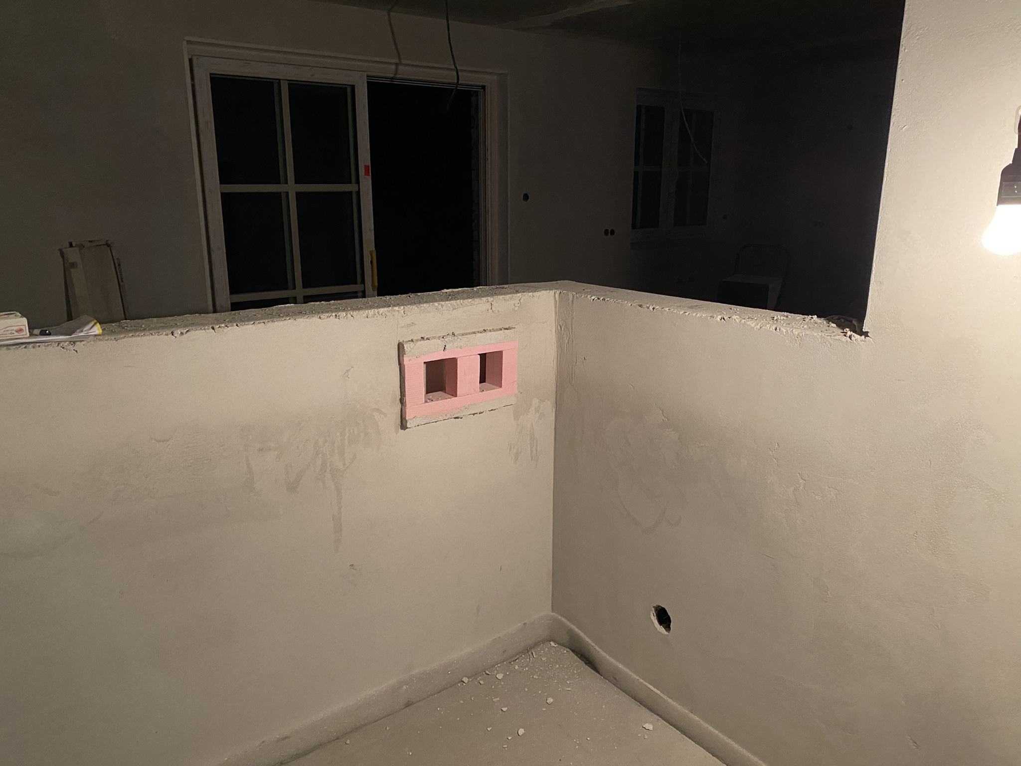

    Weil ich im Zuge meines SAT / IPTV Threads nochmal drüber gestolpert bin, hier nochmal ein kleiner Zwischenstand.
    Viel ist optisch in der Zwischenzeit nicht passiert, nähert sich aber so langsam dem Ende.
    Alles verputzt, wird demnächst gespachtelt.
    Endmontage dann hoffentlich zu Ende März.
