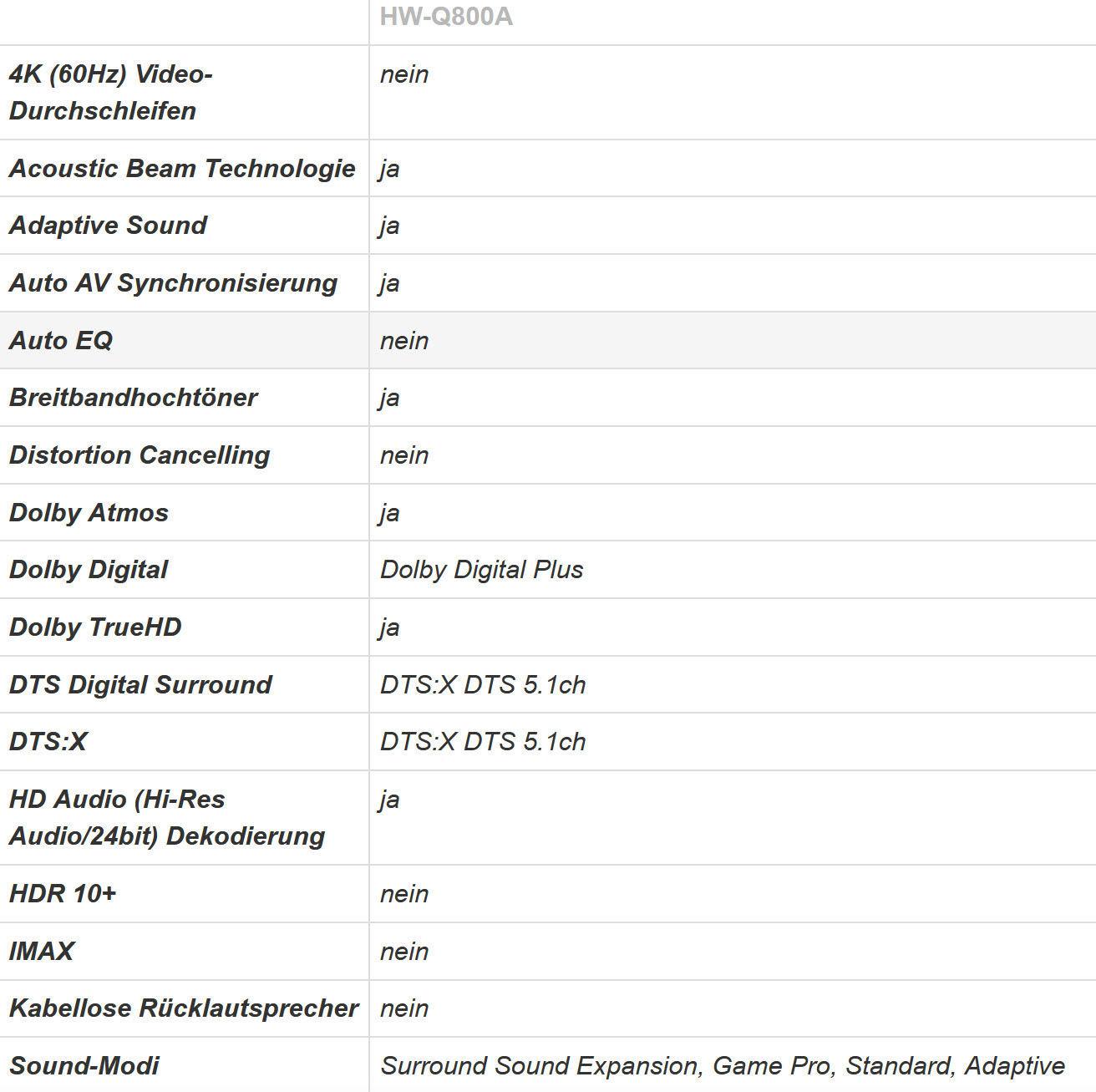

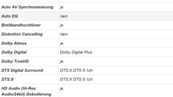

    Es ist auch keine NullAchtFünfzehn Soundbar, es ist die Samsung HW-Q800A nur mal so, falls es jemand interessiert.
    Ist zwar nicht die Sennheisser Ambeo aber die war leider auch etwas zu groß sonst wäre es evtl. die geworden.
    theoretisch ist es 3.1.2 wenn sie am TV hängt ansonsten vermutlich 3.1 aber mit zwei zusätzlichen Speakern wäre es tatsächlich 5.1 bzw. im Handbuch ist sogar von 5.1.4 die Rede.
    Die Soundbar selber hat 4 x 30W und 2 x 20W und noch ein 10W speaker, plus Subwoofer 160W
    und dann kommen theoretisch noch die zwei TV Speaker hinzu.
    Wäre also schon schön wenn da mehr als 2.0 im DTS Downmix herauskommt.

    Bezüglich deiner Soundbar, und der "Anzahl der Kanäle", solltest du das in Kodi unter "Audio Decoder" und
    "Anzahl der Kanäle" ensprechend der Specs deiner Soundbar einstellen.
    Specs deiner Soundbar:

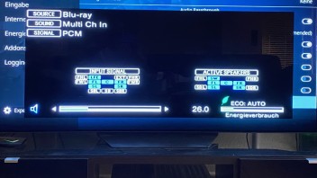

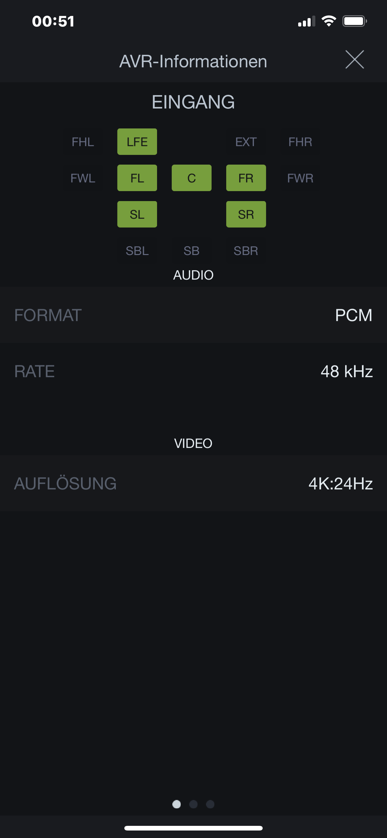

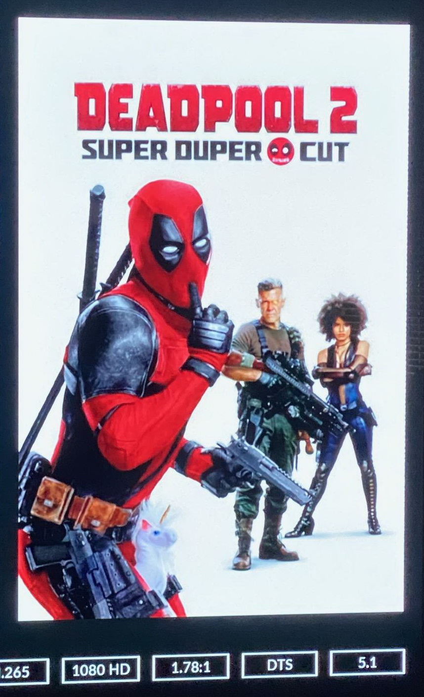

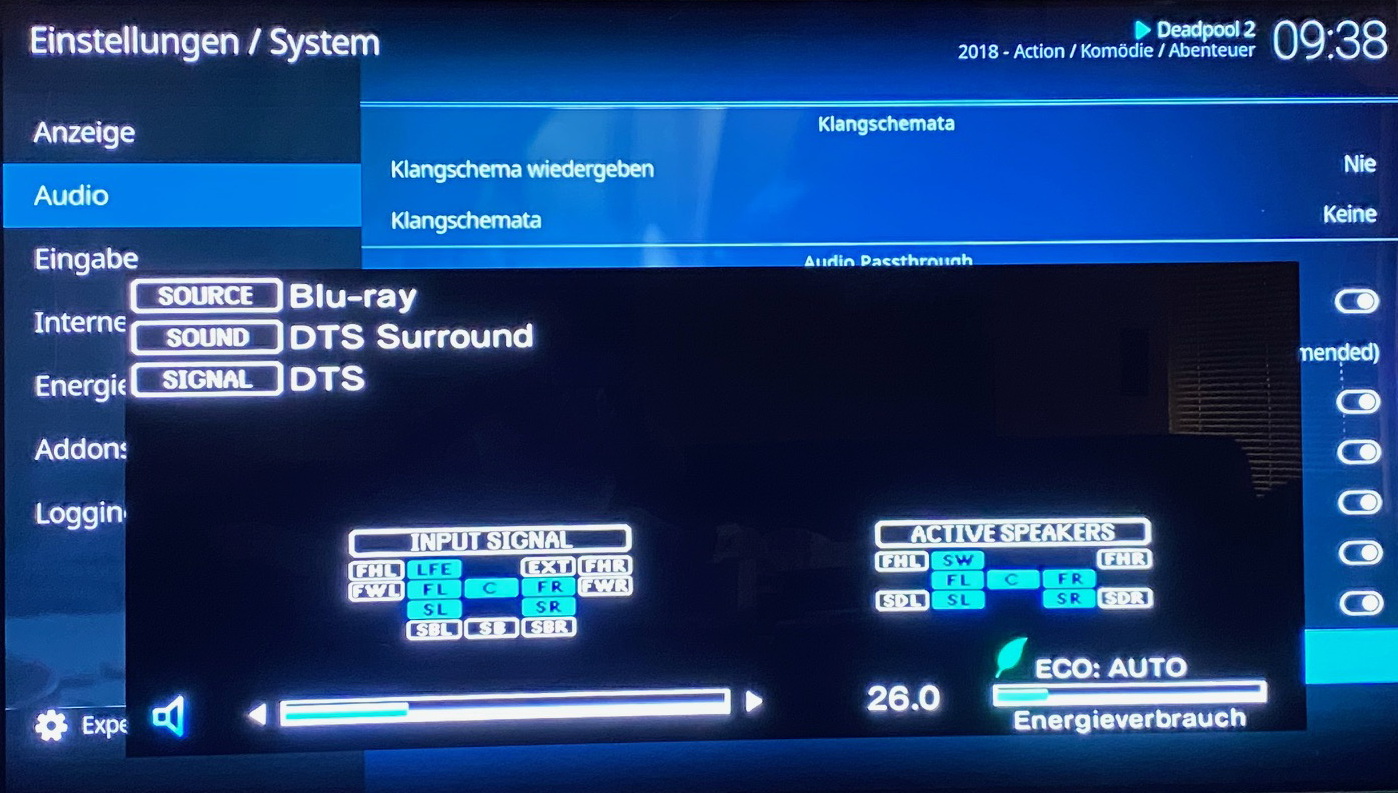

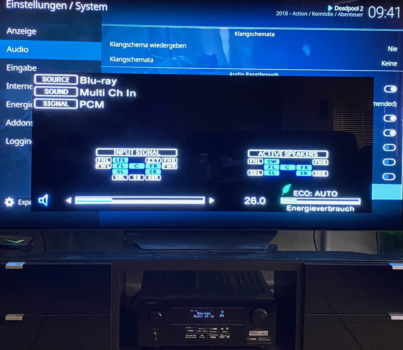

    Nun zu meinem "richtigen Test", guckst du hier:
    Ausgangslage, Film mit DTS Ton :D
    Kodi "passthrough Audio Setup" AVR/Receiver DTS-Optionen ->"deaktiviert" - Ergebnis am AVR "PCM in":
    Kodi "passthrough Audio Setup" AVR/Receiver DTS-Optionen ->"aktiviert" - Ergebnis am AVR "DTS in":
    Der "richtige Test" zeigt in meinem Testergebnis:
    Sind in Kodi unter "passthrough Audio" die DTS Receiver-Optionen deaktiviert, wird zum AVR "PCM"
    weitergeleitet.

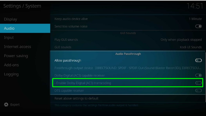

    Im Passthrough Mode wird bei DTS HD wenn man es will in AC3 umgewandelt. Weshalb - wenn man 2.0 Kanäle die Umwandlung dahin eingeblendet wird.
    Unterstützt der Receiver/die Soundbar das nicht wird sich auf den kleinsten Nenner geeinigt was dann PCM Multichannel heißt.
    Alles in allen kommt es dann auch noch auf den Fernseher an. Mein LG z.B. wandelt das Signal intern auch nochmal um wenn ich es einstelle. Das ist dann aber nur ARC, kein EARC.
    EARC kann sämtliche Formate weitergeben.

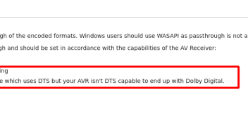

  • Im Passthrough Mode wird bei DTS HD wenn man es will in AC3 umgewandelt
    Und nicht nur DTS-HD. Auch das "normale" DTS. Das nur mal am Rande erwähnt ;)
    Das stimmt. Zumindest, wenn man weitere Kodi-Einstellungen außer acht lässt.
    Es gibt aber noch eine weitere Einstellung (siehe meinen Screenshot oben), den du außer acht lässt. Kann sein, dass das in deiner Kodi-Version noch nicht verfügbar ist. Diese Einstellung erlaubt das Transcodieren von DTS in DD wenn man es möchte. Genau so, wie es gerade @SkyBird1980 schon sagte. Auch nachzulesen hier:
    https://kodi.wiki/view/Settings/…h_output_device
