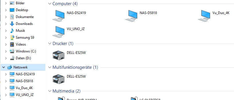

    ich habe vor kurzem den Internetprovider gewechselt. Soweit ist das ja ohne Probleme möglich, Homenetz läuft auch stabil. Im Windows Explorer sehe ich auch alle angeschlossenen Geräte, PCs, VU Boxen, NAS usw., nur nicht die 2 Shields. Das ging bisher problemlos, SMB in Windows ist verfügbar und in der Shield ist die Freigabe auch eingestellt. Greife ich über die Leiste mit \\192.168.0.37 zu, sehe ich die Shield, aber sie taucht nicht mehr im Menü auf.
    Weiß jemand, woran das liegen kann? Am Router selbst sollte hier ja nichts einzustellen sein.

    Mit Menü meine ich diese Ansicht
    Gebe ich oben in der Leiste die IP Adresse ein, komme ich zur Shield:
    Wie gesagt, es hat sich am Netzwerk selbst nichts geändert, nur neuer Anbieter und neuer Router.

  • Wenn es nur darum geht, dass die Shield auf dem Windows-PC nicht in der Netzwerk-Umgebung angezeigt wird...
    Das ist dann ein Problem von Windows 10. Dort wurde schon vor einiger Zeit die Funktion der Heimnetz-Umgebung entfernt. Die Erkennung von anderen System im LAN ist seitdem anders und unvollständig.
    Das hat nichts mit der Internet-Anbindung, nichts mit dem Router und auch nichts mit der Shield zu tun.
    Siehe z.B. hier windows-10-explorer-zeigt-keine-netzwerkcomputer-an.
    Das war dann aber schon länger so und es ist dir vielleicht erst nach der Änderung der Internet-Anbindung aufgefallen.
  • Das ist dann ein Problem von Windows 10. Dort wurde schon vor einiger Zeit die Funktion der Heimnetz-Umgebung entfernt. Die Erkennung von anderen System im LAN ist seitdem anders und unvollständig.
    Das Heimnetzwerk als solches hat mit SMB nichts zu tun. Es geht hier vielmehr um den laufenden WS-Discovery Dienst der erst mit SMB 2 und 3 zum Einsatz kommt.
    Bei diversen NAS muss man den erst aktivieren. z.B. Synology https://kb.synology.com/de-de/DSM/help…s_win?version=6 , QNAP https://www.qnap.com/en/how-to/tuto…-3-0-in-qts-4-2 und auch einige Android Systeme sprechen nur SMB 1.0
    Wie auch immer, die Dienste melden sich an einem Master an. Unterstützt dieser NUR SMB1 werden die Geräte nicht unter Windows 10 gefunden.
