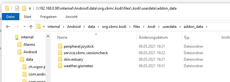

Da ist nichts mehr:
Ich gehe davon aus, du hast die Addons in Kodi installiert und deshalb sind sie dann natürlich im userdata Ordner. War ein Denkfehler von mir, ich habe sie ja direkt in der Shield installiert, unabhängig von Kodi.
Dann liegen die Infos zu den Anmeldedaten wohl in einem anderen Verzeichnis der Shield. -
Nee, da finde ich leider nix. Ich gehe zu ..internal\Android\data\org.xbmc.kodi\files\.kodi\userdata\addon_data. Da finde ich aber nichts von den genannten Addons, sondern nur Ordner mit settings.xml Dateien zu peripheral.joystick, service.xbmc.versioncheck und skin.estuary. Ich sollte doch im richtigen Ordner sein?

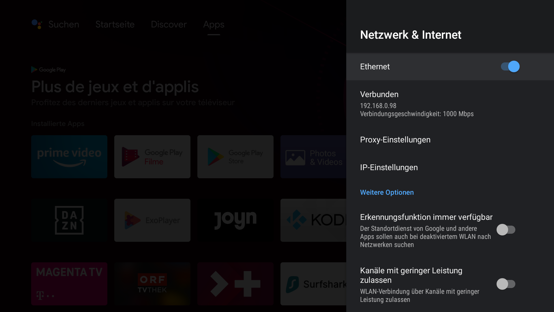

So, den ganzen Morgen nochmal rumprobiert und getestet. Leider alles ohne Erfolg.
Hab zunächst wie von @SkyBird1980 empfohlen, alle Geräte runtergefahren und am Ende den Router aus. Dann Router ein und warten, bis er komplett oben ist und alle Leuchten dauerhaft an sind. Dann nur den PC an den Router und die Shield an den Router, um ein "kleines" Heimnetz zu testen und Switche usw. erst mal weg lassen. Es hat aber nicht geholfen, Zugriff geht weiterhin nur per IP Adresse. Zugriff geht auch nicht per Name, also die Namensauflösung geht ebenfalls nicht.
Netzwerk steht auch auf privat, nicht auf öffentlich. Netzwerkkennung ist an.
Habe dann an der Shield mal die Netzwerkfreigabe deaktivert, neu gestartet und wieder aktiviert mit neuem User und PW, hat auch nichts geändert.
Dann den alten Router nochmal angehängt und siehe da, Shield wird wieder angezeigt. Morgen geht der alte Router aber an den Anbieter zurück....
Dann noch am PC SMB1 wieder aktiviert, aber auch das bringt keinen Erfolg, wird weiterhin nicht angezeigt.
Heisst jetzt, ich habe die Shield über die IP Adresse in den Schnellzugriff gelegt und kann so zugreifen. Mehr fällt mir jetzt nicht mehr ein.
