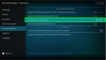

    Eventuell ist auch diese Einstellung von Bedeutung:
    Könnte mir aber vorstellen, dass wenn @Seppl1 seine [definition=10,0][definition='3','0']keymap[/definition][/definition] postet das Problem schon behoben ist. ;) Zumindest wenn du auch einen NUC hast ;)
