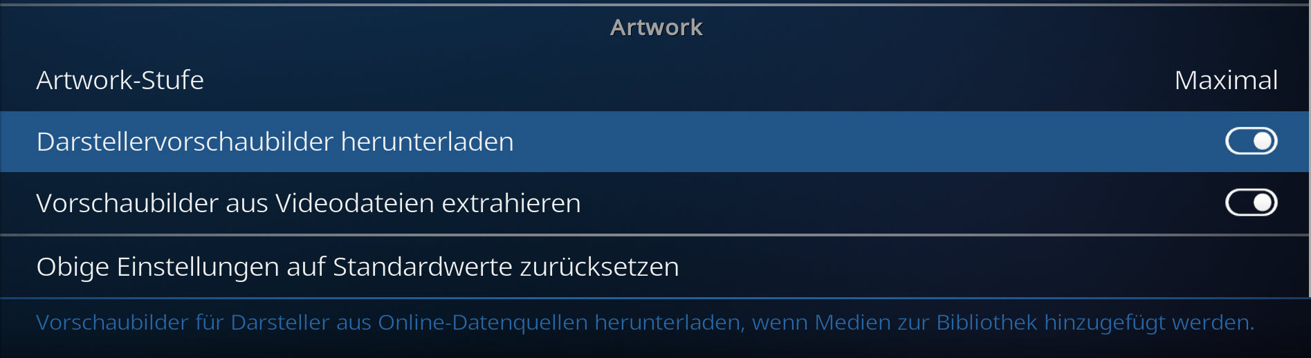

    wenn ich Filme in meinem kleinen Kino schauen möchte im Kodi Netzwerk zugreife zeigt es mir z.B bei einem Film keine Darsteller an oder der butten Trailer fehlt
    kann man das irgend wie einstellen ?
    Wenn ich auf dem PC zugreife wo ich alle Festplatten habe da funktioniert es immer.
  • Kodi-Setup->System->Medien->Videos
    Dort kannst du einstellen, welche Informationen zur Verfügung gestellt werden sollen.
    Beim Anlegen der Dateiquelle den Inhalt z.B. "Filme" festlegen, und die Informationsquelle wählen.
    In Kodi "Bibliothek beim Start aktualisieren"
  • Dabei ist es natürlich wichtig das der Film so benannt ist wie bei dem scraper den man nutzt, also zB wie in The movie Database TMDB.
  • Das ist mir schon klar es funktioniert auch auf dem PC wo die Filme sind
    aber auf dem anderen PC wo ich den gleichen Film über das Netzwerk hole zeigt mir das nicht an ?? (auf diesem PC hole ich die Filme nur über das Netzwerk über Kodi hier sind keine gespeichert.)

  • Kurz ergänzend weil es nicht rüber kommt: Über UPNP wird nicht gescraped - also es werden keine Onlineinformationen geholt und auch keine beiligenden nfo Dateien beachtet.
