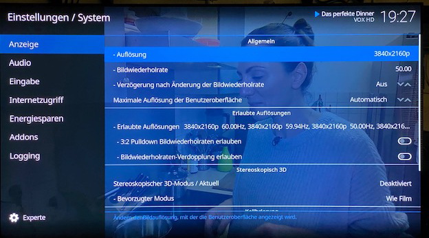

    - Auflösung = 3840x2160
    - Bildwiederholrate = 59.94
    maximale Auflösung der Benutzeroberfläche = Unbeschränkt
    - Erlaubte Auflösungen = alle mir wichtigen Auflösungen aktiviert

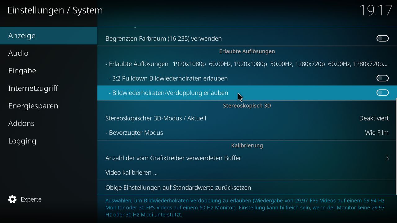

    - 3:2 Pulldown Bildwiederholraten erlauben = ist bei mir = dekaktiviert
    - Bildwiederholraten-Verdoppelung erlauben = ist bei mir = dekaktiviert

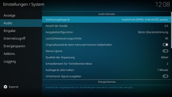

  • Achja... vergaß noch die Audio Optionen unter Kodi 19 Matrix.
    Audioausgabegerät = AudioTrack ( RAW ), Android IEC packer
    Passthrough erlauben = deaktiviert

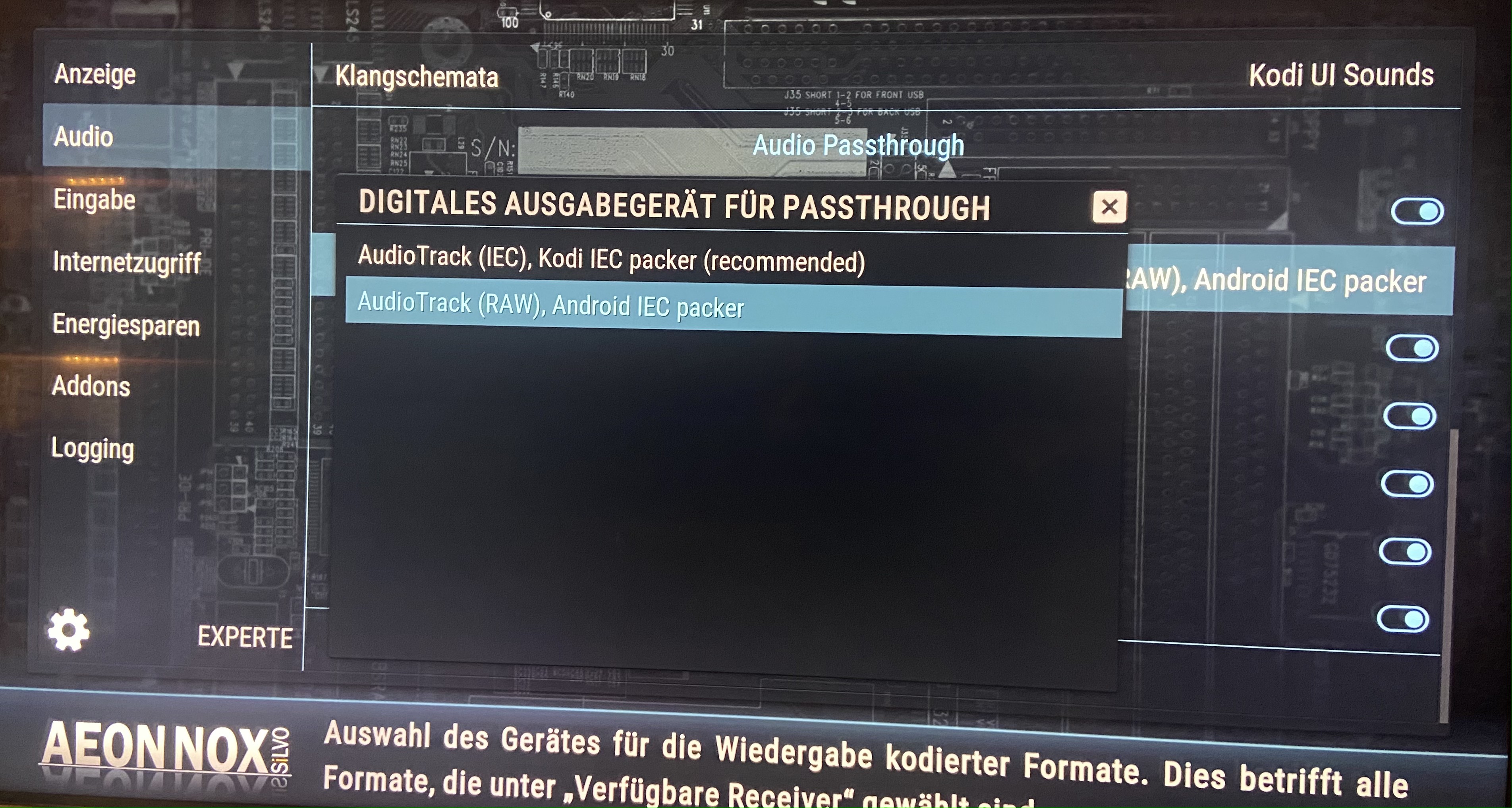

  • Ich habe jetzt mehrfach die ersten paar Sekunden Elysium in 4K (NFS Share) geschaut.
    Bei jedem Versuch gab es Mikroruckler, ohne Ausnahme.

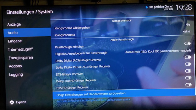

    Schalte ich unter System/Audio bei "Digitales Ausgabegerät Passthrough" von Kodi IEC auf Android RAW läuft es perfekt!
    Ich meine bei Kodi v18 gibt es nur Android RAW.
    Das verursacht jedoch wieder andere Probleme die IEC behebt zB. Audio Dropouts bei hohen Bitraten wie zB. Gemini Man (4K + TrueHD)
    Deswegen habe ich mir zu Leia Zeiten einen Build besorgt welcher Kodi IEC kann, damit war das behoben.
    Die ganze Mikroruckler Geschichte hängt meiner Meinung nach mit der Audio Verarbeitung zusammen.

  • Die ganze Mikroruckler Geschichte hängt meiner Meinung nach mit der Audio Verarbeitung zusammen.
    Den Verdacht habe ich auch. Die Tage werde ich mein System noch mal etwas anders verkabeln.
    Es kommt ein HDMI-Splitter/Switch hinzu. Schauen, ob das einen Unterschied macht.
    Den Packer umzustellen hatte auch etwas gebracht, aber die Ruckler kommen dennoch. Spontan und nur schwer wiederholbar.

    Und hier noch meine anderen Einstellungen/System/Audio für Kodi 19 Matrix im Screenshot...die meines erachtens nach nicht dafür relevant sind.
