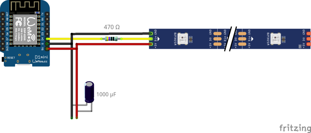

  • Erstmal viel Dank für eure Hilfe.
    Gestern kamen die Teile von Reichelt. Ich habe den Pegelwandler zusammen gelötet und siehe da - jetzt gehts. [dq]
    Keine Ahnung was bei euch "anders" ist - vielleicht sind meine D1's bissl zickiger als eure.
    Kleine Anmerkung noch zu der Schaltung "eins drüber" - wenn ich es so anschließe bootet der Wemos nicht - ich bin an D2 (GPIO4) gegangen.
