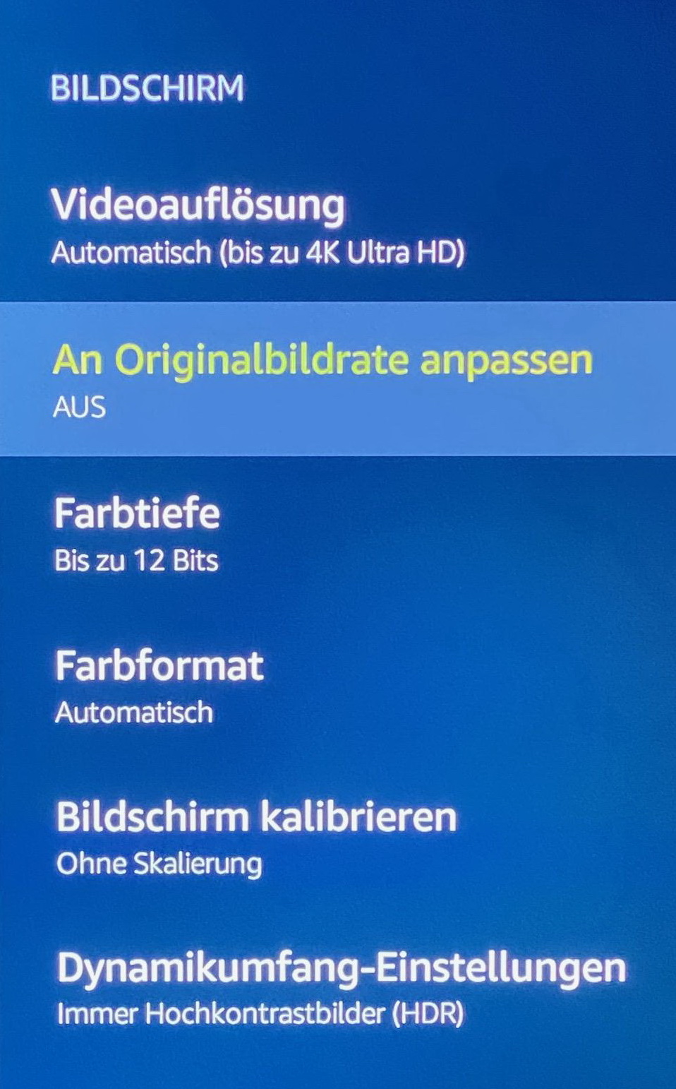

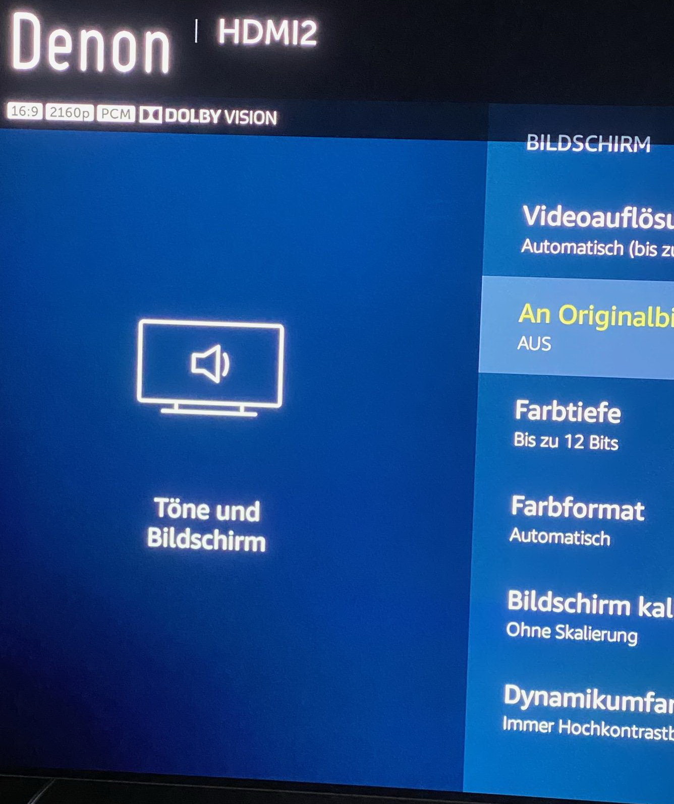

  • Hi, ich drücke es mal so aus, mein OLED-TV sagt mir (wenn er kommunizieren könnte), "ich kann ja statt dem schnöden
    HDR auch Dolby Vision ausgeben, aber ich bekomme keine Info dafür". Oder anders, beim Fire TV kann "ich als Nutzer" wählen, das DV dauerhaft getriggert, bzw. auch abseits von DV Content, ausgegeben wird. "Was soll der Käse?" In meiner
    Wahrnehmung macht sich das Bild auf dem TV generell besser wenn DV aktiviert ist. Damit will icg nicht gegen die
    NV Shield sprechen, aber ich sehe das beim Fire TV als optionale Komfortlösung. Leider wird bei der Shield nur HDR/DV
    ausgegeben, wenn der Content das entsprechende Signal dazu liefert. Ich hätte gerne einen Schalter im Video Setup,
    der Shield, wo man als Benutzer entscheiden könnte das HDR/DV generell aktiv ist, so hätte man die Wahl (wie beim Fire TV), ob man das möchte, oder ob man es z.B. als Käse empfindet ;-))

    Der Farbraum vom Ausgangsmateriel ist eine Sache, aber die Farbgebung und deren Umsetzung durch die DV Techick
    ist eine andere Sache, auch anders als bei HDR, ensprechend ist auf meinem OLED die Bildausgabe in 4K/60Hz/DV auch
    bei HD Content für mich besser anzusehen, und die Farben stimmen für mich trotzdem. Mein Fire TV switcht nicht,
    das habe ich ihm durch mein Setup untersagt, alles in 4K/60Hz/DV und das ohne Judder oder falscher Farbgebung.
    Für die CPU kann ich nichts, diese sind wohl in den meisten OLEds verbaut, aber die Skalierungen übernimmt ja auch
    der Fire TV.

  • Habe Deine Einstellungen auf dem Fire Cube mal ausprobiert.
    Ich kann Dich nun etwas besser verstehen! :)
    Die 4k Streams auf Prime Video sehen gut aus. Das nicht 4k Material sieht auch gut aus, wirkt aber für mich an manchen Stellen zu sehr skaliert.
    Live TV finde ich schlecht. Bild wirkt matschig.
    Bei Kodi sieht es mit den Dateien die mindestens 720p Auflösung haben ordentlich aus.
    Bei manchen kommt aber der "Seifenoper-Effekt" finde ich zur Geltung. Der ist nicht so mein Ding.
    Mir persönlich gefällt auch der "Gemini Man" mit seiner 60hz Auflösung nicht so toll.
    Beim "Referenz Test" die Ringe Trilogie Untouched verliert der Fire Cube jedoch mit seinen 60hz gegenüber der Shield bei 24 hz. [cd]
    Das wird aber auch wahrscheinlich auch an der Power der Shield gegenüber dem Fire Cube liegen.
    Auf jeden Fall kann ich Deine Einstellungen nun besser nach vollziehen. Es ist halt Geschmackssache.
