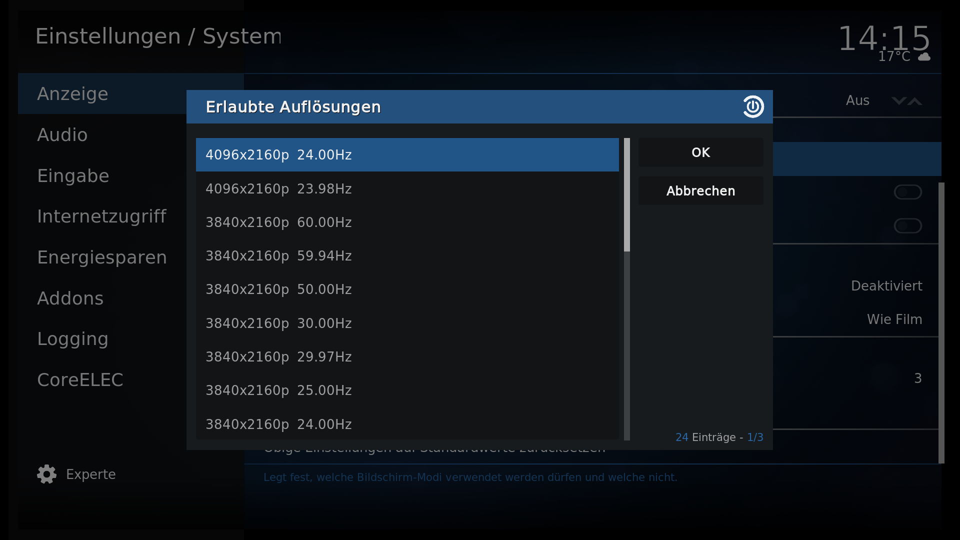

bist du dir sicher das die Box hoch skaliert und nicht der TV (oder AVR)?
Bei mir funktioniert es ja, wie auf den Bildern zu sehen....
Ich nutze allerdings die Tanix.
Könnte es an noch vorhandenen Android Einstellungen liegen, das ich nicht mehr drauf habe....

Danke für den Input!
Ja, ich sehe in den Player-Informationen unter Videostream 1280x720 (25 fps) und unter Display Mode 1920x1080p 50 Hz.
Die Box ist direkt an den TV angeschlossen und wenn ich beim TV die Info-Taste drücke, zeigt er mir die Eingangsauflösung an, wo auch noch mal 1920x1080p steht (wenn ich von der E2-Box 720p durchleite, zeigt der TV dort auch 720p an).Ich habe Android noch auf meiner X96 Max+ drauf und ich traue mich auch nicht, das runterzuwerfen, weil die Box nämlich bisher nach jedem Zahnstocher-Flashen im HDR-Modus gestartet ist und ich dann immer noch mal in Android gehen musste und dort in den Display-Einstellungen unter HDR von "Always" auf "Adaptive" wechseln musste. Anscheinend wird die Box durch die Zahnstochermethode in so eine Art Werkszustand zurückversetzt, der eben auch "HDR - Always" beinhaltet. Wenn jetzt aber kein Android mehr da ist, ist die Einstellung dann trotzdem gesetzt, und falls ja, wie würde ich sie dann wieder weg kriegen, wenn da kein Android mehr ist, in das ich booten kann?
[PS: Erinnere mich gerade wieder ... es gibt ja wohl auch die Möglichkeit des Dual-Boot von intern, also Android + CoreELEC, habe ich mich aber auch noch nicht mit beschäftigt.]
Da sind mir die Zusammenhänge noch nicht so ganz klar (ich verstehe auch nicht, wieso überhaupt Android-Einstellungen Einfluss haben, wenn doch Android gar nicht gebootet wird. Wenn ich bspw. bei meinem PC mit einer Linux-Live-CD boote, habe ich die Display-Einstellungen, die mir Linux vorgibt und nicht die, die Windows vorgibt.)Mal davon abgesehen müsste ich mir erst noch das Wissen drauf packen, wie man eine Box in den internen Speicher flasht. Ich hab das vor Jahren mal mit einer S905X gemacht, aber im Moment wüsste ich nicht mehr, wie ich das damals gemacht habe.
Apropos, Android-Einstellungen ... da habe ich gerade noch mal rein geschaut.
Als eigentlich einzig "verdächtige" Einstellung sehe ich da "Auto switch to best resolution", das war an und ich habe es mal auf Aus gesetzt - aber ohne Änderung.
Unter Auflösung stand dort 2160p@60Hz. Da ich ja aber keine Probleme habe, 1080p nativ durchzuleiten, gehe ich davon aus, dass die Einstellung keine Probleme macht.
Könnte aber natürlich trotzdem sein, dass da im Hintergrund irgendeine Android-Einstellung reinpfuscht (dass das anscheinend geht, sieht man ja an dem "HDR - Always", was dann CoreELEC mit permanenten HDR laufen lässt).Na ja, ich will jetzt hier auch nicht alle Pferde scheu machen! Im Moment schiebe ich 720p-Material dann halt rüber auf die E2-Box, denn ich bilde mir tatsächlich ein, dass ich einen Unterschied sehe, ob der TV einmalig hochskaliert oder ob einmal CoreELEC auf 1080p hochskaliert und dann noch mal der TV auf 4k.

Die Auflösungen/Bildwiederholraten wurden wie folgt ausgegeben:
720p24p -> 1080p24p (Box hat hochskaliert)
Aber 720p will die Box partout nicht so weiterleiten, sondern skaliert immer hoch.
Unter CoreELEC 9.2.7 hat die Durchleitung von 720p noch funktioniert (allerdings um den Preis, dass ich am rechten Bildschirmrand einen komischen Streifen hatte, mal schwarz, mal weiß, einige Pixel breit.720p24 ist keine gültige Auflösung iSv irgendwo normiert. Von daher gibt es kein richtig oder falsch. Das erkennst du schon daran, dass weder dein Fernseher, noch meiner, noch Bobbis entsprechende Werte in der Whitelist vorhält. Ergo gibt die Box das nächste korrekte Format aus und das ist 1080p24. Und von da skaliert der Fernseher auf 4k hoch. Dieses Problem ist nicht trivial zu lösen, wenn überhaupt.
Du könntest dir eine Datei disp_cap erzeugen lassen und um beide 720p24-Eintrag erweitern. Nur um zu gucken, was passiert. Ich würde allerdings meine Hoffnung entsprechend klein halten.
Danke für's Feedback!
Das Komische ist, bei meinem ersten Test hatte die Einstellung der Bildwiederholfrequenz der Benutzeroberfläche anscheinend Einfluss auf die Wiedergabe (wenn nichts bei Erlaubte Auflösungen eingetragen ist).
Bei meinem zweiten Test, nachdem ich in der Benutzeroberfläche von 50 Hz auf 60 Hz gewechselt bin und nachher wieder zurück, hatte es keinen Einfluss mehr und die 24p wurden korrekt wiedergegeben (es war nach wie vor nichts bei Erlaubte Auflösungen eingetragen).
Scheint mal so mal so zu sein!
Aber 720p kriege ich in keinem Fall nativ durchgeleitet. -

720p24 ist zugegebenermaßen etwas speziell! Es gibt allerdings Spezialisten (z.B. OpenATV), die können das dennoch nativ an den Fernseher weitergeben, gerade eben noch mal ausprobiert (kann man sich in openATV ähnlich anzeigen lassen, wie in Kodi). Der Fernseher zeigt dann allerdings nur an, dass er eine 720p-Auflösung erhält. Das 24p zeigt er nicht an, spielt es aber anscheinend trotzdem in 24p ab! Zumindest konnte ich eben bei einer Stichprobe (z.B. einem langsamen Kameraschwenk) keine Ruckler feststellen; Das gleiche noch mal in CoreELEC (auf 1080p hochskaliert und ohne 24p Erkennung) abgespielt wirkte etwas ruckeliger.
Ich meine zwar, dass das mit einer früheren Version von Kodi auch gegangen wäre (weil ich daraufhin überhaupt erst angefangen habe, ein paar Sachen in 720p24 zu encodieren), aber egal.Aber ich kriege ja 720p generell, also auch als 25p, so wie es z.B. die Mediatheken übertragen (abgesehen von ARD, die mittlerweile auch 1080p anbietet) auch nicht so durchgereicht.
Wenn ich in Kodi bei Erlaubte Auflösungen einfach nichts eintrage, werden im Moment alle Auflösungen und Framerates ab 1080p korrekt weitergeleitet, nur 720p wird halt zwangshochskaliert.
Und auch wenn ich bei Erlaubte Auflösungen 1280 x 720 @ 50 Hz auswähle, wird trotzdem hochskaliert. -
Und auch wenn ich bei Erlaubte Auflösungen 1280 x 720 @ 50 Hz auswähle, wird trotzdem hochskaliert.Diese Problematik kenne ich auch, alles unter 1080p wird von Coreelec auf 1080p hochskaliert. Würde mich sehr interessieren, ob es dafür einen Lösungsansatz gibt, da ich auch viel TV mit 575i (Private) und DVB-C mit 720p schaue bzw. altes Material mit unter 1080p habe. Dieses Problem habe ich aber nicht seit Matrix, sondern auch schon vorher.
