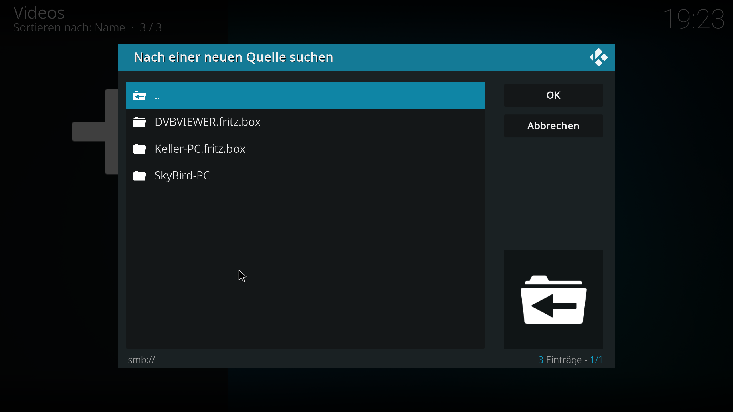

  • Doch doch, aber es ist nicht mehr smb v1.
    Und mal eben unter workgroup gucken und klickklack Quellen hinzufügen geht auch nicht mehr.
    Quellen jetzt explizit mit User und Passwort hinzufügen sollte klappen..
    Mehr Sicherheit = weniger Komfort

  • Okay, der Trick ist:
    Man muss noch VOR dem ersten Verbindungsversuch mit Windows in die CoreELEC-Dienste-Einstellungen gehen und dort die Kennwortauthentifizierung anschalten.
    Sicherheitshalber habe ich dann noch einen Neustart der Box gemacht.
    Danach in den Windows-Explorer wie gehabt \\... (IP der Box) eingeben, dann kommt eine Benutzername und Passwortabfrage, in die man dann das einträgt, was in CoreELEC steht, nachdem man die Kennwortabfrage aktiviert hat.
    Man kann dann auch gleich ein Häkchen setzen, wenn man will, bei "Einstellungen merken", dann muss man das nicht jedes Mal wieder erneut eingeben, wenn man mal eben auf die Box, bzw. deren angeschlossene Festplatte zugreifen will.

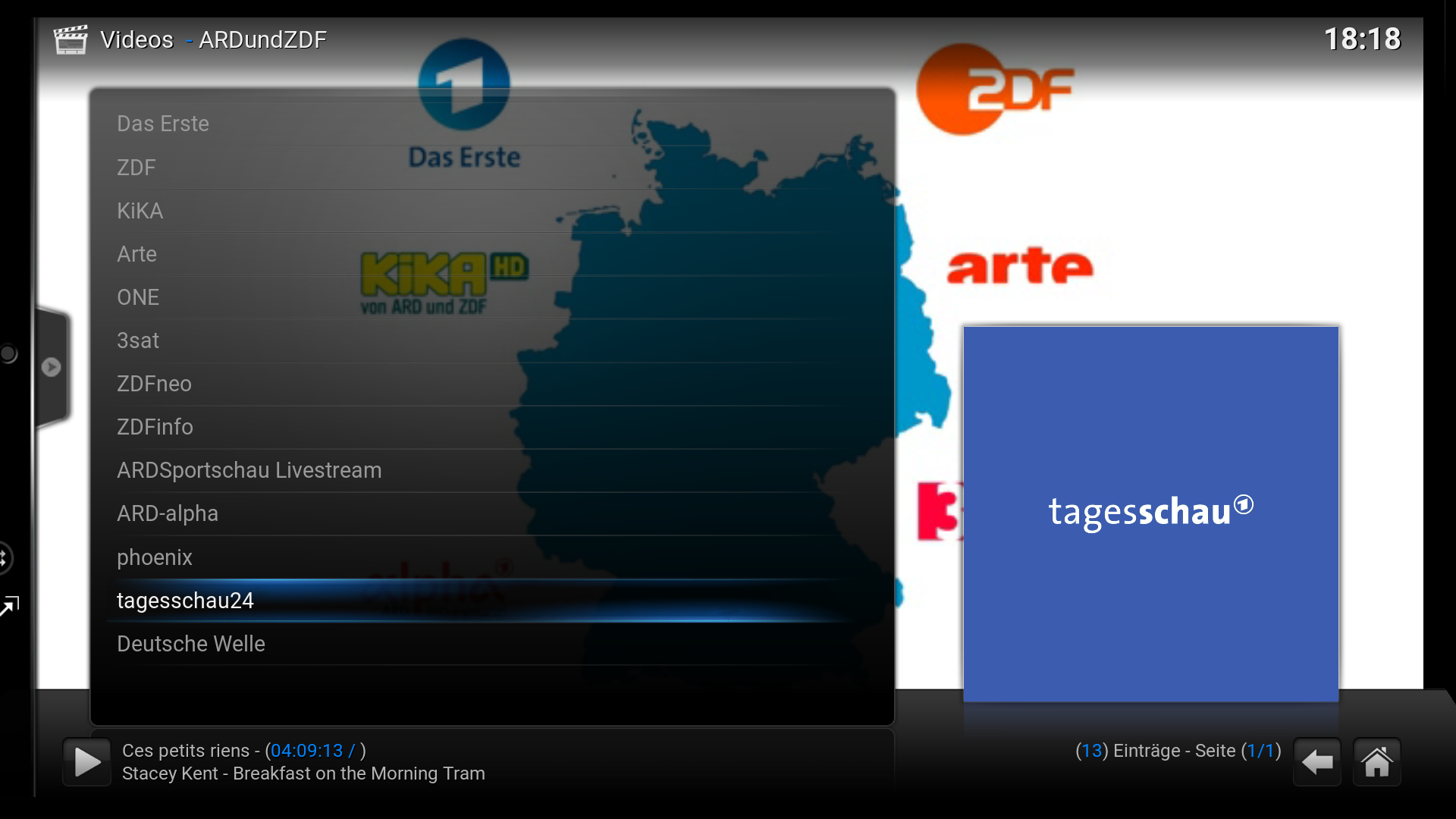

  • https://repo.kodinerds.net/
    Bei dem ardzdf addon ist mE auch Tagesschau mit drin....
  • Ich hab jetzt auch einiges in der "ARD Mediathek" (Addon) gefunden.
    Da gibt es auch Sendungen von Tagesschau, Tagesschau24 und Tagesschau in 100 Sekunden.
    Jetzt fehlt mir erst mal nur noch der Tagesschau24-Livestream!
    Ist das von dir genannte Addon den mit Matrix 19.1 kompatibel?
    Antwort: Nee, Installation klappt auch nicht!

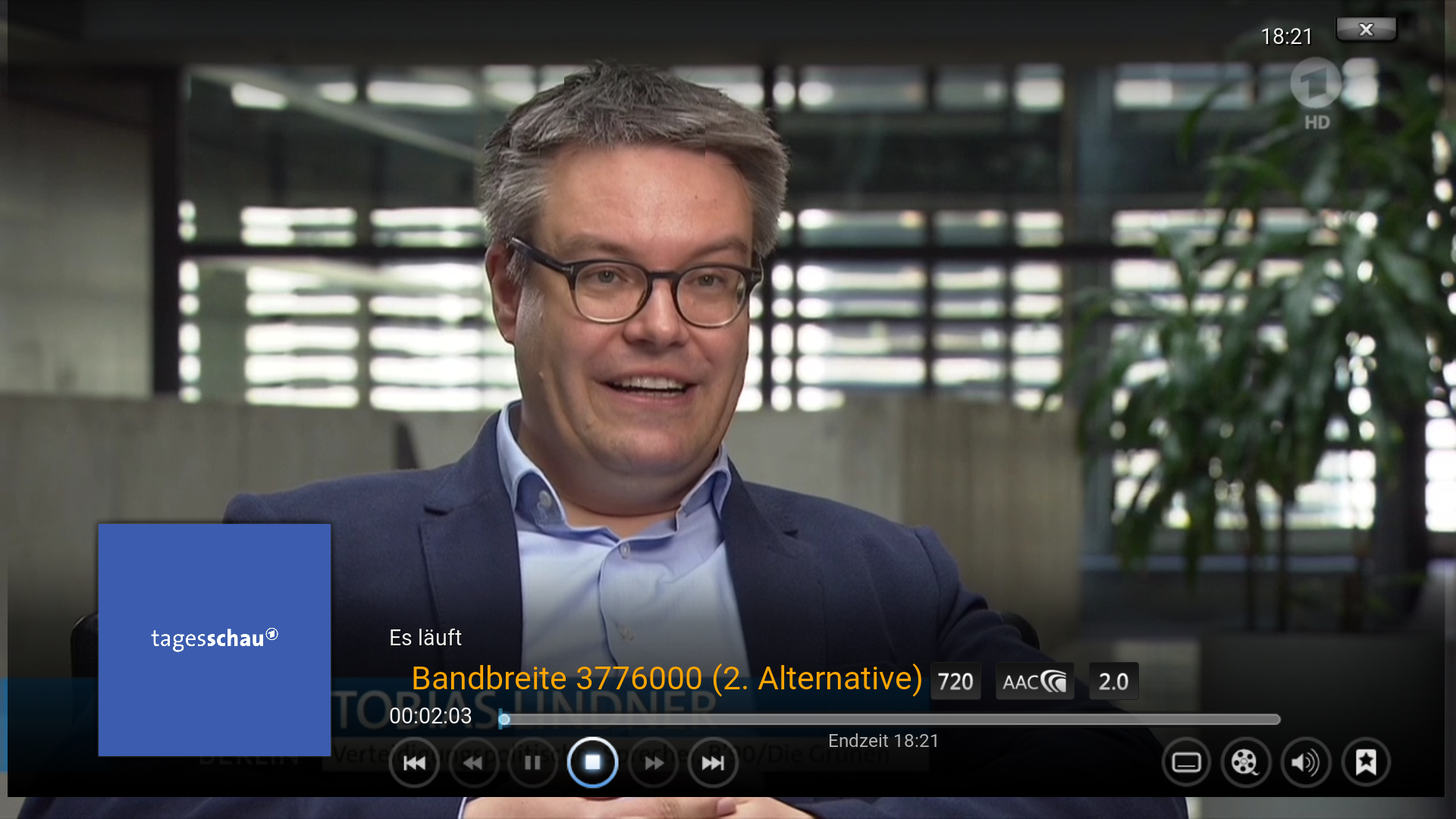

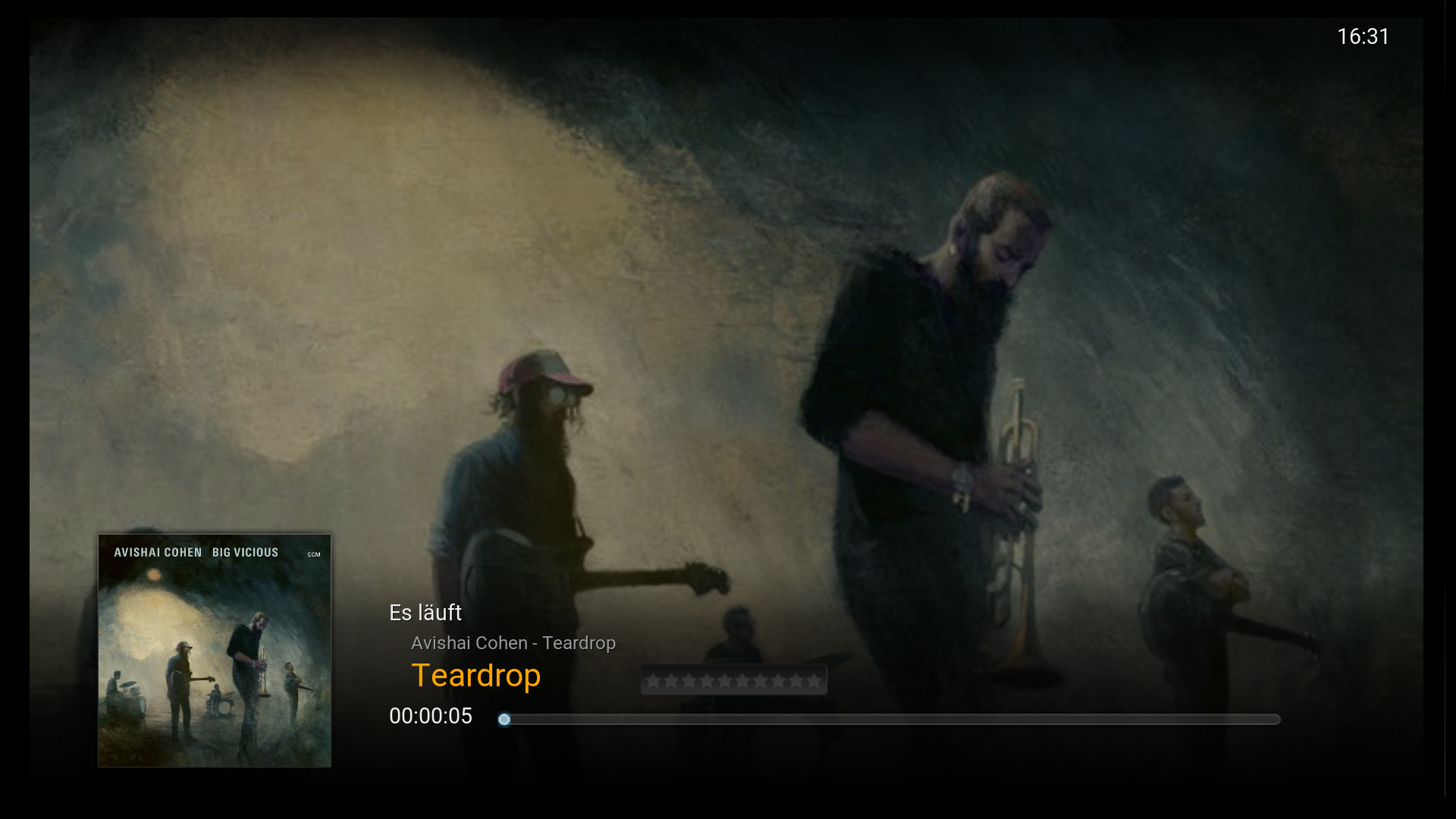

    Noch mal zum Player/Benutzeroberfläche:
    Was ich ja ziemlich ungeschickt finde, ist, dass die Zeitleiste jetzt plötzlich oben ist, wenn man auf Pause drückt oder vor- oder zurückspringt. Wenn man dann auf Okay klickt, hat man die Leiste wieder unten. Das ist einfach inkonsistent. Das muss entweder immer oben sein oder immer unten, wobei ich ganz klar unten bevorzugen würde.
    Ich finde, hier hätte man vielleicht einfach eine Funktion im Einstellungsmenü hinzufügen sollen, so in der Art "(Zeit-)Leisten immer oben/immer unten/gemischt".
    Auch diese Punkte in der Zeitleiste für den Indexsuchlauf finde ich nicht gerade schick - hier sehe ich aber wenigstens einen gewissen Sinn.
    Die Angabe "Restzeit" fehlt jetzt - schade!
    Was mir aber gut gefällt, ist, dass die Zeitleiste sich jetzt nach kurzer Zeit automatisch ausblendet, wenn man auf Pause stellt. Das hat mich immer gestört, dass ich das vorher in Kodi nicht weggekriegt habe (würde mich aber auch nicht wundern, wenn es da schon immer irgendeinen "Gewusst-wie-Trick" gegeben hätte).
  • das ist das kodinerds repo für Matrix.
    Tagesschau24:
