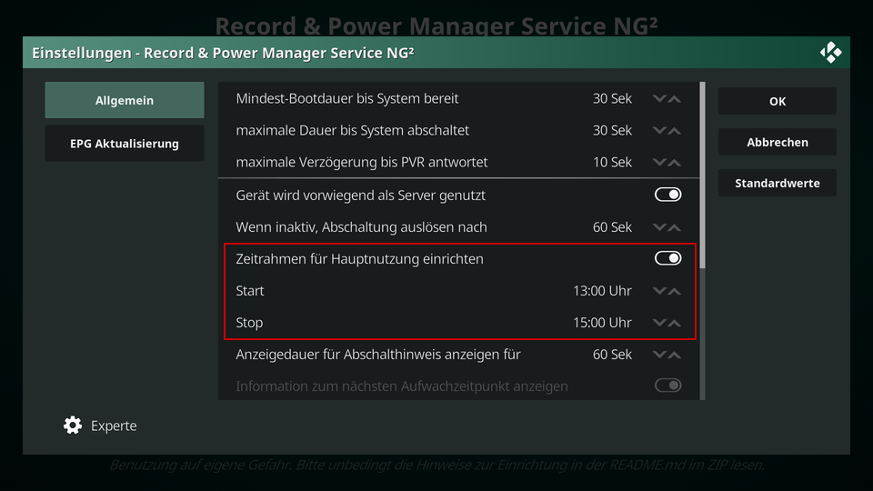

  • aber der Rechner fährt trotzdem nach (den eingestellten) 5 Minuten runter.
    Es gibt keinen Fallback in den Client-Modus mehr. Entweder richtest Du eine Hauptnutzungszeit ein, in der Du die Inaktivitätszeit auf bis zu 6 Stunden einstellen kannst oder ich muss mir was anderes einfallen lassen (z.b. bei Abbruch des Shutdowns im Servermode einen zusätzlichen Dialog ala "Du hast den Server Shutdown abgebrochen, möchtest Du in den Client Modus wechseln J/N".

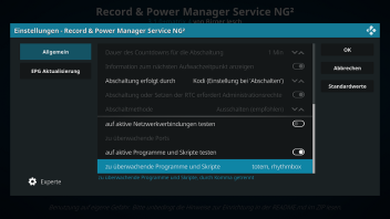

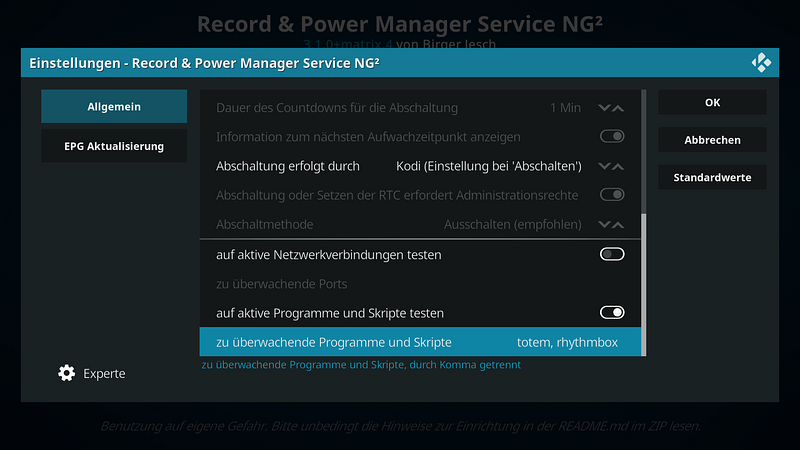

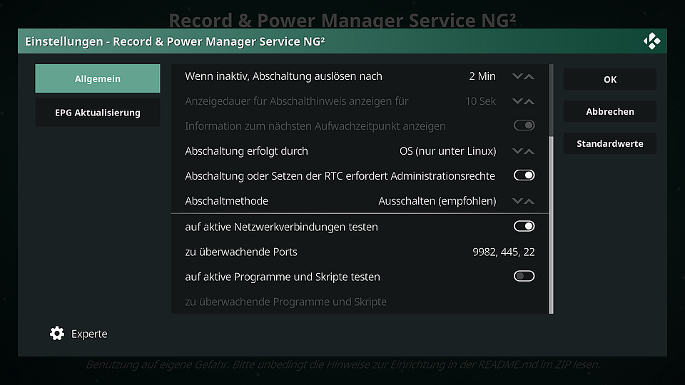

  • Wenn ich den Prozess eintragen könnte, würde das das Problem auch lösen. Kann den Prozess aber nicht identifizieren.
    Unter Ubuntu entweder der Standard-Player (totem), bei CDs funktioniert hier auch rhythmbox. Zumindest funktioniert das hier unter Ubuntu 20.4, wenn ich totem, rhythmbox eintrage und eine CD (ausserhalb von Kodi) abspiele.
  • Für sowas gibt es die Player-Bool: https://kodi.wiki/view/List_of_boolean_conditions#Player

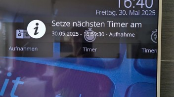

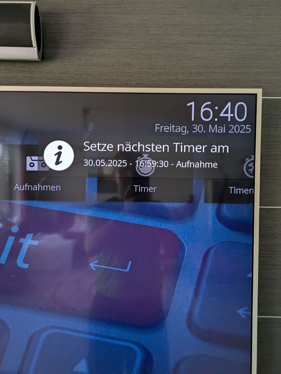

    ich habe seit seit Zeit ein Problem, dass meine Rechner(Intel NUC) nach dem Timer setzen und runterfahren nich aufgeweckt wird.
    Ein Test mit
    setwakeup.sh $(($(date +%s)+300))
    funktioniert, der Rechner wir na. ca 5 min hochgefahren.
    Die Fehlerbeschreibunng:
    Wenn ich ein Timer um ca. 16:40 Uh setze auf z.B 30.05.2025, 17:00 Uhr und Rechner runterfahre wird der Rechner nich aufgeweckt.
    Es wird aber definitif ein Timer beim Runterfaher gesetzt, nur falsch:
    immer +5 Stunden zur rtc_time:
    (Zweck Kontrolle, habe den Rechner manuell hochgefahren):
    Ich komme da nicht weiter.
    LOG
    PS. Ich verwende tvheadend43.
