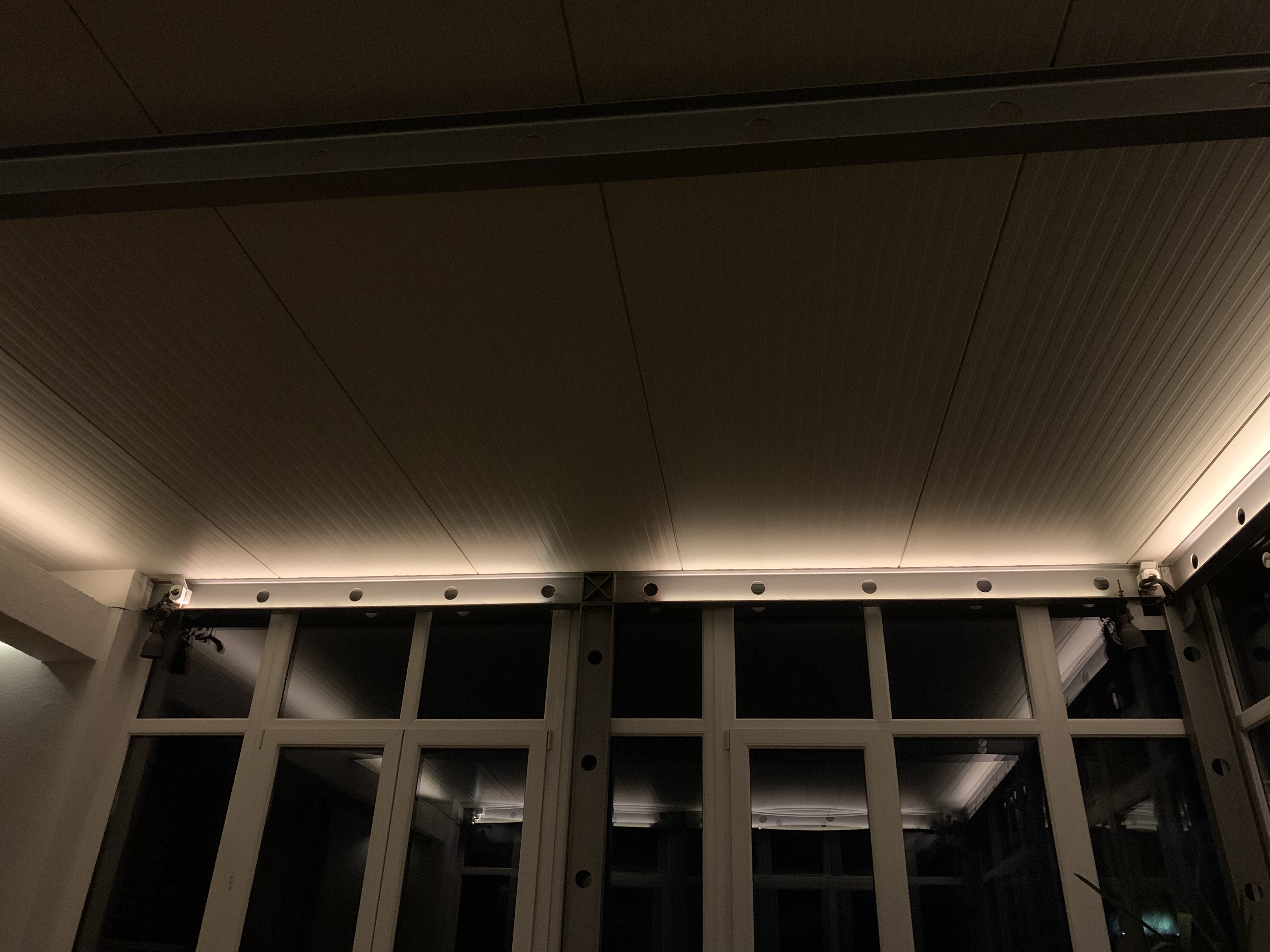

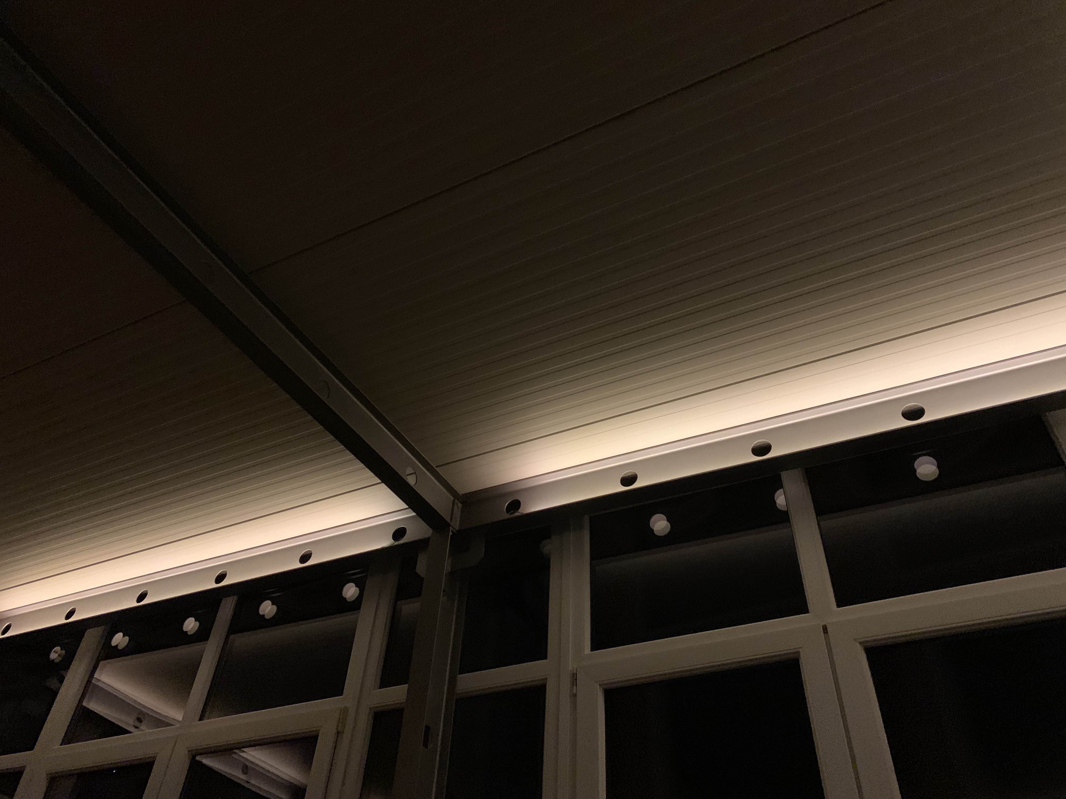

    wollte mal eine kurze Rückmeldung zu dem Projekt geben und mich nochmal für die Hinweise bedanken.
    Gekauft habe ich:
    - 20m RGBW LED Streifen von aliexpress
    - 2 Shelly RGBW Controller
    - 24V Netzteil 10A von eBay
    Ansteuerung erfolgt per openhab und Alexa. Dazu nutze ich das Shelly Binding und selbstgeschriebene rules. Gar nicht so einfach war es Farbtemperatur in RGB und dann in das passende RGBW umzurechnen. Gute Hilfe ist hier das: https://github.com/openhab/openhab-alexa/issues/26
    Damit kriegt man schon gut was hin. Abgewandelt habe ich es so, dass ich die Farbtemperatur sauber einstellen kann (auch „wärmer“ und „kälter“ per Alexa) und dass beim Dimmen die Farbtemperatur erhalten bleibt. Leider ist der Code zu schlecht, um ihn hier public zu machen. Bei Bedarf kann ich aber gerne helfen.
    Beide Controller versorgen ohne Zwischeneinspeisung je 10 Meter. Ein Helligkeitsabfall ist nicht zu erkennen. Die 10 Meter verbrauchen maximal 55W, wenn alles auf 100% ist. Für angenehmes Licht, warmweißes Licht auf 30% so 14W.
    Eine Aluführung / Schiene hab ich nicht. 15 der 20 Meter sind allerdings auch auf Metall aufgeklebt. Denke nicht, dass Abwärme da ein Problem ist.
    Fotos sind im Anhang (auf 30% Helligkeit, die werden schon richtig hell, wenn man will). :) Danke nochmal
    Grüße
