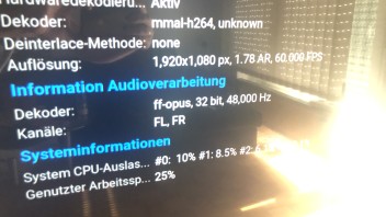

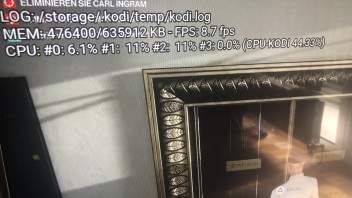

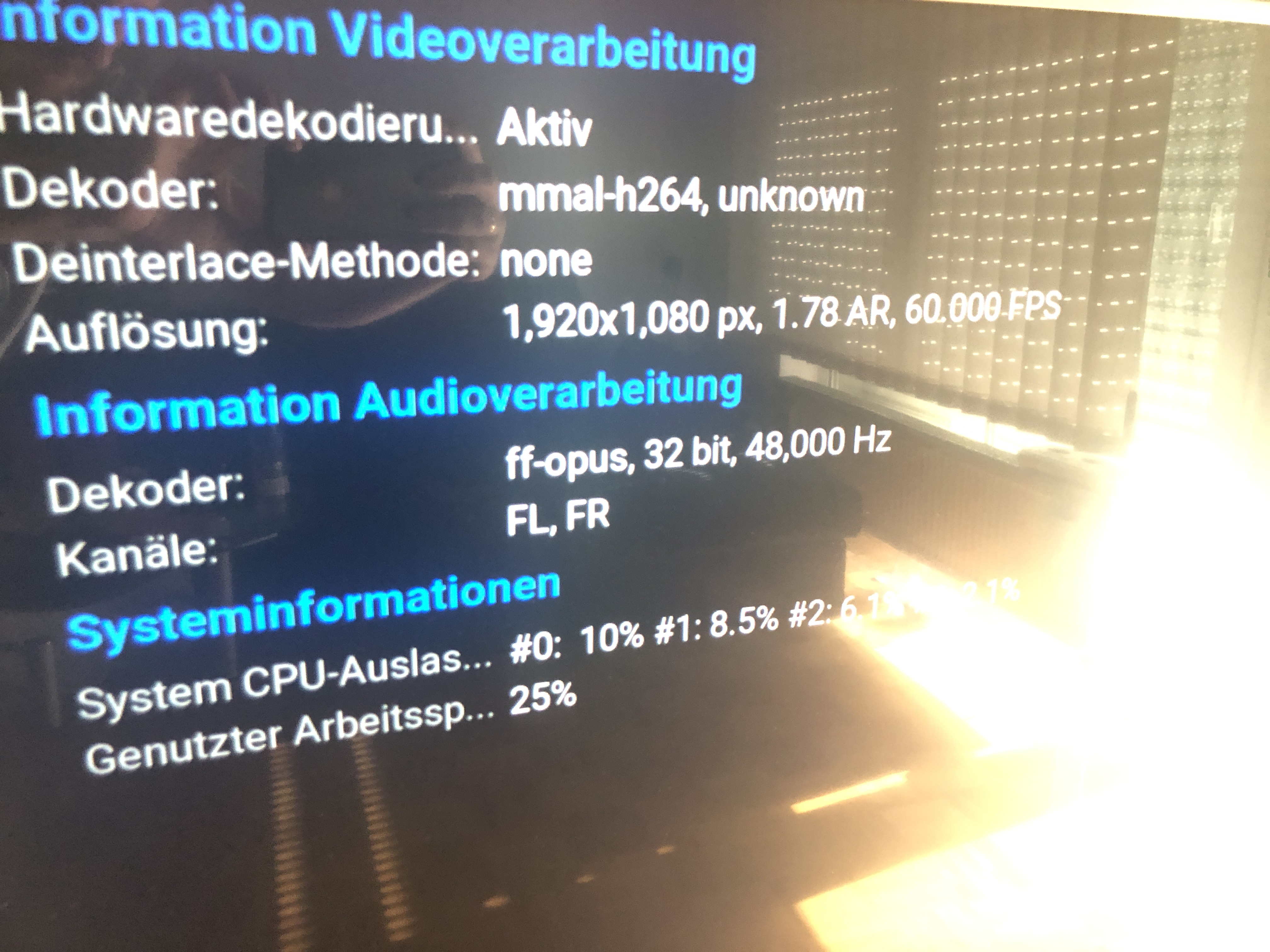

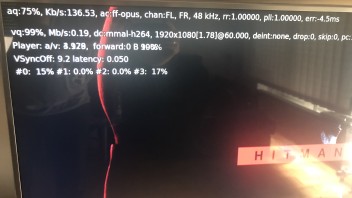

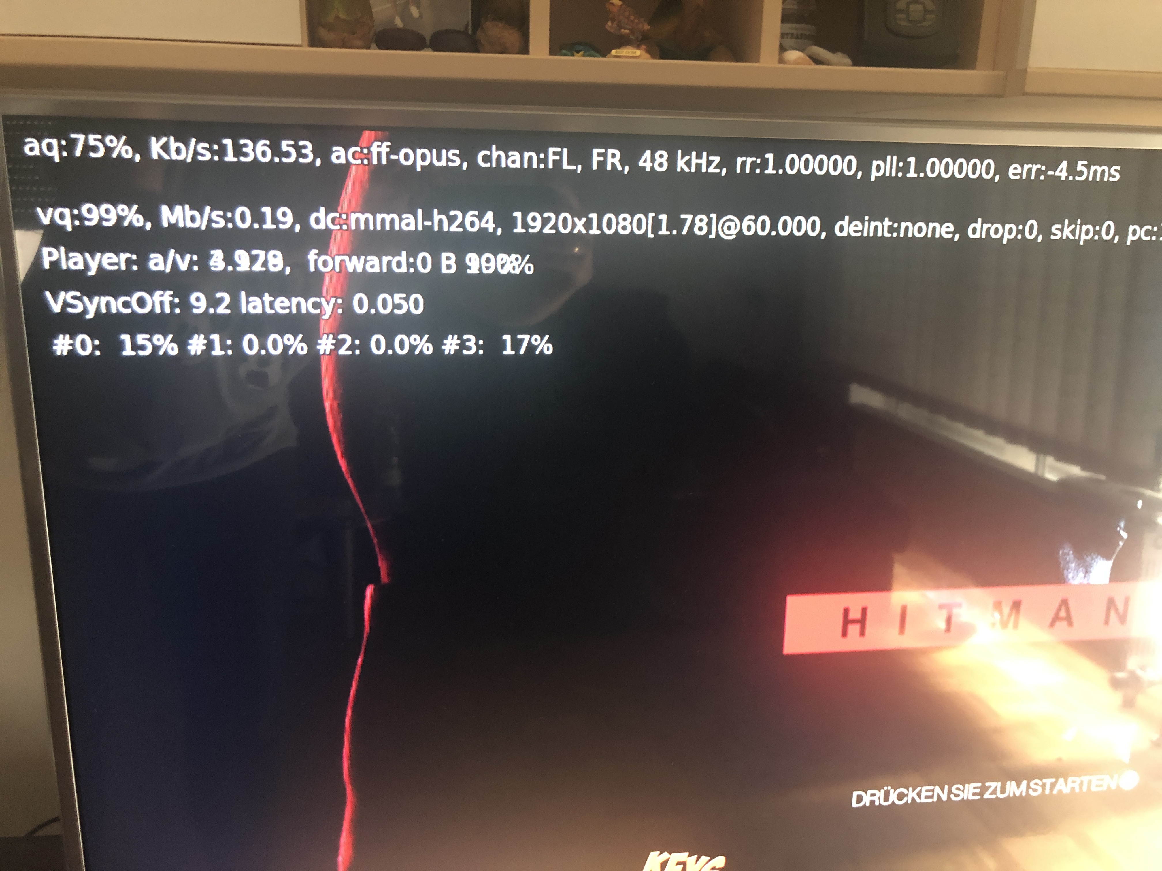

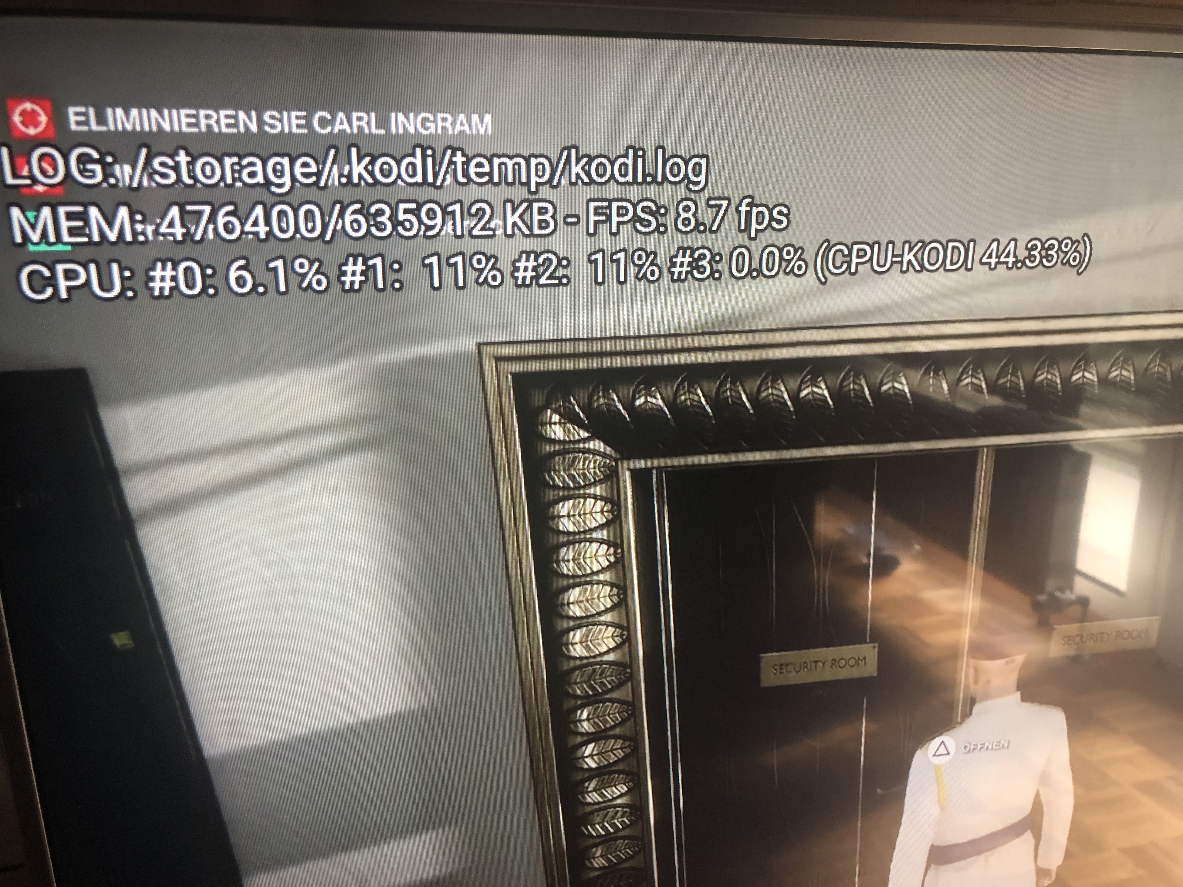

  • das ist ja, was mich so irritiert...
    Mit o ist die CPU bei rund 10-20% oder so
    Siehe hier:
    und mit Shift+ctrl+o schaut es so aus:

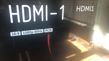

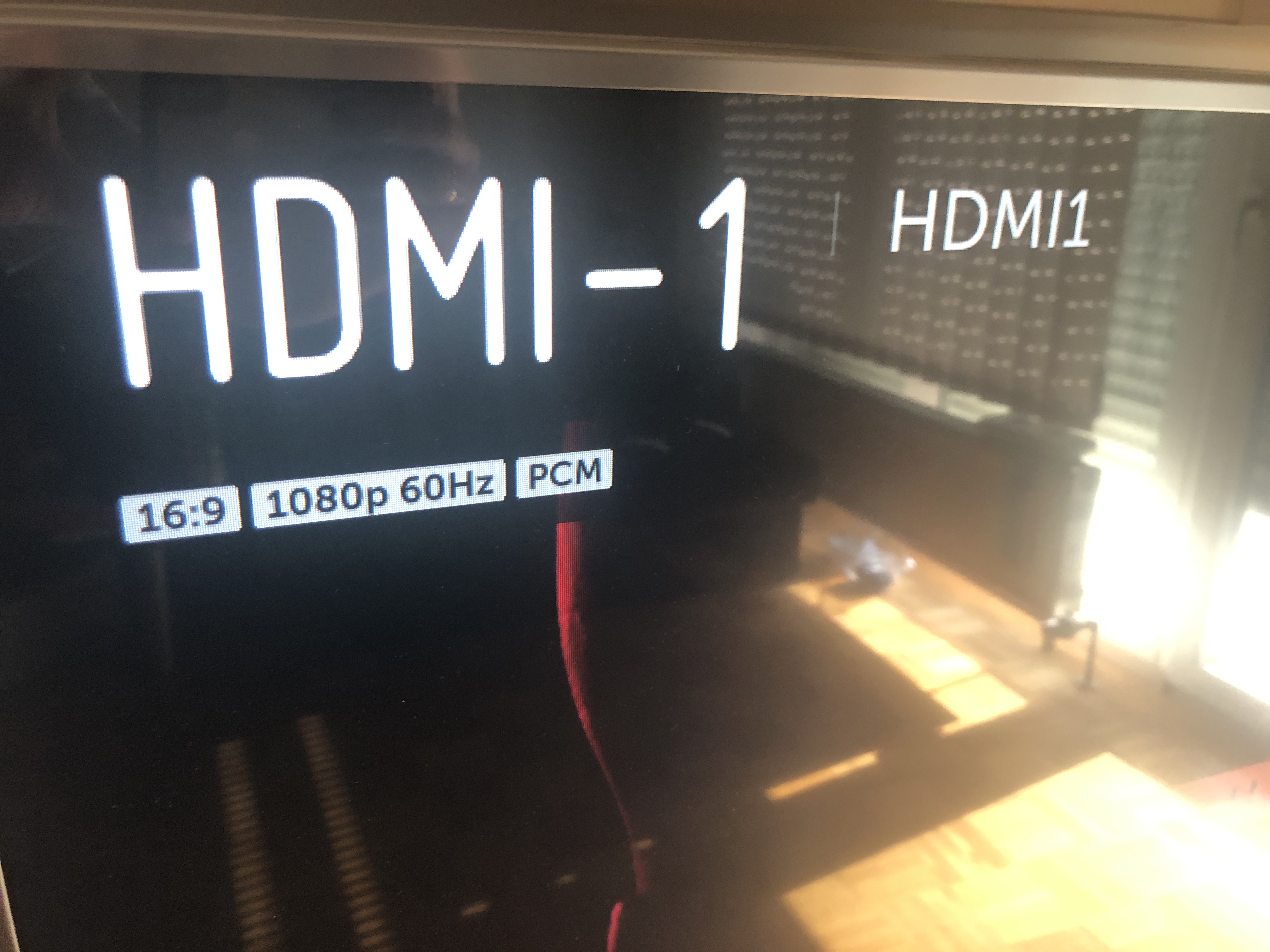

    Und der tv sagt auch 60hz
    Schaut für mich alles ok aus, aber trotzdem stottert es..

  • https://www.raspberrypi.org/forums/viewtop…=138027#p916162
    Aka: pi2 kann evtl mit 1080p60 ueberfordert sein.
    Wuerde an Deiner stelle erst mal in der kodi konfig gucken, ob du das grobe ruckeln wegbekommst. gibt ja die option bild mit audio zu synchronisieren, spiel mal mit den einstellungen rum, so das hoffentlich da keine so grossen spruenge bei rauskommen, sondern halt nur haeufiger leichteres ruckeln. weiss nicht genau ob das mit dem rpi decoder moeglich ist.
    ansonsten halt overclocking und dann wohl guter kuehlkoerper/luefter.
    evtl. ist die ganze sache aber auch erst mal verschlimmbesserung von software die sich nicht mehr um optimale performance auf uralt-hardware kuemmert. vielleicht zuerst mal ein altes OpenElec von einer zweiten SD booten und da gucken, wie's aussieht. Wenn das frueher besser war bei OpenElec meckern..
