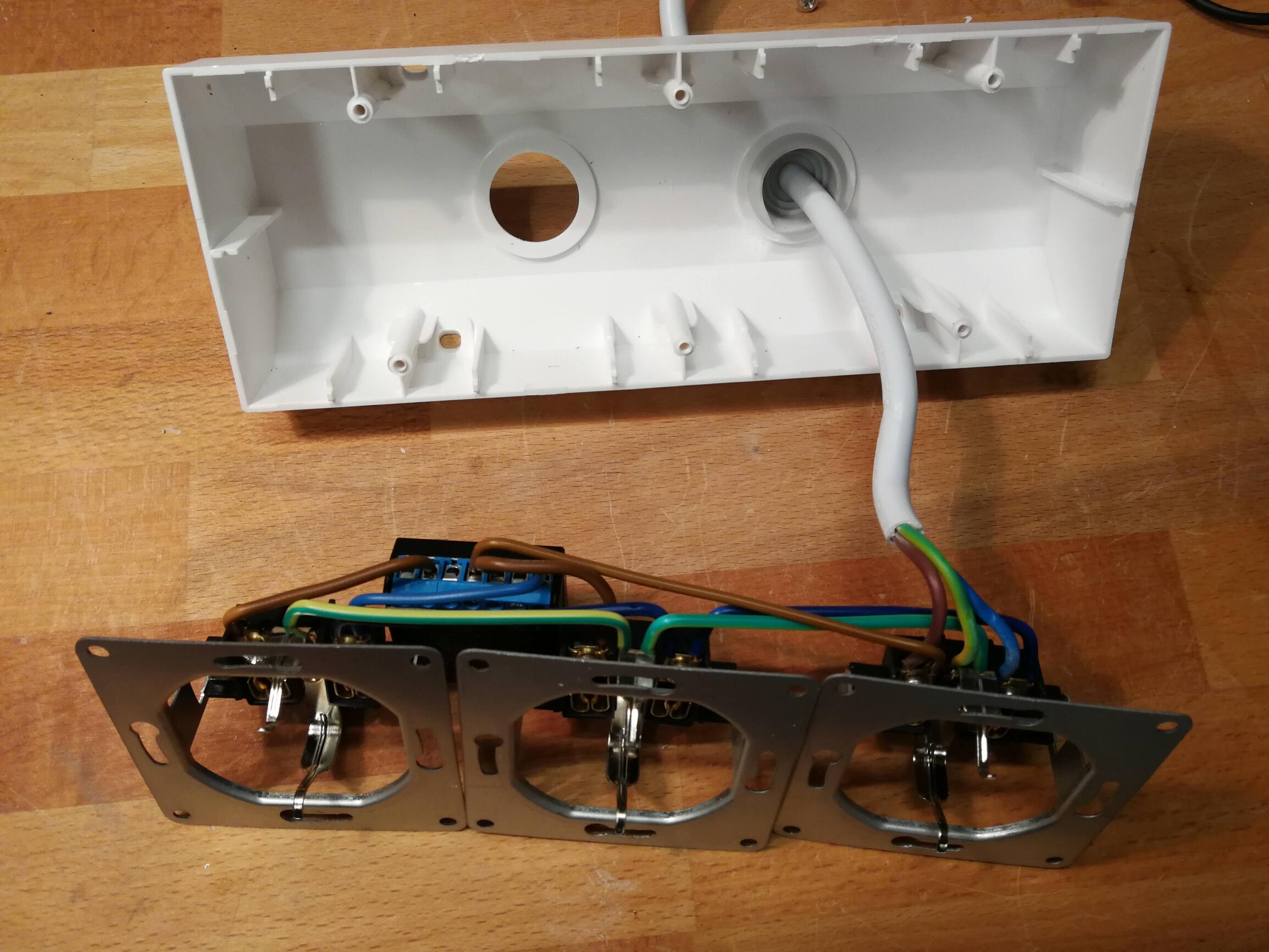

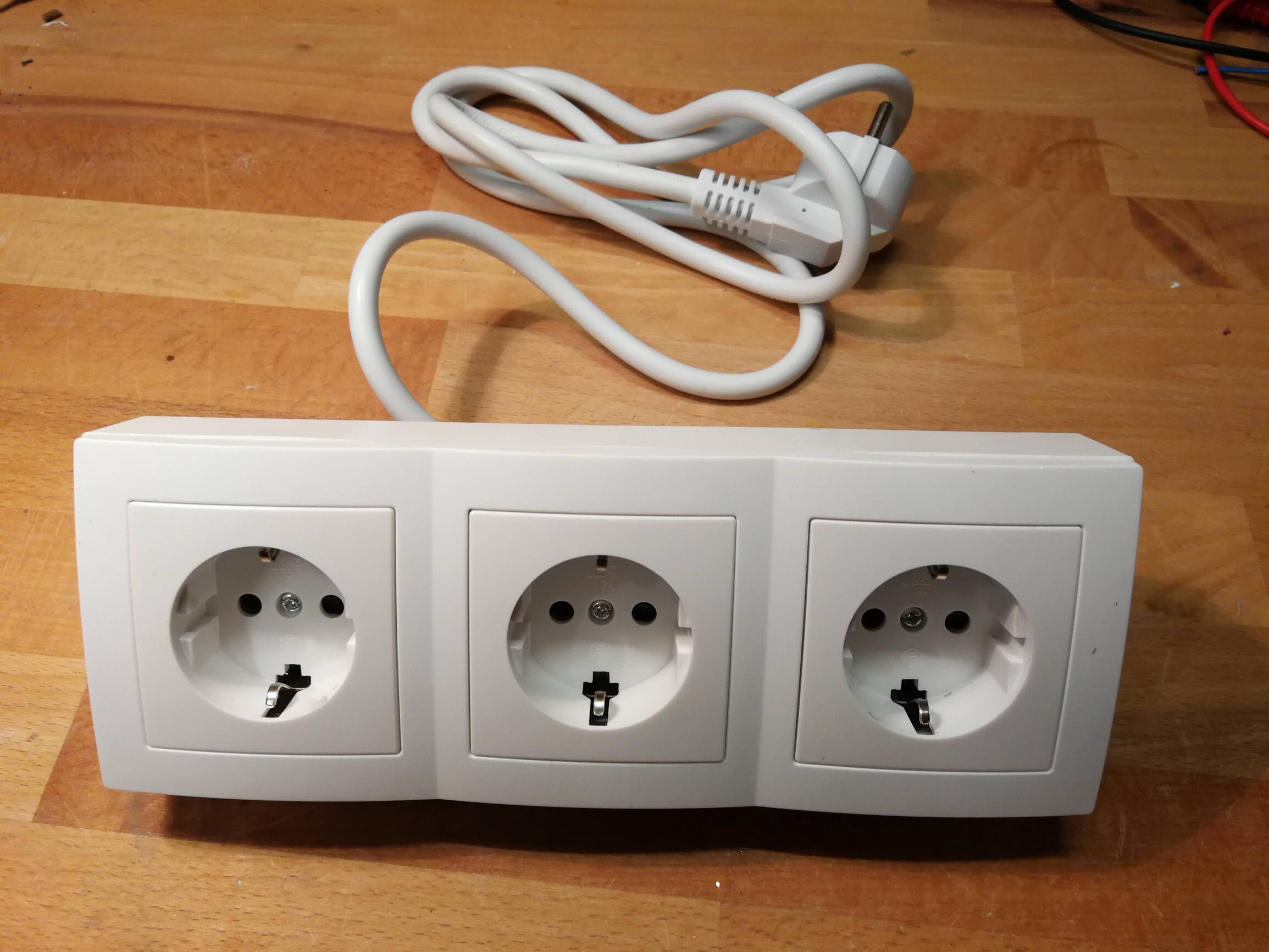

  • Mal ein kleines Bastelprojekt.
    Hatte einen Sack Shelly 1PM gekauft um die in Shelly Buttons einzubauen. Geliefert wurde dann aber ein Sack Shelly 2.5. Die sich durch ihre Groesse leider nur mit mehr Arbeit einbauen lassen. Und eigentlich auch verschwendet, weil die ja 2 Relais haben. Also in einem Button drin eher ueberkandidelt. Also mal ueberlegt wie ich daraus Limonade machen kann:
    Diese 3er Steckdosenleiste genommen und Shelly 2.5 reingezwaengt.
    https://www.amazon.de/gp/product/B07TJ13V5L?tag=kodinerds04-21 [Anzeige]

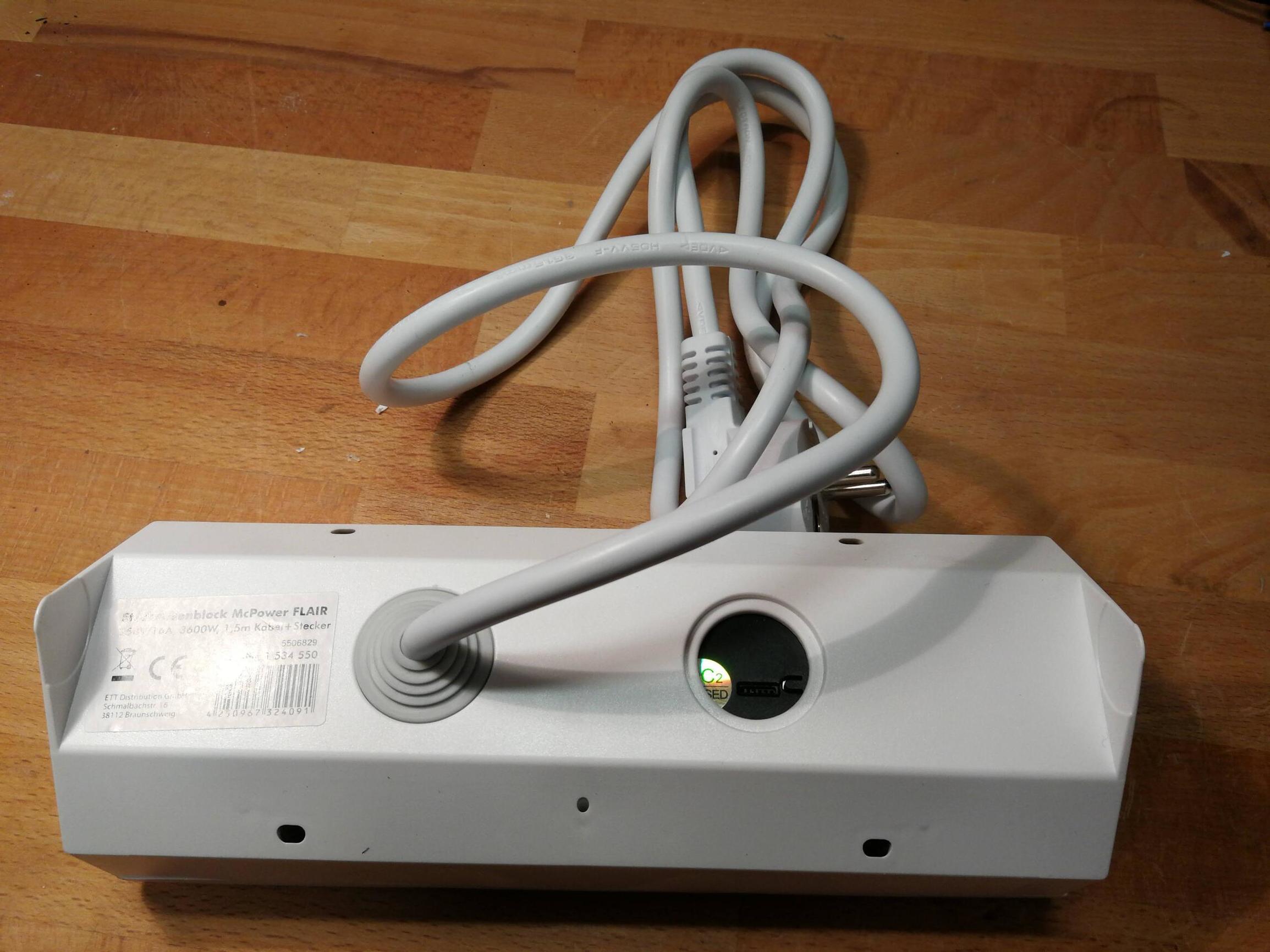

    War Millimeterarbeit aber bei der zweiten Leiste ging es dann recht schnell. Jetzt hat die Leiste zwei separat schaltbare steckdosen und eine dauerhaft am Strom befindliche Steckdose. Hatte erst zwei dieser Leisten gekauft und konvertiert, denkemal das werden noch ein paar mehr.
    Witzig auch, das die zweite Oeffnung an der Leiste dann gerade so liegt, das man von aussen an den reset-button und die GPIO-pins des Shelly rankommen kann. Hab das im Moment wieder mit der (abgeschnittenen) Huelse verklebt.
    Die Leiste war reiner Versuchskauf. Man kriegt ja meistens nicht mit, was in so einer Steckdosenleiste drin steckt, bei dieser gab es halt bei Amazon Bilder die vermuten liessen, das der Platz da drin passt.
    Im Moment sind da keine lokalen Schalter dran, es gibt das Teil auch mit 2 Dosen und 2 Schaltern zu kaufen, wenn man das will. Ich denke eher das ich mir da wenn noetig noch ein Kabel mit Doppel-Kabelschalter ranbauen werde, abber im Moment werden die daran angeschlossenen Licher halt per rf433 Fernbedienung an/ausgeschaltet.
    Wer noch eine andere/bessere Steckdosenleiste fuer solche Umbaus empfehlen kann, bitte melden!

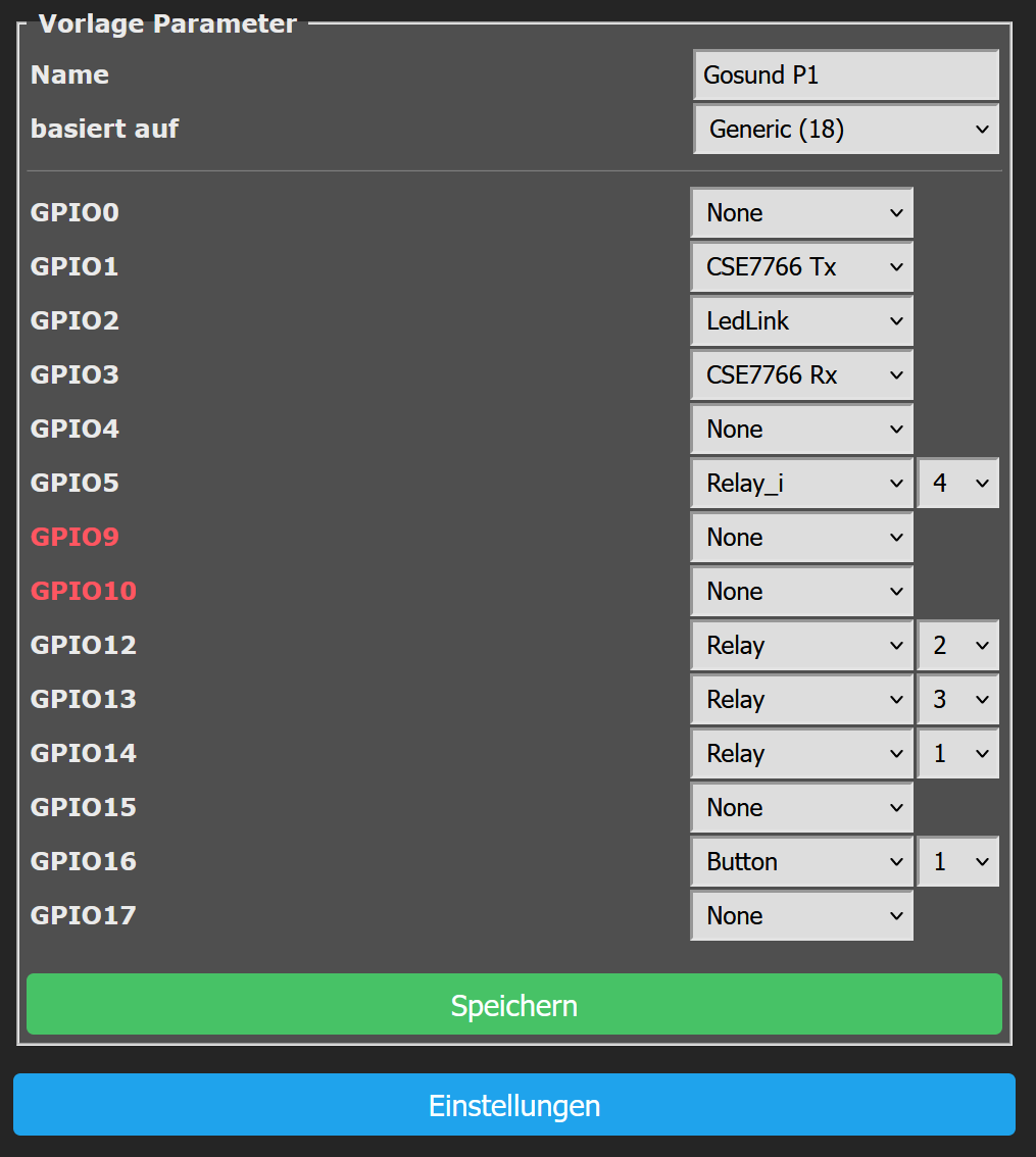

  • Tuyaconvert ging problemlos, aufruesten auf Tasmota 9.2 auch.
    Bloss die Rule fuer die drei Taster an den Steckdosen ist irgendwie unzuverlaesig. Wenn ich da den mittleren Knopf z.b. druecke, dann schaltet auch gerne mal das Relay1
    https://templates.blakadder.com/gosund_P1.html
    Die drei Knoepfe scheinen ja alle auf denselben Analogeingang zu gehen und legen da wohl jeweils eine andere Spannung an. Ich nehme mal an, wenn man da z.b. den Knopf von relay 2 drueckt sollen da a wohl 500mv angelegt werden, aber beim andruecken des Knopes scheint die Spannung da wohl so langsam anzusteigen, das der Einhang halt auch mal unter 300mv misst, und deswegen Relay1 ausloest.
    Braucht man also wohl irgendein analoges debouncung oder so. Gibts sowas ?
  • Ich hab jetzt mal die Rul2 wie folgt gesetzt, damit sind die Fehlschaltungen weg, aber man merkt, das man ein bissl laenger auf einen Knopf druecken muss bis er reagiert. 216, 466 und 741 sind die werte die geliefert werden, wenn ich einen der knoepfe druecke, die anderen drum herum habe ich zur sicherheit genommen, falls da was driftet oder temperaturmaessig sich aendert.

  • Um auf den alten Thread zurückzukommen ... Habe mir die auch gekauft, hatte da den Thread aber leider noch nicht sorgfältig gelesen ...
    Sorry, gibts fertig nur nicht von Shelly, aber mit jeder Steckdose einzeln zu schalten. Halt mit ESP und Tasmota Firmware. Oder original mit der Tuya App.
    http://amazon.de/Gosund-Steckdosenlei…omverbrauch/dp/B085XXCPRD [Anzeige]
    Habt ihr die in Betrieb? Das genannte Problem gelöst?
    Meines Erachtens passen weder die Rules noch die GPIO-Konfiguration auf das Gerät. Bei mir funktioniert keine Button-Rule, außer für Button 1. An die anderen 3 Buttons komme ich scheinbar nicht ran. Außerdem konnte ich das Licht nicht ausschalten (möchte kein LED Geblinke). Auf Gosund SP111 ging das problemlos entsprechend tasmota Doku. Auf dem P1 sehe ich kein Resultat. Habe mir dann die Konfiguration mal genauer angesehen. Scheint nicht wirklich zu passen, auf den P1 (vielleicht einfach ein anderes ähnliches Gerät kopiert?)
    Da ist nur ein Button 1 konfiguriert, nix von 2-4.
    Habe übrigens Mal mutig versucht, da wo NONE steht Button 2, 3, 4 zu konfigurieren. Endete damit, dass ich das Gerät zurücksetzen musste - immerhin nicht gebrickt :)
  • Also bei mir laeuft sie prima, aber das hab ich vor ueber einem Jahr glaube ich gemacht und kann da leider keine sicherung von irgendwelcher doku von mir selbst finden ;(
    Ich erinnere mich noch, das ich das Problem mit dem prellen usw. der Knoepfe mit irgendwelchen komplexeren regeln fuer die ranges geloest habe. Wenn ich mich richtig erinnere, sind die knoepfe ja alle auf einen einzigen analog input geschaltet, halt mit verschiedenen widerrstaenden, das die jeweils einen anderen analogwert anlegen an den input. Und fuer die werte habe ich in der config halt ranges konfiguriert. Aber wie... Hatte ich das nicht in irgendeinem Post hier im Fred beschrieben ?
    Leider kann man ja in Tasmota diese configs auch garnicht anschauen. Bin gerade mal durch den onboard webserver gegangen habe aber nix gefunden, was mir diese config zeigt, oder alle configs zeigt. Man kann bloss backup machen, aber das erzeugt ein binaerfile. Popelig, aber leider standard bei Consumerzeugs.
  • Bei "läuft prima", heißt das, dass auch alle 4 Buttons funktionieren?
    Kannst du das Licht ausschalten? (Z.B. mit wget -O- IP_oder_Name_deines_P1/cm?cmnd=ledstate%200)
    Die 4 Relais funktionieren bei mir auch wie gewünscht. Energiemessung auch. Damit geht wichtigste Funktionalität immerhin.
    Bei mir ist die Konfig unter (Deutsches Tasmota 10.0) Mit Browser auf die Box -> Einstellungen -> Vorlage konfigurieren. (Das war der Screenshot aus #16) Unter Hauptmenu -> Einstellungen -> Sonstige Einstellungen finde ich noch {"NAME":"Gosund P1","GPIO":[0,3072,544,3104,0,259,0,0,225,226,224,0,32,0],"FLAG":0,"BASE":18}
    Die Rules kannst du auslesen mit Hauptmenu -> Konsole, dort eingeben rule1, und auch rule2 und rule3. Was ist da dein Output? Damit müsste deine Doku-Lücke gefüllt sein ;)
    Ah, danke fuer die Erinnerung. Das koennte Tasmota auch benutzerfreundlicher machen.
    siehe unten. Erinnere mich jetzt, das man ja keine Ranges vergleichen kann, also hab ich da versucht, die analogwerte der knoepfe rauszufinden, und dann explizit alle werte eines schmalen bereiches fuer jeden der knoepfe zu matchen.
    Das Problem der falschen Knoepfe ist ja, das beim pressen eines Knopfes sich anliegende Analogwert "langsam" (msec) aufbaut, wenn da also der analogeingang gerade dann gesampled wird wenn der knopf gedrueckt oder losgelassen wurde, dann gibts halt einen zwischenstandswert. Und je weniger analogwerte man als gueltig erkennt, desto geringer ist die chance, das sowas passiert. Bei der default config war glaube ich bloss ein <= vergleich drin fuer jeden knops und das hat halt viele Fehler produziert.
