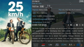

Posteransicht unscharf
    irgendwie komme ich nicht weiter. Ich benutze den Aeon Nox Skin von Silvo und habe nach dem automatischen scrapen mit TMDB als auch mit Universal Movie Scraper immer unscharfe Posterdarstellungen. Wenn ich jetzt manuell ein anderes auswähle, ist das scharf.
    Hat jemand von Euch eine Idee, woran das liegen könnte?
    Nur zur Vollständigkeit halber. Ich habe einen Odroid-N2 mit Coreelec 9.2.4.2 und Kodi 18.8. Der verwendete Skin ist Aeon Nox Silvo.
    Ich befürchte, es liegt evtl. am Skin??
    Vielen Dank im voraus für Eure Hilfe
    Dirk
    Screenshot im Anhang
  • Ich empfehle Dir, für Poster, Banner, Arts usw. mal "Artwork Beef" zu installieren (dazu brauchst Du das rmrector Repository). Hier kannst Du die Qualität bzw. Größe der Poster in der Konfiguration einstellen. Ansonsten ist es sicherlich eine Frage der Qualitätseinstellungen im IMDB/TMDB Scraper.
  • Ich glaube, ich habe das Problem gefunden.
    Meine alte Filme-Ordnerstruktur ist noch im Format meines alten Mediaplayers von DVico/TViX.
    Dort hatte ich immer in dem Ordner wo der Film liegt zusätzlich eine folder.jpg und eine tvix.jpg.
    Und es ist ganz offensichtlich, das er die folder.jpg (die ist lowres) nimmt und nicht neu runterlädt. Das ist wohl mein Problem.
    Gibt es eine Möglichkeit, das diese folder.jpg nicht genommen werden soll?
  • Die folder.jpg muss unter Kodi Poster.jpg heißen, lass doch man die Filme mit dem Tmm scrapen, hab ich beim Wechsel vom WD TV Live damals auch gemacht. Außerdem ersetze Ich auch gerne gestrapte englische Cover,clearlogos,thumbs etc. Bei Nichtgefallen per Hand (fanart.TV).
  • Gibt es eine Möglichkeit, das diese folder.jpg nicht genommen werden soll?
    Da Kodi standardmäßig lokale Dateien bevorzugt, bleibt Dir nichts anderes übrig, als diese zu löschen.
    https://kodi.wiki/view/Artwork#Local_Art_Comes_First
    Zur Benennung lokaler Dateien: https://kodi.wiki/view/Movie_artwork

  • Danke für Eure Antworten.
    @BJ1
    Aus diesem Grund hat es natürlich auch nicht mit Artwork Beef geklappt. Hatte ich gestern als erstes ausprobiert.
    Gibt es keine Möglichkeit, diese Datei 'folder.jpg' auszuschliessen? :(
    Verstehe ich nicht, ich habe die folder.jpg und die Filmmame.jpg auch im Verzeichnis, da ich die Platten ab und zu ab einen WD TV Live hänge , bei meinem Kodi wird aber trotzdem die Poster.jpg und die Filmname-Poster.jpg verwendet. Wenn ich einen neuen Film habe, dann scrape ich mit TMM und aktualisiere dann die Datenbank unter Kodi ebenfalls unter Benutzung des Artwork Beef, bei dem ich only lokal eingestellt habe.
  • Hallo Frido,
    komisch, bei mir nimmt er immer die folder.jpg. Hat vielleicht wirklich was mit dem Scraper zu tun. Ich benutze den Universal Movie Scraper und hatte auch TMDB Scraper ausprobiert. Es ist aber mittlerweile egal, ich habe die folder.jpg aus den Ordnern entfernt. So geht es jetzt auch.
