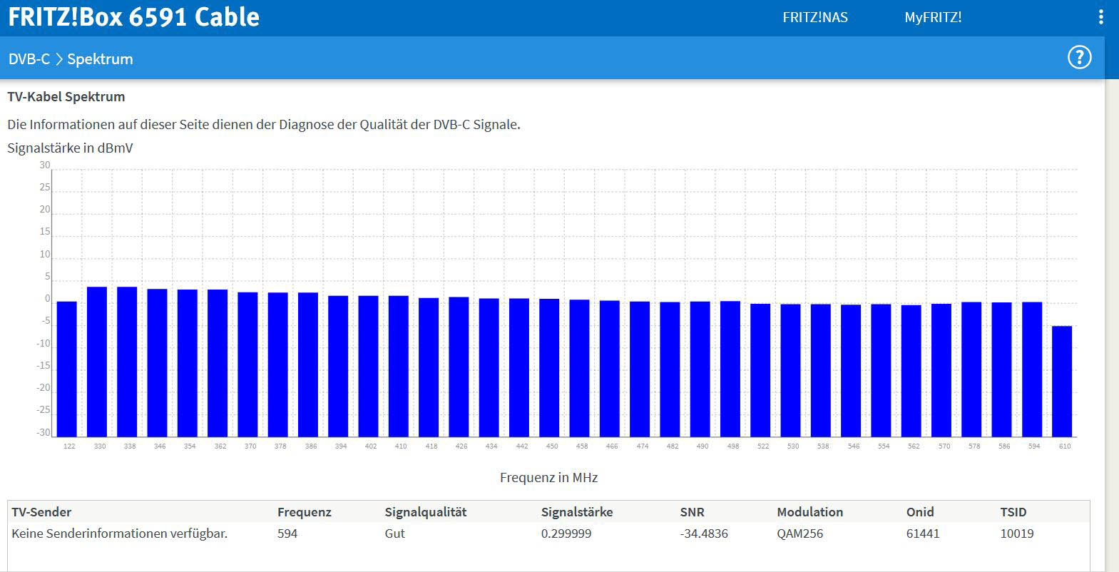

  • Ich tippe einfach nur auf ein zu schwaches DVB-C Signal. HD stellt höhere Ansprüche an die Signalqualität, da die Modulation eine andere Ist (QAM256 anstelle von QAM16). Der Unterschied zur alten Box ist einfach der, dass ein anderer Tuner in der Fritz verbaut ist, der mit dem grenzwertigen Signal im Gegensatz zum alten Tuner/Fritzbox nicht klar kommt. Dafür sprechen auch die grünen Klötzchen. Ich würde einfach mal einen Signalverstärker an die Antennendose zwischenschalten. Netzfluktuationen aufgrund von UDP kommen natürlich auch in Frage, erst recht bei DLAN. Ich sehe aber die Ursache bei DVB-C.
  • @BJ1: Stimmt, im Moment gibt es noch keinen Beleg, das ein HD Signal korrekt empfangen wird von der FB. Koennte der Troll mal mit der FB App probieren.
    Muesste man mal die Signalpegelanzeige in der FB befragen um die Theorie zu erhaerten. Oder war das irgendwo schon im Fred und ich uebersehe es ?
  • Ich habe erst heute Abend wieder Zeit. Werde mich dann mal darum kümmern meinen Power-Rechner direkt mit einem Lan-Kabel zu verbinden. Werde dann mit meiner m3u-Datei und dem VLC-Player mal HD-Kanäle an den Start bringen.
    Das habe ich gestern Abend noch gefunden:
    ...eine Diagnosemöglichkeit der FB6591C unter DVB-C selber.
